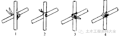

1) 按已划好的箍筋位置线,将已套好的箍筋往上移动,由上往下绑扎,宜采用缠扣绑扎,如图1-1。
图1-1   缠扣绑扎示意图(1、2、3、4—绑扎顺序)

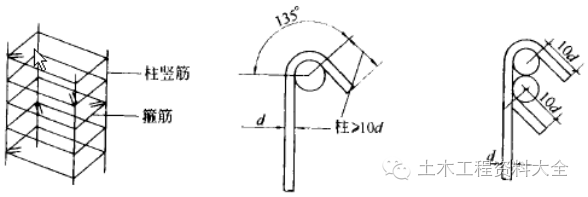

 2) 箍筋与主筋要垂直,箍筋转角处与主筋交点均要绑扎,主筋与箍筋非转角部分的相交点成梅花交错绑扎。

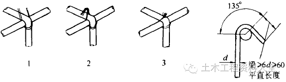

 3) 箍筋的弯钩叠合处应沿柱子竖筋交错布置,并绑扎牢固,见图1-2 。
 4) 有抗震要求的地区,柱箍筋端头应弯成135°,平直部分长度不小于10d(d为箍筋直径),见图1-3 。如箍筋采用90°搭接,搭接处应焊接,焊缝长度单面焊缝不小于10d。

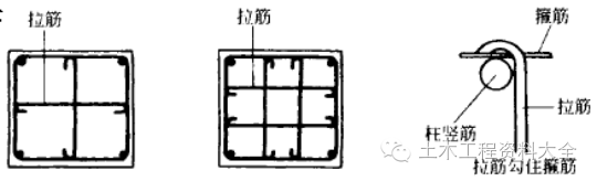

 5) 柱基、柱顶、梁柱交接处箍筋间距应按设计要求加密。柱上下两端箍筋应加密,加密区长度及加密区内箍筋间距应符合设计图纸要求。如设计要求箍筋设拉筋时,拉筋应钩住箍筋,见图1-4 。

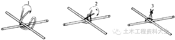

(5) 绑梁上部纵向筋的箍筋,宜用套扣法绑扎,如图6.3。 图片
图6.3  梁钢筋套扣法绑扎(1、2、3——绑扎顺序)
