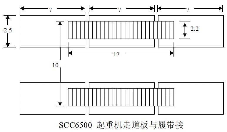

吊车、配重、吊物、走道板总重约1415吨(按吊装最重设备141T101估算)。每组(2条)履带下加铺3块走道板的面积为3*2.5*7=52.5㎡,取动载系数1.1,则走道板对地压力:P1=1.1*1415/(2*52.5)14.8吨/㎡。

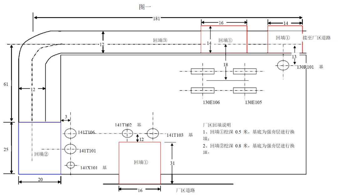

(1)根据内蒙古汇能煤化工煤制天然气项目(一期工程年成4亿Nm?/年)净化装置图纸说明;地基强夯后原土层承载力特征值fak达到250kpa,即可满足地基处理要求。所以根据勘探结果和起重机对地压强要求,拟采用“更换垫层法”。
换填部位图示意
(2)图一所示为吊车行走路线和大型设备吊装位置路线,起重回填②为洗涤塔吊装位置,回填①为其它设备的吊装位置,回填③为大型设备进场路线。H2S浓缩塔141T103进场路线在厂区道路行走。回填部位先取走表面砂土层至强夯部位,基底夯实后,铺级配砂石分0.2m/层压实,压实系数取0.94,吊装时吊车履带下铺设走道板。下图为换填示意图。
4.3 地基处理验算
根据《建筑地基处理技术规范》JGJ79-2002,以吊装141T101甲醇洗涤塔为例,三一SCC6500型650t履带式起重机站位处地基承载力验算如下:
(1)SCC6500起重机履带宽度a=2.2米,长度b=12米(实际受力长度10.6米),起重机重约800吨,吊装总重598吨,吊装时履带下铺设走道板以均匀分散起重机对地面的压力,吊装时履带与走道板地面的实际接触面积为S=B*L=2.5*7*3=52.5㎡;考虑动载因素影响,吊装时取1.1的系数。
故650t起重机对走道板表面产生的平均压强为:
P1=1.1*Kq/2ab=1.1*(800+598)/2*2.2*10.6=32.97t/㎡。
650t起重机对地表面产生的平均压强为:
P2=Kq/2S=1.1*(800+598)/(4*42)=9.15t/㎡。
(2)经过处理后,垫层的总厚度为z=0.8m,取压力扩散角θ=30°,则毛石垫层与原土层交界处的地基附加应力为:P2=SP2/(B+2ztgθ) (3*L+2ztgθ)=52.5*14.64/(2.5+2*0.8*tg30°)(7+2*0.8*tg30°)=10.24 t/㎡
(3)砂石垫层底面自重对底层的压力为:
Pcz=1.7*0.8=1.36 t/㎡(毛石重度按1.7 t/㎡取值)
(4)单块走道板自重10吨,每组履带下走道板(3块)对底层的压力为:
P3=3G/(B+2ztgθ)(3L+2ztgθ)=3*10/(2.5+2*1.5*tg30°) (21+2*1.5*tg30°)=0.4 t/㎡,所以P=P2+Pcz+P3=10.24+1.36+0.4=12t/㎡,即只要砂石垫层与原土交接处的耐压力达到12KN/㎡,就能满足750t吊车位吊装要求。
部分位置增加道木垫护,并铺设钢板。

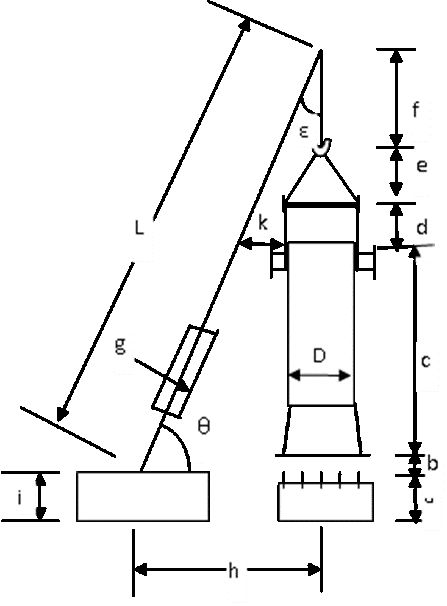

6.3 吊装半径计算
6.3.1 吊装视图中的符号解释:
a.地面至基础螺栓顶高度
b.甲醇洗涤塔吊装时与地脚螺栓距离
c.甲醇洗涤塔的高度
d.平衡梁距洗涤塔顶高度
e.吊钩与平衡梁的间距
f.吊钩到吊车臂顶部轴心距离
g.吊车臂宽度
h.吊装回转半径
θ.吊车臂仰角
L.吊车臂的长度
i.吊车自身的高度
D.设备直径。

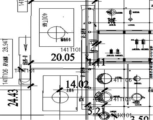

6.3.2 根据图纸,现场环境及吊车的相关资料查的a=+1.02米,吊装高度b=0.5米,甲醇洗涤塔c=43.7米,平衡梁与洗涤塔顶部距离d=1.5米,吊钩与平衡梁之间距离e=3.31,吊钩到吊车臂顶轴心距离f=11.47米,吊车臂宽度g=2.95米,吊装回转半径h=14米,吊装仰角θ=77°,吊车臂长L=60米,吊车自身高度i=2.92米,设备直径为3.8米。
6.3.3 根据上述条件的:
吊装所需高度:
h1=a+b+c+d+e+f=1.02+0.5+43.7+1.5+3.32+11.47=61.51
吊装实际高度:
吊装高度校核:HS>h1,所有臂杆高度满足实际吊装要求。
6.3.4 设备碰杆校验:
夹角ε=90°-θ=13°
设备顶至臂杆顶hd=f+e+d=11.47+3.32+1.5=16.29米,
设备中心距臂杆中心距离k
k=hd*tgε=16.29*tg13°=16.29*0.231=3.76
(3.8+2.95)/2<k =3.375<3.76,经核算设备不碰吊车臂杆。

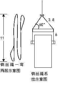

6.5 钢丝绳选择
6.5.1 按照《起重机吊装常用数据手册》钢丝绳的安全系数k取6.
6.5.2 钢丝绳与平衡梁的夹角为60°
钢丝绳采用一弯两股使用,每股钢丝绳受力:
S=Q/2/sin60/n=470000/2/sin60/2=135681.3
S 每股钢丝绳受力(应小于钢丝绳许用拉力)
Q 吊装物重力(470000公斤力)
n 吊装钢丝绳股数
k 钢丝绳安全系数k=6
单根钢丝绳破断拉力
Sb=SK=135681.3*6=814087.8公斤力
经查《粗直径钢丝绳规范》GB/T20067-2006中选择型号6*64SFS+IWR  直径110mm,钢芯钢丝绳抗拉强度8440000公斤力,大于814087.8公斤力。钢丝绳一弯两股状态下使用,可满足吊装要求。吊装需要两根110mm钢丝绳,每根吊装长度为33米。溜尾吊车钢丝绳也选用此种钢丝绳,选择吊装净长度为16米一根。

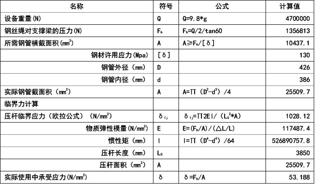

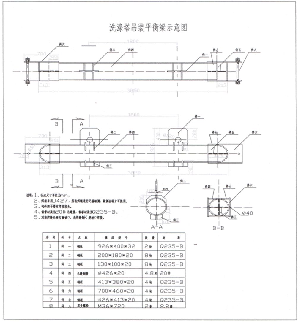

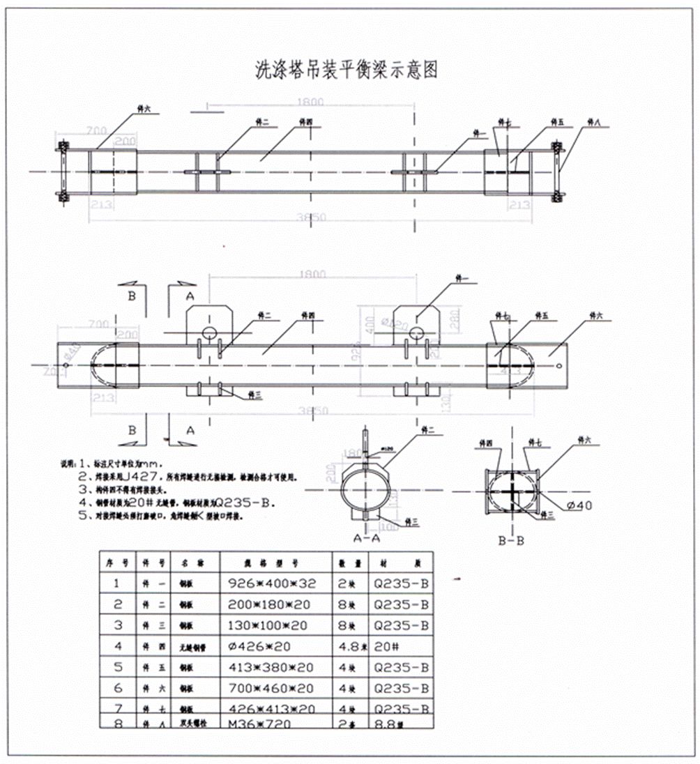

6.6 洗涤塔吊装平衡梁选用及示意图
平衡梁选择外径为426mm,内径386mm的碳钢管,壁厚不得采用负偏差的管道。
平衡梁实际使用中承受应力:δ=53.188Mpa<130 Mpa(钢管许用应力):δ1j=1028.12MPa
所以,平衡梁的强度满足吊装要求。

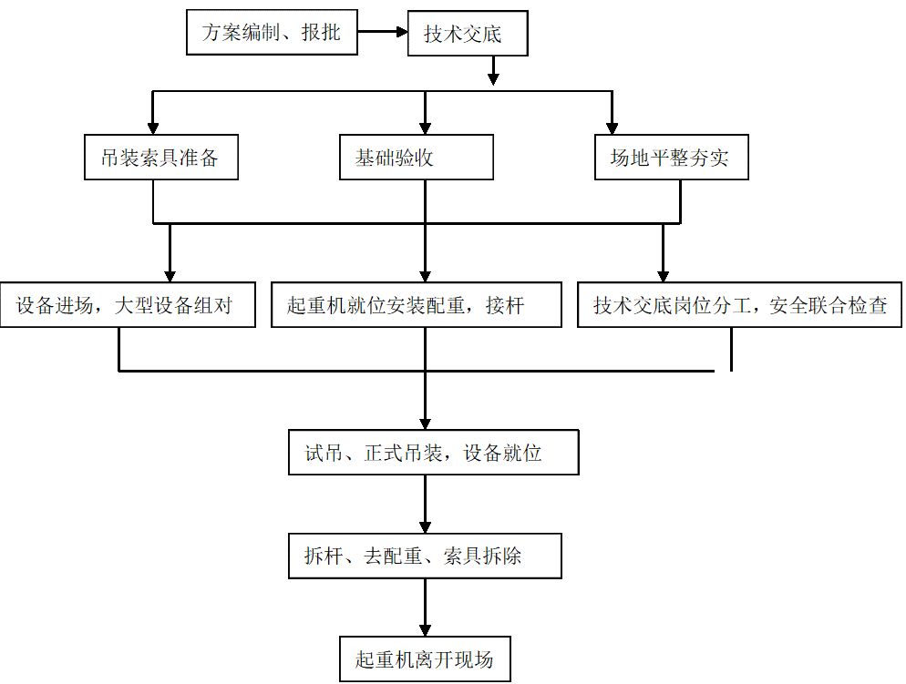

七、吊装步骤
7.1 吊装前准备
7.1.1 施工现场需通过甲方现场指挥部协调有关部门或单位进行清理、清除杂物。保持地面坚实且平整。起重机站位及行走范围内的地面耐压力应符合规范要求,起重机站位及行走范围内的地面耐压力不小于300N/cm2,当达不到要求时,应铺设钢板。
7.1.2 基础验收及处理
设备吊装前,必须对基础进行复测。与基础施工单位办理中间交接证书。基础上应明显画出标高基准线,纵横中心线。
基础外观不应有裂纹、蜂窝、空洞及露筋等缺陷;基础验收应由甲方、土建、我方共同参加。
7.1.3 按设备安装图纸仔细核对设备的管口方位,塔的外形尺寸及地脚螺栓孔和基础中预埋螺栓的位置和尺寸。每根地脚螺栓两侧各放一组垫铁,每组不多于4块,薄的放中间,垫铁所选用斜垫铁成对使用,材质Q235。

十、施工机具一览表
序号
名  称
型号规格
单位
数量
备注
650t履带吊
SCC6500
台
主吊
400t履带吊
CC2400-1
台
辐吊
25t吊车
25t
台
4
钢丝绳
Φ110-6*64SFS+IWR
m
82
5
钢丝绳
65-6X37+1-170
m
21
6
大锤
8磅
把
4
找正
7
扳手
把
4
紧固地脚螺栓
8
无缝钢管
DN400  Φ426×20
米
4.8
壁厚为正偏差
9
对讲机
部
6
10
道木
400×300×2500
根
200
11
经纬仪
台
找正
12
卡环
20t
个
13
麻绳
米
100
注:以上配合650吨吊车的机械必须全过程配合。
