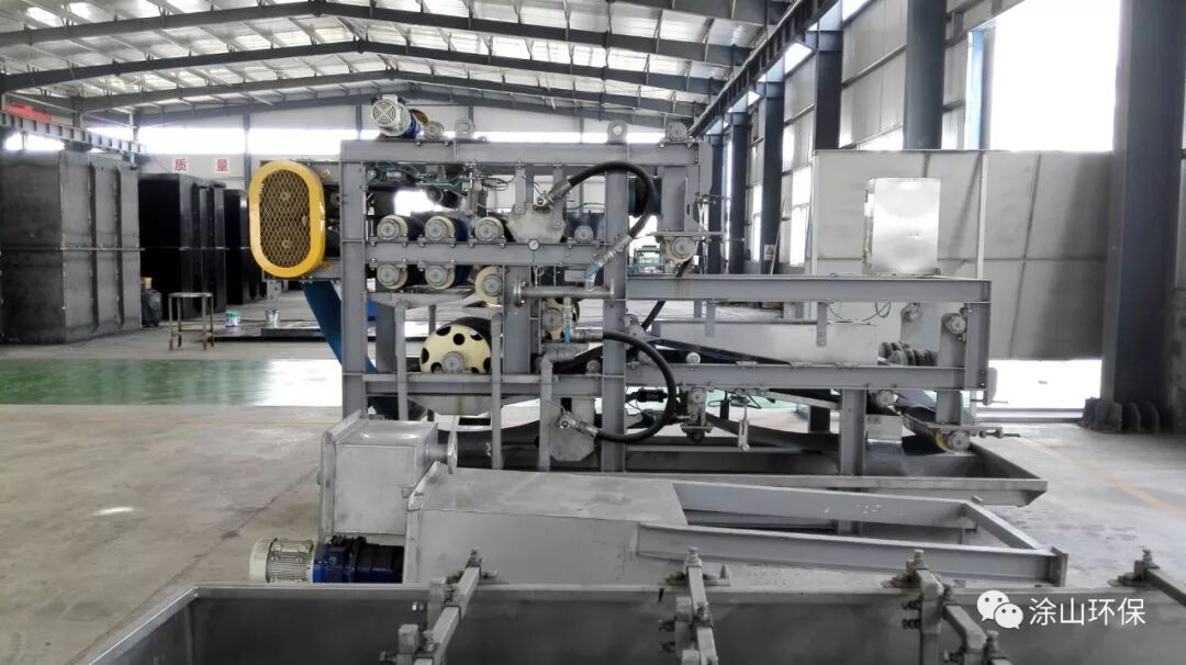

目前大部分的污泥处理的时候,聚丙烯酰胺都是配合污泥脱水机设备进行使用的,下面就介绍下各种板框压滤机、带式压滤机和离心机各自的用途以及优缺点。
板框压滤机设备
使用方法:
1.属于间歇脱水;
2.类型液压过滤。
设备优点:
1.滤饼含水率低;
2.固体回收率高;
3.聚丙烯酰胺药剂消耗少。
设备缺点:
1.属于间歇操作,过滤能力较低;
2.基建设备投资大;
适用范围:
1.其他脱水设备不适用的场合;
2.需要减少运输、干燥或焚烧费用;降低填埋费用的场合。
带式压滤机设备
使用方法:
1.连续脱水;
2.机械挤压。
设备优点:
1.机器制造容易,附属设备少、能耗较低;
2.连续操作,管理方便,脱水能力大。
设备缺点:
1.配合使用的聚丙烯酰胺含量高,价格贵,运行费用高;
2.脱水效率不及框板压滤机。
适用范围:
1.特别适用于无机性污泥的脱水;
2.有机性污泥不适用。
离心机设备
使用方法
1.连续脱水
2.离心力作用
设备优点
1.基建投资少,占地少;设备结构紧凑;
2.加少量的聚丙烯酰胺药剂;处理能力大且效果好;总处理费用较低自动化程度高,操作简便、卫生。
设备缺点
1.国内目前多采用进口离心机,价格昂贵;
2.电力消耗大;污泥中含有砂砾,易磨损设备有一定噪声。
适用范围
1.不适于密度差很小或液相密度大于固相的污泥脱水;
2.对粒径有要求,需大于0.01毫米。
