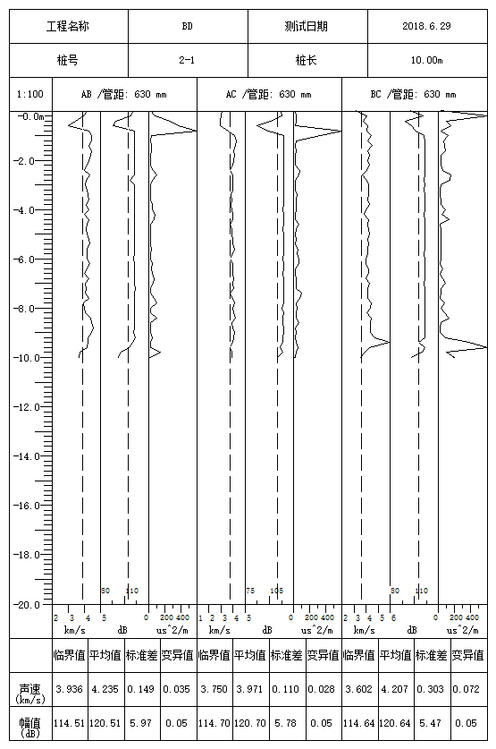

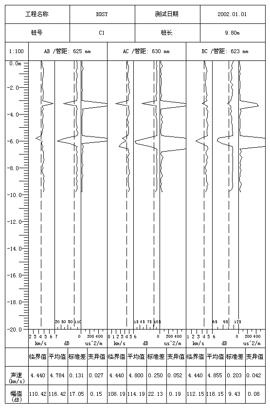

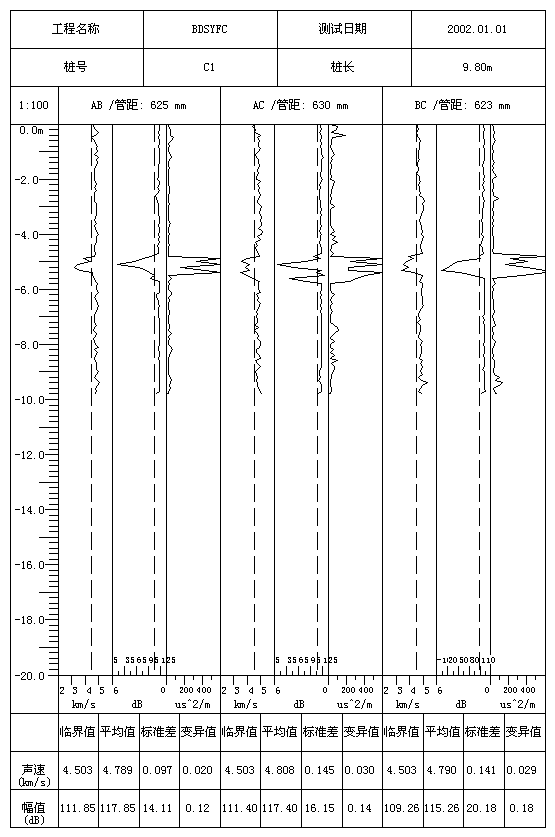

基桩完整性采用综合判定法,声速临界值偏低时,可与低限值做定量对比,其他参数以相对大小或异常程度来做定性比较。举例说明各类桩特征曲线波形。
图1 Ⅱ类桩
 图2 Ⅲ类桩
图3 Ⅳ类桩
图1中各个剖面声速及波幅在不同深度出现略低于临界值情况,判定为Ⅱ类桩。
图2中3m及6m处各个剖面声速及波幅存在明显的声学参数异常值,判定为Ⅲ类桩。
图3中5m处各个剖面存在严重缺陷,判定为Ⅳ类桩。
