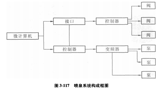

1. 喷水池的尺寸与规模,主要服从景观设计要求、功能以及投资状况
2. 喷水池的设计又与喷水池所处的地理位置以及风向等关系极大,风力的大小将影响水池的喷水高度
3. 水池应有一定的裕量,池深以500-1000mm为宜
喷泉控制系统主要由计算机控制系统、音频控制系统、喷泉系统和灯光控制系统等组成。
传统景观水处理方法:物理方法、化学方法、微生物方法、水生植物系统、投加PSB。
物理方法——引水换水、循环过滤、曝气充氧。
