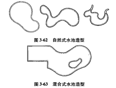

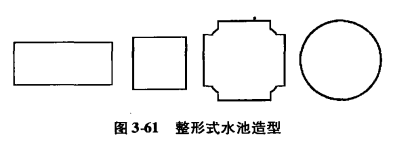

水池按布局分类:独立型(整形式、自然式、混合式)、与建筑组合。

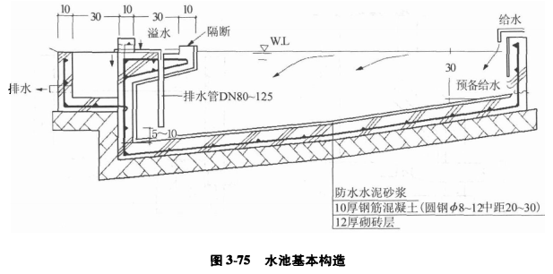

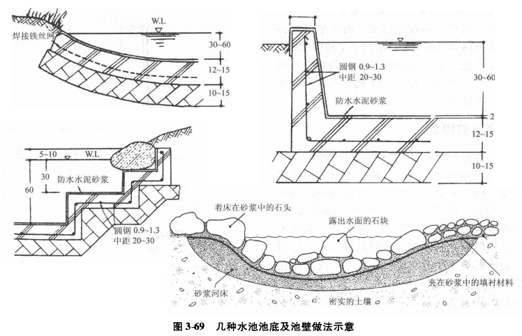

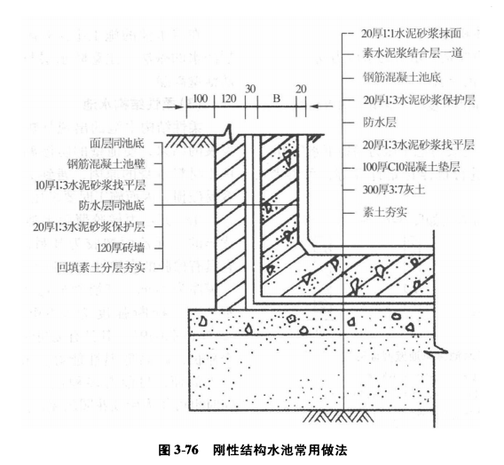

刚性结构水池(钢筋混凝土水池):特点是池底、池壁均可配钢筋,因此水池的寿命长、防漏性好,适用于大部分水池。

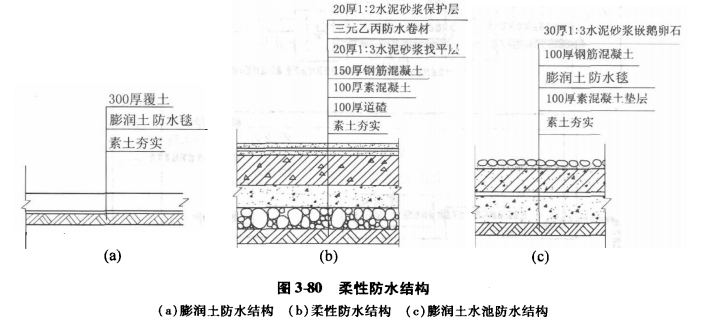

柔性结构水池:使用各种柔性衬垫薄膜材料,池壁的防渗漏性能更完善,但遇到尖利的石块、草根等容易破损,因而施工时要求比较高。

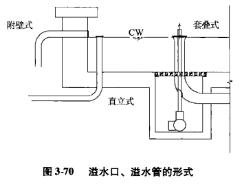

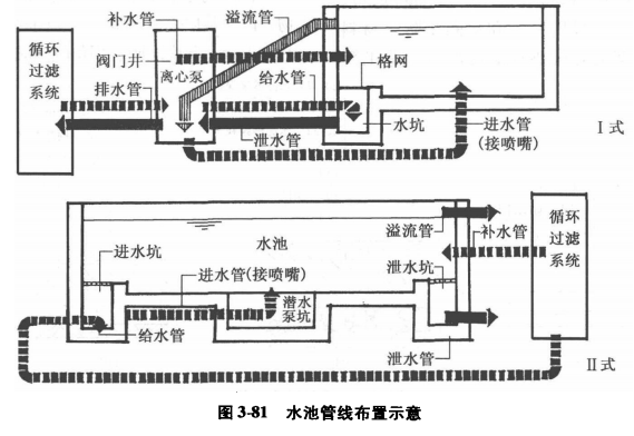

水池构造:池壁、池壁顶、池底、溢水口、溢水管、进水口及给水管道、泄水口及排水管道、阀门井、种植池(槽)
防渗?程是???池构建的基础,主要措施是设置防漏层。

溢水口的形式有附壁式、直立式、套叠式
水池设计包括平面设计、立面设计、剖面设计和管线设计。
常见的水池有混凝土水池、砖水池、柔性结构水池。
(画图题)刚性结构水池常用做法:

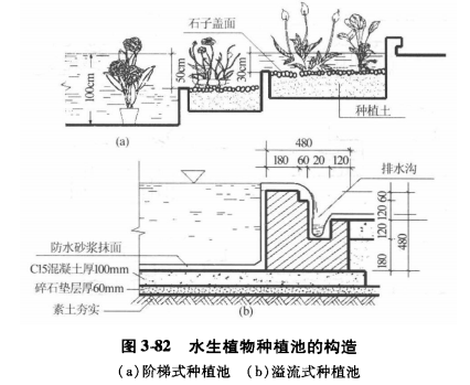

一般将水生植物分为4种:挺水植物、浮叶植物、漂浮植物、沉水植物。

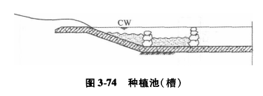

在风景园林施工时,栽植水生植物有两种不同的技术途径:
1. 在池底砌筑栽植槽,铺上至少15cm厚的培养土,将水生植物植入土中;
2. 将水生植物种在容器中,再将容器沉入水中。
水生植物种植池的构造:阶梯式种植池、溢流式种植池。

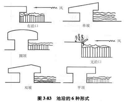

池沿的6种形式:有沿口、无沿口、单坡、双坡、圆顶、平顶。
