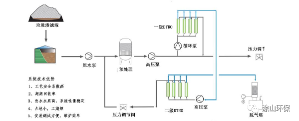

  DTRO两级工艺是基于碟管式反渗透膜的工艺运用,其核心技术在于碟管式反渗透膜的独特结构形式,使得反渗透膜直接处理高浓度废水成为可能,是一种稳定可靠的处理技术,具备投资省、自控程度高操作维护简便、运行费用低以及稳定持续满足排放要求的特点。
  DTRO膜组件有效避免膜的结垢,膜污染减轻,使反渗透膜的寿命延长。DTRO的特殊结构及水力学设计使膜组易于清洗,清洗后通量恢复性非常好,从而延长了膜片寿命。实践工程表明,在渗液原液处理中,一级DTRO膜片寿命可长达3年,甚至更长,接在其它处理设施后(比如MBR)寿命长达5年以上,这对一般的反渗透处理系统是无法达到的。
  由于影响膜系统截留率的因素较少,所以系统出水水质很稳定,不受可生化性、炭氮比等因素的影响;工艺中采用的DTRO膜组件采用标准化设计,组件易于拆卸维护,打开DTRO组件可以轻松检查维护任何一片过滤膜片及其它部件,维修简单,当零部件数量不够时,组件允许少装一些膜片及导流盘而不影响DTRO膜组件的使用。
80t渗滤液处理MBR+DTRO工艺说明及全套图纸
DTRO膜垃圾渗滤液工艺图
知识点:DTRO的处理工艺
