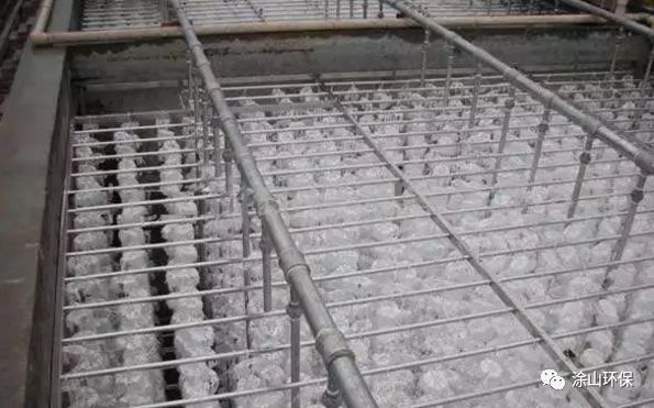

填料选择
(1)填料的作用及要求
填料是生物膜的载体,同时兼有截留悬浮物质的作用。因此载体填料是氧化池的关键,直接影响着生物接触氧化法的效能。同时,载体填料费用在生物接触氧化处理系统的基建费用中又占较大比重,所以填料关系到接触氧化技术的经济合理性。
通常,对载体填料的要求是:
①生物膜的附着性
表面粗糙度是能否很快形成初期生物膜的主要因素。表面粗糙度大,挂膜快;表面粗糙度小,挂膜慢。
生物膜附着还同微生物和载体填料表面的静电作用有关。一般微生物常带负电,若填料表面的电位愈高,则可以推测生物膜附着愈易;反之亦然。由于微生物可以视为亲水性粒子,所以在亲水性填料表面易附着微生物。于是,有的塑料填料在使用前先进行了提高表面亲水性处理。
②水力学特性
载体填料的水力学特性包括空隙率、比表面积、形状尺寸、填充率等。空隙率影响水的实际停留时间和生物膜量。空隙率愈高,氧化池阻力愈小,同时需要填料少,降低造价。但是,空隙率高时机械强度和比表面积都比较小。比表面积影响氧化池单位容积的生物膜量。
若载体填料的比表面积大,则不仅对溶解性底质,而且对悬浮物质的去除效果较好。但是,比表面积大的填料带来的问题是,流经填料内的水流阻力增大,能量消耗随之增大,同时易于堵塞填料。为了防止堵塞,就要提高反冲洗强度,这样使原生动物、后生动物受到冲刷,微生物的食物链变短,产生的剩余污泥量就大。因此,一般固定床氧化法载体填料的比表面积宜在一至数个100m2/m3之间。
填料的形状尺寸除了同空隙率和比表面积密切相关以外,也是影响填料间水流态的重要因素,一般用雷诺数Re表示。Re小于2000为层流,大于2000为紊流。若填料间紊流愈甚,则水与生物膜接触效率愈高,生物膜更新愈快,增大了去除污染物质的能力。但是,为了提高Re,势必要增大流速,从而增大能量消耗。若比表面积小,则Re值大,提高单位生物膜表面积的净化效率。因此,从这一点考虑,则采用比表面积小的填料是有利的。
若空隙率大、比表面积大、形状尺寸均一,则水流阻力小;反之亦然。从节能观点来看,填料间的水流阻力愈小愈好,这是一个方面。但另一方面由于填料自身具有整流作用,阻力愈大,则填料内流速分布比较均一,因此克服氧化池内流速偏差是有效的。
③经济性
影响填料成本的主要因素是材质、填料形状与厚度、加工工艺过程等。不言而喻,采制价格低廉、厚度小、加工工艺简单,则成本低。
当建设资金充足时,可以考虑一次性采用性能好、使用寿命长而价格又较贵的填料;若建设资金比较短缺时,建议可以先使用性能良好、价格低廉的填料,如软性纤维填料,以满足污水处理的需要,而以后再逐渐更换成其它更为理想的填料。
(2)种类
载体填料按形状分,有:蜂窝管状、束状、波纹状、圆环辐射状、盾状、板状、网状、筒状、不规则粒状等;按性状分,有:硬性、半软性、软性;按材质分,有:塑料、玻璃钢、纤维填料等。
