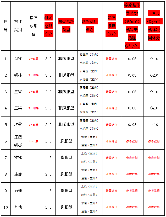

二、钢构件防火设计内容
1、建筑防火等级为xxx 级。注:1、建筑防火等级由建筑专业提供;2、多个建筑单体或分主楼、裙房时,应分别注明各部分防火等级。
2、防火设计内容:钢构件的耐火时限、防火涂料类型及热物理指标和涂层厚度,应按下表执行。下表中“室内、室外” 指室内钢构件和室外有外包做法等围护措施的隐蔽钢构件,应选用室内型防火涂料;室外无围护直接暴露于大气中的裸露钢构件应选用室外型防火涂料。
  注:
1、本文所列耐火极限数据均为规范规定的下限值;
2、结构设计师应根据项目级别、结构体系类型和钢构件受力重要性及所处部位,自行对上述钢构件分类进行增减,对不同钢构件的耐火极限数值,根据《建筑防火设计规范》GB50016第5.1.2条和第5.1.4条及表5.1.2来合理确定;
3、高度大于250米的民用建筑钢构件耐火极限,应根据本文后摘录条款规定执行;
4、防火设计内容的表达既可以参照下表格式完成,也可自行编制。但表格内的防火设计各项内容不应删减、缺失。
5、非膨胀型防火涂料的等效热传导系数常用值范围是0.07~0.10;膨胀型等效热阻常用值范围是0.2~0.4。6、任何耐火极限下,非膨胀型涂层厚度均不能低于15mm,膨胀型涂层厚度均不能低于1.5mm。)

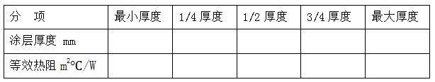

8、膨胀型防火涂料尚应满足如下要求:
① 应通过公安部消防产品按GB 14907标准的3C认证。
② 耐久年限应不低于20年,不应含卤素,VOC含量为0,无污染。
③ 防火涂料的附着力不应小于1.5 MPa,任何耐火极限下的涂层厚度均不能低于1.5mm;等效热阻应满足下表要求:
④ 防火涂料与防腐漆和面漆应具有材料和耐火性能相容性,面漆不能过厚过硬。防腐漆与防火涂料组成的配套系统应通过循环腐蚀测试。
