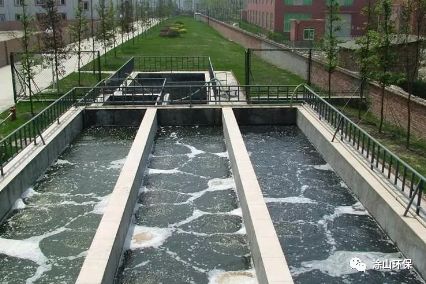

目前,评价城市污水处理的主要指标还是出水水质,最多是对污泥有一些处置要求。而未来的城市污水处理景象可能与现在有很大的不同,未来的城市污水处理厂将不仅限于对污水、污泥的关注,还将涉及到空气、能耗和化学药剂:
水
对水的关注将集中在多个方面,一方面是终端用户对水回用的要求,如饮用、农业、工业等,悬浮物(SS)将是非常重要的指标。另一方面是未来的标准会要求更低的氮、磷排放浓度,出水中的痕量污染物也可能会受到关注。同时,卫生学指标将建立在清晰的病原菌上,而非某一类指示微生物。出水中的热能值可能会成为城市污水处理厂热能回收的一个指标。
泥
未来反映污泥处置的指标会更加严格,可以预料污泥中的微量污染物的浓度与种类将会得到前所未有的重视。污泥中的能值可能在未来的法规中有所要求。
气
今天的污水处理厂对恶臭排放有要求,而未来城市污水处理厂对温室气体的排放可能会纳入到强制的法规中。与今天对出水排放指标的要求类似,温室气体的排放要求可能是单位污水的温室气体排放浓度(GHG/m3)。
药
未来城市污水处理厂在污泥浓缩、脱水、碳源投加等方面对药剂的消耗将会有所限制,单吨污水的药剂消耗量(g/m3)可能会是一个重要的指标。
能
未来城市污水处理厂在能源自给方面将会显著提高,但是由于对微量污染物等处理的要求,做到这一点并非易事,存在巨大的挑战。局面的发展将会依赖现有工艺技术的发展,特别是脱氮技术的发展。可以预料,能耗(kWh/m3)和能源自给率(%)将会是反映未来污水处理厂能效的两个重要指标。
