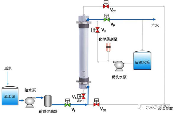

01 全流过滤模式
当 超滤进水悬浮物、浊度和COD低 时,比如洁净的地表水、井水、自来水和海水等水源,或者超滤前设置有 较严格的预处理 ,比如有混凝/澄清器、砂滤器以及多介质过滤器等较差水质的水源,超滤可按照全流过滤模式操作。
此过滤模式与传统过滤类似,进水进入超滤膜组件,全部透过膜表面成为产水从超滤膜组件过滤液侧流出。
被超滤膜截流的悬浮物、胶体和大分子有机物等杂质通过定时气擦洗、水反洗和正洗以及定期的化学清洗过程排出膜组件。

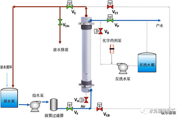

02 浓水循环过滤模式
当超滤 进水悬浮物、浊度很高 时,比如污水回用经混凝后直接进入超滤,超滤可按照此模式操作。
如下图所示,浓水循环过滤一般应用于管式超滤中。
进水进入超滤膜组件,部分透过膜表面成为产水,另一部分则夹带悬浮物等杂质排出膜组件成为浓水,排出的浓水重新加压后又循环回到膜组件内,保持膜表面较高流速产生的剪切力,把膜表面上截流的悬浮物等杂质带走,从而使污染层保持在一个较薄的水平。
