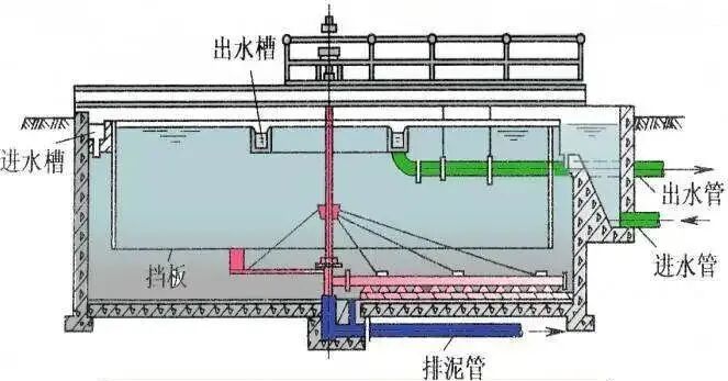

(3)二沉池的表面水力负荷受池型、来水特点、出水要求、污泥沉降性和上游生化设计参数等因素制约,经验值也比较重要。 有以下情况:
a.中进周出辐流沉淀池
对于普通市政污水曝气时间长(根据经验15-24h以上时)的生化池后二沉池,平均流量时 水力负荷不宜高于0.6-0.7m3/(m2·h) (不计算污泥回流量的情况), 峰值校核时水力负荷不宜高于0.9m3/(m2·h) 。
如进水水量算入污泥回流量时,平均流量下水力负荷取0.9-1.0m 3 /(m 2 ·h)。非延时曝气的普通市政污水的二沉池的水力负荷可以在此基础上适当提高。
按照该负荷计算出的二沉池尺寸应该用峰值流量校核,峰值流量水力负荷不宜高于1.0-1.1m 3 /(m 2 ·h) (不计算污泥回流量的情况下)。
b.平流沉淀池
水力负荷与中进周出辐流沉淀池相似,但应按照水平流速校核。
c.周进周出辐流二沉池
对于普通市政污水曝气时间长(根据经验15-24h以上时)的二沉池, 平均流量时水力负荷不宜高于0.8-1.0m3/(m2·h) (不计算污泥回流量时计算的负荷),峰值校核时不宜超过1.0-1.4m3/(m2·h) 。
(4)如果沉淀池上游是混凝反应池、由于沉淀池进水是化学污泥,沉淀池的表面水力负荷可以取高些。
对于 辐流式沉淀池 , 平均水量时表面水力负荷可取1.0-1.2m3/(m2·h),峰值流量时1.2-1.6m3/(m2·h) 。
对于 斜管/斜板式沉淀池,表面水力负荷2.0-2.5 m3/(m2·h),峰值负荷不得高于2.5-2.7m3/(m2·h) 。上升流速0.4-0.6mm/s,峰值时不大于0.8mm/s。

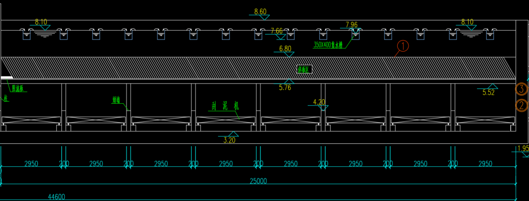

某地钢筋混凝土水处理沉淀池设计施工图
https://ziliao.co188.com/d62339714.html
