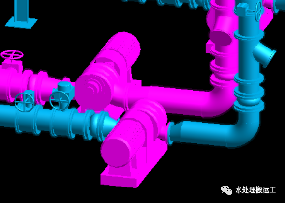

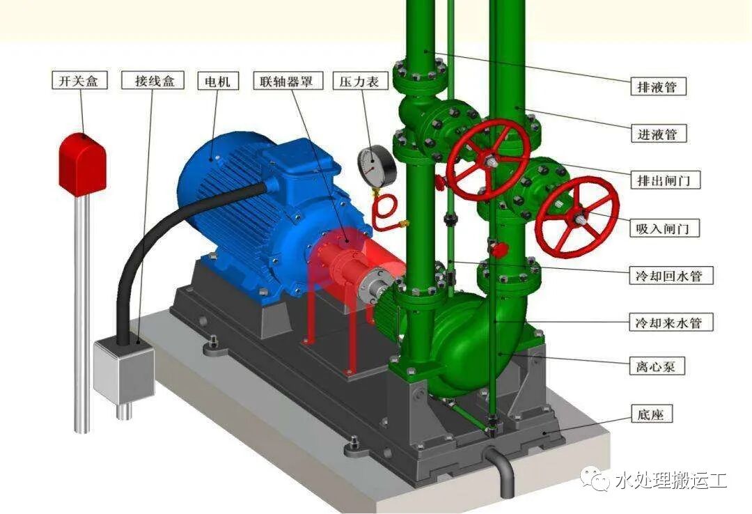

泵的吸水口一般大于出口,因为吸口为低压力,水的密度小流速慢,为了满足供水平衡要求和保证入口有一定的压头,防止汽蚀,一般都大;
出水口流速快,同管径流量大,所以决定连接的吸水口要大于出水的。
口管径大吸入阻力小,有利于泵吸入介质,出口管径小,有利于泵出口压力保持。
离心泵的进出口管道的管径是否比泵本身进出口直径增大,这个问题还需具体问题具体分析。
对于大多数泵来说,进出口管道直径增大的目的是减少流体在管道内的流速,以降低管道阻力降,以最终降低泵的动力消耗,但增大管径是以增加管道投资费用为代价的,这样,对于泵出口为长距离的管道可以考虑适当增大管径,以减少阻力降,而对于短距离的则可以不用考虑;
而对于泵进口输送的物料是液化气体的、温度接近沸点的、吸入位置比较低的等容易汽蚀的物料,则应考虑增大泵进口管道直径,以减少阻力降,避免泵发生汽蚀。
 通常泵的吸水口管径一般大于出口管径,根据管径不同吸水管流速也不同。管径小于250时为1-1.2m/s,管径250-1000时1.2-1.6m/s,从技术上考虑,水流的最大速度应不超过2.5-3.0m/s,最小速度不得小于0.6m/s(防止沉积)。
泵的管道设计图
