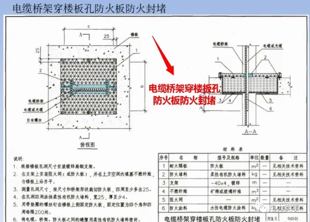

5.1防火隔板的施工,应符合下列要求:
5.1.1安装前应检查隔板外观质量情况,检查产品合格证书。
5.1.2防火隔板的安装必须牢固可靠、保持平整,缝隙处必须用有机堵料封堵严密。
5.1.3固定防火隔板的附件需达相应耐火等级要求。

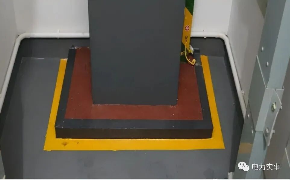

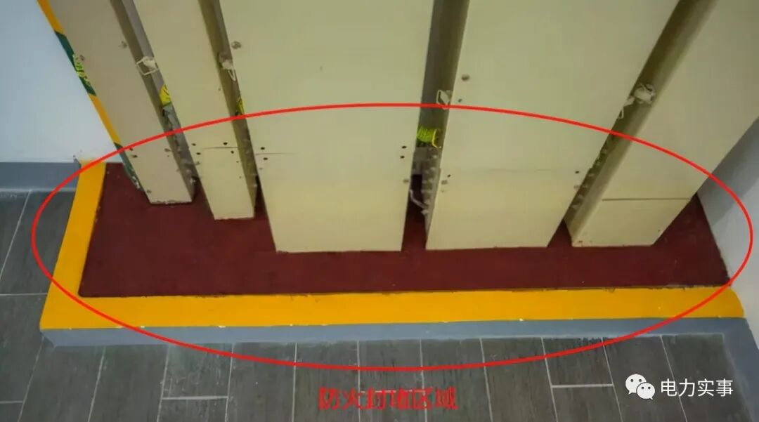

5.2有机防火堵料的施工,应符合下列要求:
5.2.1施工时将有机防火堵料密实嵌于需封堵的孔隙中。
5.2.2所有穿层周围必须包裹一层有机堵料,(不得小于20mm)并均匀密实。
5.2.3有机防火堵料与其它防火材料配合封堵时,有机防火堵料应高于隔板20mm,呈几何形状。
5.2.4电缆预留孔和电缆保护管两端口应用有机防火堵料封堵严密。堵料嵌入管口的深度不小于50mm。

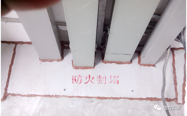

5.3无机防火堵料施工,应符合下列要求:
5.3.1施工前整理电缆,根据需封堵孔洞的大小,严格按产品说明的要求进行施工。当孔洞面积大于0.1平方米,且可能行人的地方应采用加固措施。
5.3.2构筑阻火墙时,阻火墙的厚度不小于250mm。
5.3.3阻火墙应设置在电缆支(托)架处,构筑牢固;室外电缆沟的阻火墙如设电缆预留孔时,应用有机堵料封堵严密,底部设排水孔洞。

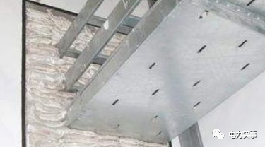

5.4阻火包施工,应符合下列要求:
5.4.1施工前,将电缆作必要的整理,检查阻火包有无破损,不得使用破损的阻火包。
5.4.2在电缆周围宜裹一层有机防火堵料,将阻火包平服地嵌入电缆空隙中,阻火包应交叉堆砌。
5.4.3当用阻火包构筑阻火墙时,阻火墙底部用砖砌筑支墩;并留排水孔,应采取固定措施以防止阻火墙坍塌。

6.2防火隔板安装牢固,无缺口、缝隙,外观平整美观。
6.3有机防火堵料封堵应牢固严实,无漏光、漏风、龟裂,无脱落现象,表面应平整光洁。
6.4无机防火堵料的封堵,表面应平整光洁,不得有粉末、硬化、开裂等缺陷。
6.5阻火包的堆砌应密实牢固,对侧以不透光为合格,外观要整齐。
