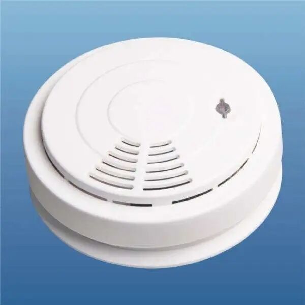

火灾探测器是火灾自动报警系统的触发器件,根据探测火灾特征参数可分为感烟火灾探测器、感温火灾探测器、感光火灾探测器、气体火灾探测器和复合火灾探测器等类型。不同类型的火灾探测器其适用场所也各异。
在一消考试中,选择探测器类型是重点考点,每年都会出现。在建筑消防设施检查中,因探测器选择类型错误导致误报的现象也多有发生。小编在此整理了火灾探测器选型的一般原则和常见场所的选型,供学习参考。
火灾特征选型
1. 对火灾初期有阴燃阶段,产生大量的烟和少量的热,很少或没有火焰辐射的场所,应选择感烟火灾探测器。
2. 对火灾发展迅速,可产生大量热、烟和火焰辐射的场所,可选择感温火灾探测器、感烟火灾探测器、火焰探测器或其组合。
3. 对火灾发展迅速,有强烈的火焰辐射和少量烟、热的场所,应选择火焰探测器。
4. 对火灾初期有阴燃阶段,且需要早期探测的场所,宜增设一氧化碳火灾探测器。
5. 对使用、生产可燃气体或可燃蒸气的场所,应选择可燃气体探测器。
6. 应根据保护场所可能发生火灾的部位和燃烧材料的分析,以及火灾探测器的类型、灵敏度和响应时间等选择相应的火灾探测器,对火灾形成特征不可预料的场所,可根据模拟试验的结果选择火灾探测器。
7. 同一探测区域内设置多个火灾探测器时,可选择具有复合判断火灾功能的火灾探测器和火灾报警控制器。
不同高度选型
不同高度房间点型火灾探测器选择
火焰探测器
点型感烟火灾探测器
点型感温火灾探测器
A1/A2
B
C/D/E/F/G
房间高度  h(m)
≤20
≤12
≤8
≤6
h≤4
点型感烟火灾探测器
1、饭店、旅馆、教学楼、办公楼的厅堂、卧室、办公室、商场、列车载客车厢等。
2、计算机房、通信机房、电影或电视放映室等。
3、楼梯、走道、电梯机房、车库等。
4、书库、档案库等。
点型感温或者探测器
1、相对湿度经常大于 95% 。
2、可能发生无烟火灾。
3、有大量粉尘。
4、吸烟室等在正常情况下有烟或蒸气滞留的场所。
5、厨房、锅炉房、发电机房、烘干车间等不宜安装感烟火灾探测器的场所。
6、需要联动熄灭“安全出口”标志灯的安全出口内侧。
7、其他无人滞留且不适合安装感烟火灾探测器,但发生火灾时需要及时报警的场所。
点型火焰探测器
图像型火焰探测器
1、火灾时有强烈的火焰辐射。
2、可能发生液体燃烧等无阴燃阶段的火灾。
3、需要对火焰做出快速反应。
可燃气体探测器
1、使用可燃气体的场所。
2、燃气站和燃气表房以及存储液化石油气罐的场所。
3、其他散发可燃气体和可燃蒸气的场所。
一氧化碳火灾探测器
1、烟不容易对流或顶棚下方有热屏障的场所。
2、在棚顶上无法安装其他点型火灾探侧器的场所。
3、需要多信号复合报警的场所。
其他
污物较多且必须安装感烟火灾探测器的场所,应选择间断吸气的点型采样吸气式感烟火灾探测器或具有过滤网和管路自清洗功能的管路采样吸气式感烟火灾探测器。
