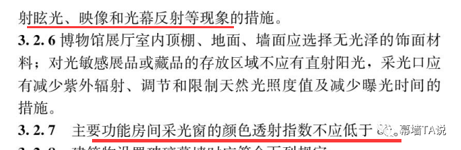

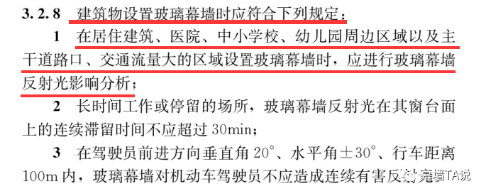

    在2022年4月1日起实施的《建筑环境通用规范》GB 55016-2021中,可以看到这么一条。
       由于在国标中重点提出且要求强制执行,我们应当了解该条规定产生的背景以便在工作中更深刻的理解并合理运用,正确解读它所带来的价值。
       鉴于玻璃幕墙产生的光污染扰民事件时有发生,国内某些城市已经出台了对玻璃幕墙 合理使用的规定,用以规范、指导玻璃幕墙的生产和应用。
      北京市在此之前已制定了城市建筑玻璃幕墙的光学性能标准,包括特殊路段的建筑不能使用玻璃幕墙、十字路口的建筑20m以下高度不能采用玻璃幕墙等。按照这一规定,北京市城市规划部门已否决了诸多不合理的玻璃幕墙设计方案。
      上海市为了防止和减少玻璃幕墙的反射对居住建筑和公共环境造成的不良影响及损害,规定内环线以内的建筑工程,除建筑物的裙房外,禁止设计和使用玻璃幕墙;内环和外环线之间的建设工程,玻璃幕墙的面积不得超过外墙面建筑面积的40%(包括窗面积)。
      杭州市分为禁止设置玻璃幕墙和限制使用玻璃幕墙的情况,比如对于住宅建筑周边100米范围内朝向住宅的建筑立面禁止设置玻璃幕墙,对于十字路口或多路交叉口处的建筑等单个立面窗墙比不应大于0.6等内容进行限制。
     本号对于上海地区建筑玻璃幕墙光污染情况曾有过专篇系统性的说明,点击直达 上海光评 | 二手的阳光没那么香

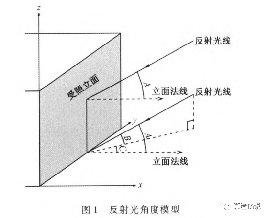

    (1) 环境保护部华南环境科学研究所,为了解广州玻璃幕墙建筑在四季不同的光污染状况,选择广州天河区某商业大楼,高150 m左 右,南北朝向,四面均有玻璃幕墙,周围有公路、商 业楼区、住宅区等敏感点,大楼形状和立面以及周 围敏感点分布情况见下图。
    玻璃幕墙反射光亮度作为评价指标,根据太阳高度角、入射角、方位角和建筑高度计算反射光 影响范围。以《玻璃幕墙光学性能》(GB/T 18091— 2000)和《关于在建设工程中使用幕墙玻璃的有关规定的通知》[沪建材(98)第0322号],以 及《环境影响评价技术导则》(HJ/T 211—213— 1993)中建设项目环境影响评价的技术方法作为评价依据。
      (2)有对上海地区幕墙反射眩光特征进行分析的案例。过模拟玻璃幕墙建筑建立三维空间模型,研究不同日期、时间以及玻璃幕墙方位的反射光影响程度和影响范围,总结玻璃幕墙反射眩光的一般特征。
      光污染评价实际工作中,通过光污染影响范围判断分析对象是否受反射,然后根据该影响时段的影响程度进一步判断该影响是否符合法规要求。故分别对“影响程度”和“影响范围”的一般特征进行研究。研究在不同季节、不同时刻及不同反射率的幕墙反射光影响程度。据此进一步评价玻璃幕墙建筑在不同朝向时,反射眩光的影响范同。
      玻璃幕墙建筑进行规设计时,就应该结合当地一年四季的太阳运行规律, 综合考虑反射率和朝向等因素对反射光的影响, 以求在建筑设计阶段有效控制玻璃幕墙反射眩光的影响。

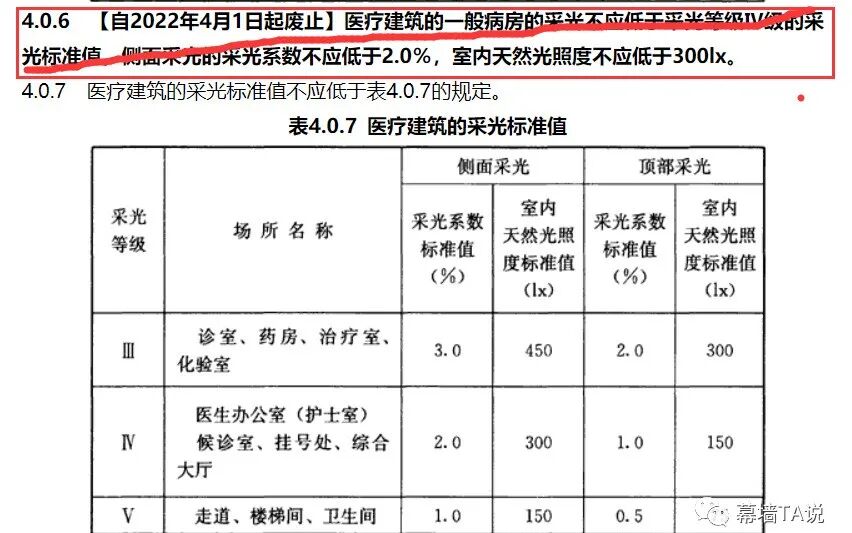

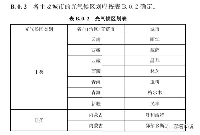

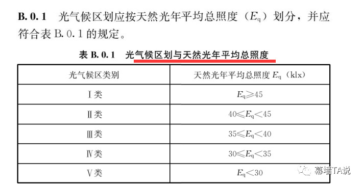

1. 建筑环境通用规范GB 55016-2021(2022.4.1日执行)
(注:续表较多,不逐一列举,读者自行查找阅读)
2. 建筑采光设计标准GB 50033-2013(2022.4.1日废止的部分条文)
3. 住宅建筑规范GB 50368-2005(2022.4.1日废止的部分条文)
4. 住宅设计规范GB 50096-2011(2022.4.1日废止的部分条文)
需要注意的是,对于上述规范,废止的内容包括但不仅限于:
《建筑采光设计标准》GB 50033-2013第4.0.2、4.0.4、4.0.6条
《民用建筑工程室内环境污染控制规范》GB 50325-2020第3.1.1、3.1.2、3.6.1、4.1.1、4.2.4、4.2.5、4.2.6、4.3.1、4.3.6、5.2.1、5.2.3、5.2.5、5.2.6、5.3.3、5.3.6、6.0.4、6.0.14、6.0.23条
《体育场馆照明设计及检测标准》JGJ 153-2016第4.4.11条
《住宅建筑规范》GB 50368-2005第3.1.8、7.1.1、7.1.4、7.1.6、7.2.3、7.3.1、7.3.2、7.4.1、10.1.3条
《住宅设计规范》GB 50096-2011第7.3.1、7.4.1、7.4.2、7.5.3条
