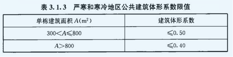

体型系数
中泰设计帮你“划重点”:
公共建筑体型系数 的要求为强条, 不可权衡 ,与所在气候区关联,夏热冬冷区、夏热冬暖区和温和区无要求。

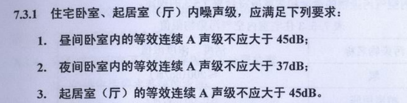

与《住宅设计规范》对比
7.1.5卧室、起居室(厅)、厨房的采光窗洞口的窗地面积比不应低于1/7。
7.2.3每套住宅的自然通风开口面积不应小于地面面积的5%。
3.1.18 居住建筑的主要使用房间(卧室、书房、起居室等)的房间窗地面积比不应小于1/7。
3.1.14  外窗的通风开口面积应符合下列规定:
1 夏热冬暖、温和B区居住建筑外窗的通风开口面积不应小于房间地面面积的10%或外窗面积的45%,夏热冬冷、温和A区居住建筑外窗的通风开口面积不应小于房间地面面积的5%;
中泰设计帮你“划重点”:
·厨房的窗地比不再需要1/7 ;
·通风开口要求按气候区不同;
·另外《住宅设计规范》7.2.4条(应条)并未作废,关于厨房通风开口面积应按照应条执行。

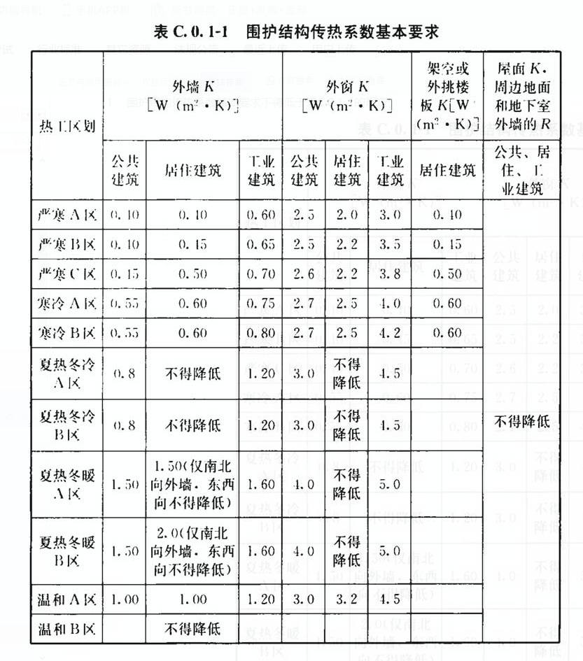

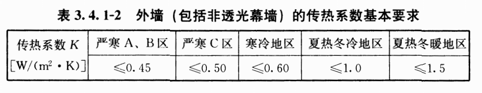

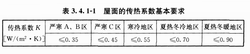

与《公共建筑节能设计标准》对比
中泰设计帮你“划重点”:

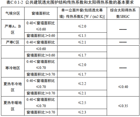

·公共建筑 权衡计算准入条件全面提升 ;
·增加:窗墙面积比<0.4的外窗强制要求, 增加周边地面和地下室外墙热阻的强制要求 ;
·屋面传热系数、周边地面和地下室外墙热阻不得降低。

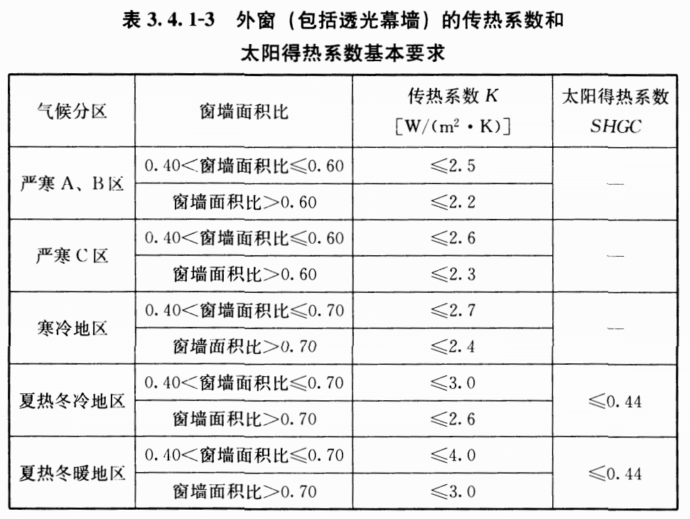

中泰设计帮你“划重点”:
·大幅度提高透光围护结构权衡计算准入条件,准入条件要求提升20%以上;
·对进行权衡判断的建筑,设置维护结构的基本要求。

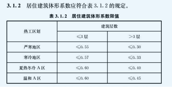

中泰设计帮你“划重点”:

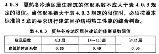

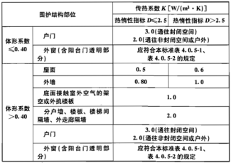

居住建筑体型系数 的要求为强条,但 可权衡 ,与所在气候区关联,夏热冬冷B区(如泸州,重庆) 、夏热冬暖区和温和B区无要求。层数区间简化,对于大于12层和小于三层的住宅, 体型系数要求放宽了 。

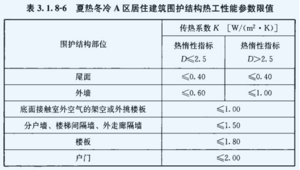

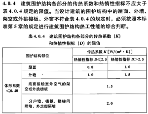

与《夏热冬冷地区居住建筑节能设计标准》
对比
中泰设计帮你“划重点”:
· 取消体形系数的关联性 ;
· 夏热冬冷分A区和B区来要求 ,外墙,屋面和分户墙要求有所提升;
·夏热冬冷A区和B区的划分参考《民用建筑热工设计规范》。
中泰设计帮你“划重点”:
· 取消体形系数的关联性;
·夏热冬冷分A区和B区来要求;
·“东、西”朝向的定义范围扩大 ,结果为加强了围护结构的隔热性。

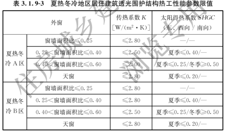

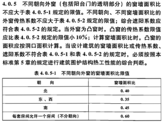

如何确定窗户的大小
以成都为例,结论如下:

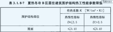

成都属于夏热冬冷地区的A区;
体型系数需为小于等于0.40(不考虑权衡);
根据3.1.18,主要使用房间1/7的要求,最小窗地比约为0.14;(不对厨房卫生间有此要求)
根据表3.1.4,北、东和西、南的最大窗墙比分别为,0.40、0.35、0.45;另外,每套住宅允许一个房间在一个朝向上窗墙面积比不大于0.6;
根据3.1.14,可开启扇应为地面面积的5%;
【案例】设计成都市一栋住宅,其中一个卧室开间3600,进深4200,层高3000,那么:
 首先体型系数应满足小于等于0.40;
 最小窗户洞口面积:3.4*4.0/7=1.94平方米
 最大窗户洞口面积:
 北向:3.6*3.0*0.4= 4.32平方米
 东和西向:3.6*3.0*0.35 = 3.78平方米
 南向:3.6*3.0*0.45= 4.86平方米
 可开启扇最小为:3.4*4.0*0.05=0.68平方米(0.6*1.2)
另外,允许一个房间在一个朝向上窗墙面积比不大于0.6
总结:如何确定窗户的大小(居住建筑)
1,确保体型系数满足要求(《建筑节能与可再生能源利用通用规范》3.1.2)
2,确定项目所属气候区(《建筑环境》附录D及其他)
3,确定朝向( 《建筑节能与可再生能源利用通用规范》 B.0.5)
4,最小洞口( 《建筑节能与可再生能源利用通用规范》 3.1.18)
5,最大洞口( 《建筑节能与可再生能源利用通用规范》 3.1.4)按照开间计算
6,确定最小开启扇( 《建筑节能与可再生能源利用通用规范》 3.1.14)

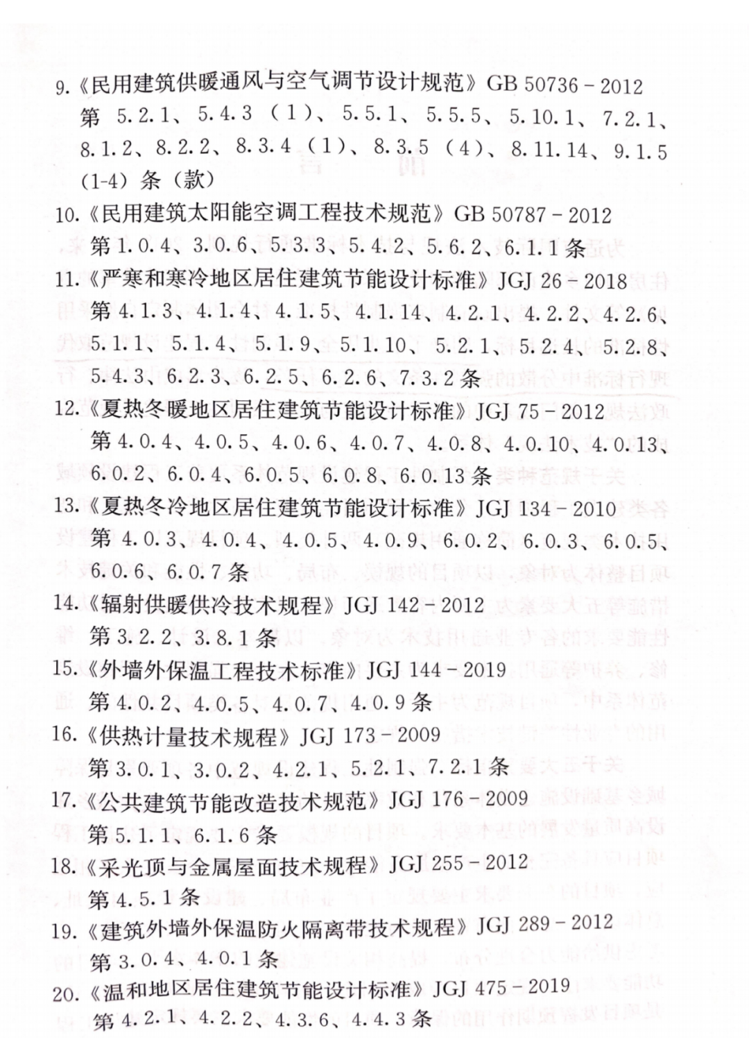

废止的相关强制性条文

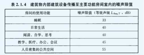

中泰设计帮你“划重点”:

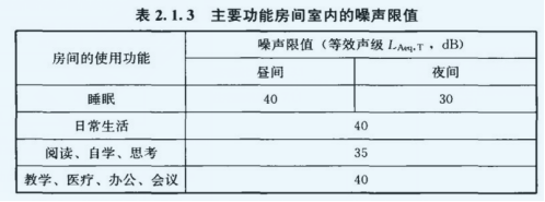

·噪声限值提高;
·贴临电梯的“书房”达不到限值要求;
·不分住宅与公建,都根据房间的使用要求对其噪声限制进行规定。

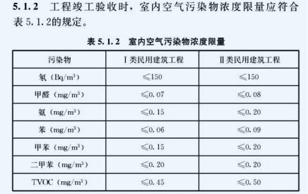

中泰设计帮你“划重点”:

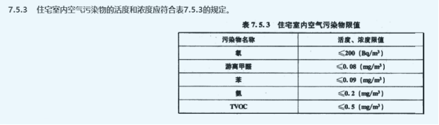

污染物控制增加到7项,数值要求更严格,根据民用建筑工程分类控制,以竣工验收时为准。
