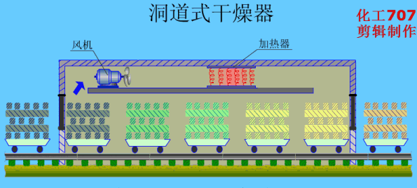

一、洞道干燥
干燥木材和砖瓦坯,需要较小的干燥速度,采用洞道干燥。热空气在洞道内封闭循环。料车在轻轨上可行走,打开两边封闭门,出一车干料,排除一部分水汽,进一车湿料,补充一部分空气。洞道长度可达30-40米。
性能特点:
优点:
①具有非常灵活的控制条件,可使食品处于几乎所要求的温度-湿度-速度条件的气流之下,因此特别适用于实验工作;
②料车每前进一步,气流的方向就转换一次,制品的水分含量更均匀。
缺点:
①结构复杂,密封要求高,需要特殊的装置;
②压力损失大,能量消耗多。

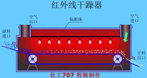

三、红外线干燥
湿物料用皮带机送入器内,物料在输送过程中被加热干燥。采用辐射热源。用可控阀调节空气进出流量。
性能特点:
红外线干燥机用电能产生红外线,使被烘干干燥的物体产生从表面向内部吸收渗透的效果。干燥速率较高,热效率也较高,照射时不会留有阴影。

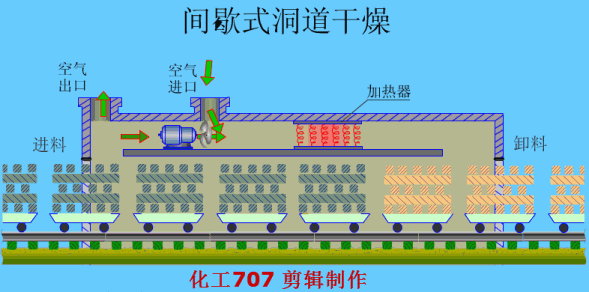

四、间歇式洞道干燥
多辆小车同时推进洞道,关上封闭门。热空气在洞道内循环,有可控闸门控制空气进口和出口,以便排除水蒸气。一旦干燥完毕,推出洞道,完成一个间歇操作。
性能特点:
优点:
适应多品种小批量的生产,特别是季节性强的食品生产;
单机操作,一台设备发生故障,不会影响其它设备的正常运行;
便于设备的加工制造和维修保养;
便于在不同的阶段按照冷冻干燥的工艺要求控制加热温度和真空度。
缺点:
由于装料、卸料、启动等预备操作占用的时间长,设备利用率低;
若要满足一定的产量要求,往往需要多台单机,并要配备相应的附属系统,导致设备的投资费用增加。

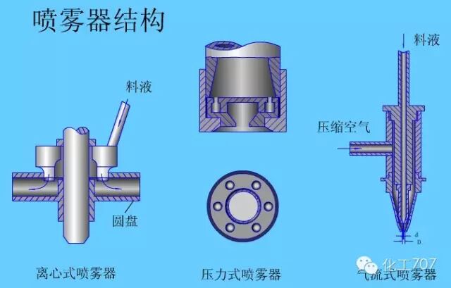

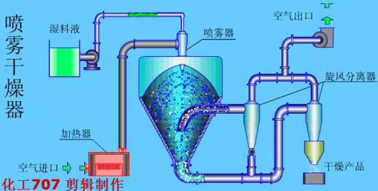

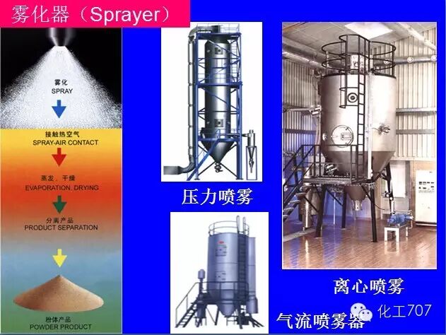

六、喷雾干燥
用喷雾器将稀释液(如含水量在75-80%以上的溶液)喷成雾滴分散于热气流中,使水分迅速蒸发而得到固体产品。干燥时间一般仅需3-10秒。喷雾器是喷雾干燥器的关键部分。
性能特点:
优点:
(1)干燥速度快。
(2)产品质量好。松脆空心颗粒产品具有良好的流动性、分散性和溶解性,并能很好地保持食品原有的色、香、味。
(3)营养损失少。快速干燥大大减少了营养物质的损失,如牛乳粉加工中热敏性维生素C只损失5%左右。因此,特别适合于易分解、变性的热敏性食品加工。
(4)产品纯度高。喷雾干燥是在封闭的干燥室中进行,既保证了卫生条件,又避免了粉尘飞扬,从而提高了产品纯度。
(5)工艺较简单。料液经喷雾干燥后,可直接获得粉末状或微细的颗粒状产品。
(6)生产率高。便于实现机械化、自动化生产,操作控制方便,适于连续化大规模生产,且操作人员少,劳动强度低。
缺点:
(1)投资大。由于一般干燥室的水分蒸发强度仅能达到2.5~4.0kg/(m3·h),故设备体积庞大,且雾化器、粉尘回收以及清洗装置等较复杂。
(2)能耗大,热效率不高。一般情况下,热效率为30%~40%,若要提高热效率,可在不影响产品质量的前提下,尽量提高进风温度以及利用排风的余热来预热进风。另外,因废气中湿含量较高,为降低产品中的水分含量,需耗用较多的空气量,从而增加了鼓风机的电能消耗与粉尘回收装置的负担。

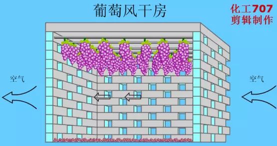

七、葡萄风干房
在房顶上方做成四面通风的房间,利于自然通风,将葡萄风干为葡萄干。新疆的葡萄干就是这么生产出来的。这也是一种自然通风的干燥器。

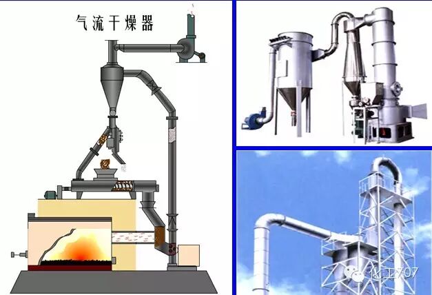

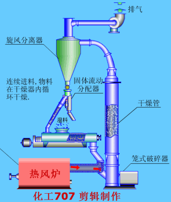

八、气流干燥器
至今,直管式气流干燥机应用最普遍。热空气与物料同时送入粉碎机,物料经粉碎后再干燥器底部被高速热气流吹起。泥状、粉粒状的物料悬浮于气流中,在气流输送过程中进行干燥。在旋风分离器底部,借固体流动分配器定时排出干燥物作为产品或干物料部分循环。
性能特点:
①干燥强度大。由于物料在热风中呈悬浮状态,能最大限度地与热空气接触,且由于气速较高(一般达20~40m/s),空气涡流的高速搅动,使气-固边界层的气膜不断受冲刷,减小了传热和传质的阻力,容积传热系数可达2300~7000W/m3·K,这比转筒干燥机大20~30倍。
②干燥时间短。对于大多数的物料只需0.5~2s,最长不超过5s,因为是并流操作,所以特别适宜于热敏性物料的干燥。
③占地面积小。由于气流干燥机具有很大的容积传热系数,所以所需的干燥机体积可大为减小,即能实现小设备大生产的目标。
④热效率高。由于干燥机散热面积小,所以热损失小,最多不超过5%,因而干燥非结合水时热效率可达60%左右。干燥结合水时可达20%左右。
⑤无专用的输送装置。气流干燥机的活动部件少,结构简单,易建造,易维修,成本低。
⑥操作连续稳定。可以一次性完成干燥、粉碎、输送、包装等工序,整个过程可在密闭条件下进行,减少物料飞扬,防止杂质污染,既改善了产品质量又提高了回收率。
⑦适用性广,可应用于各种粉状物料,粒径最大可达100mm,湿含量可达10%~40%。

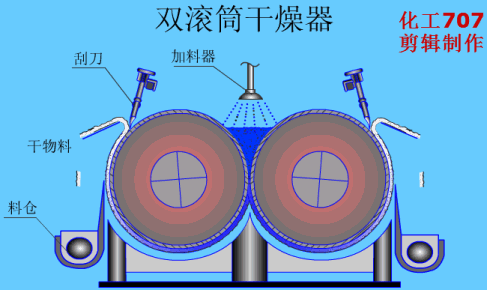

九、双滚筒干燥器
两滚筒的方向相反,浆料向两滚筒间的缝隙处喷洒,物料被加热到接近于滚筒表面的温度,刮刀不断将干物料刮下。
性能特点:
传导型干燥机的热能供给主要靠导热,要求被干燥物料与加热面间应有尽可能紧密的接触。故传导干燥机较适用于溶液、悬浮液和膏糊状固-液混合物的干燥。
主要优点:首先在于热能利用的经济性,因这种干燥机不需要加热大量的空气,热能单位耗用量远较热风干燥机为少;其次传导干燥可在真空下进行,特别适用于易氧化食品的干燥。

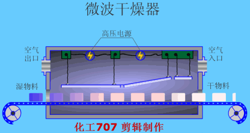

十、微波干燥器
湿物料用皮带机送入器内,无聊在输送过程中被加热干燥。采用微博热源,物料湿分从内部开始干燥,内外干燥速度均匀,适用于热敏性物料。
性能特点:
微波加热属于内部加热,可使任何形状物料的内、外均一地将接受到的微波能转化为热能,从而使里外同时升温。
这种加热方式对于不规则食品的冻干有很多好处。
但由于微波加热系统的复杂性,到目前为止,尚未出现实用的微波加热方式的工业化冻干设备。

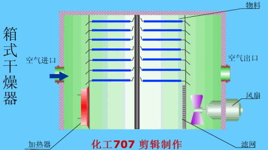

十一、箱式干燥器
空气由风机送入预热器,被加热至一定温度,由右上方进入盘间进行干燥。废气部分循环。进气和排气是为了带走物料中的水汽。
性能特点:
优点:
制造和维修方便,使用灵活性大。食品工业上常用于需长时间干燥的物料、数量不多的物料以及需要特殊干燥条件的物料,如水果、蔬菜、香料等。
缺点:
主要是干燥不均匀,不易抑制微生物活动,装卸劳动强度大,热能利用不经济(每汽化1kg水分,约需2.5kg以上的蒸汽)。

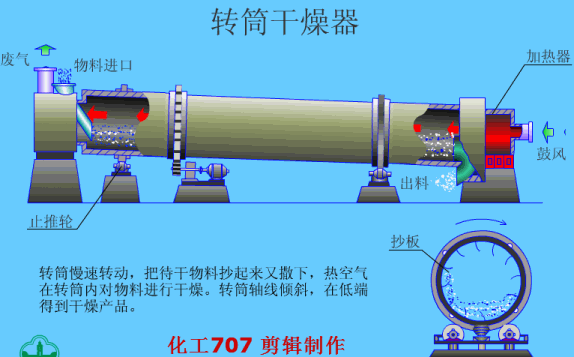

十三、转筒干燥器
转筒慢速转动,把待干物料抄起来又撒下,热空气在转筒内对物料进行干燥。转筒轴线倾斜,在低端得到干燥产品。
性能特点:
优点:
①生产能力大,可连续操作;②结构简单,操作方便;③故障少,维修费用低;④适用范围广(如滤饼干燥);⑤操作弹性大;⑥清扫容易 。
缺点:
①设备庞大;②安装、拆卸困难;③热容量系数小,热效率低;④物料在干燥器内停留时间长,且物料颗粒之间的停留时间差异较大。

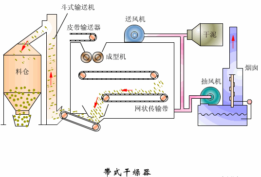

十五、带式干燥机
带式干燥机是成批生产用的连续式干燥设备,用于透气性较好的片状、条状、颗粒状物料的干燥,对于脱水蔬菜、催化剂、中药饮片等类含水率高、而物料温度不允许高的物料尤为合适;该系列干燥机具有干燥速度快、蒸发强度高、产品质量好的优点, 对脱水滤饼类的膏状物料, 需经造粒或制成条状后方可干燥。
性能特点:
(1)物料在带干机上受到的振动和冲击轻微,物料颗粒不易粉化破碎,因此也适用于干燥某些不允
许碎裂的物料。
(2)带干机不仅供物料干燥,有时还可对物料进行焙烤、烧成或熟化处理操作。
(3)带干机结构不复杂,安装方便,能长期运行,发生故障时可进入箱体内部检修,维修方。
(4)可以调节空气量、加热温度、物料停留时间及加料速度以取得最佳干燥效果。
(5)设备配置灵活,可使用网带冲洗系统及物料冷却系统。
(6)大部分空气循环利用,高度节省能源。
(7)独特的分风装置,使热风分布更加均匀,确保产品品质的一致性。
(8)热源可采用蒸气、导热油、电或燃煤(油)热风炉配套

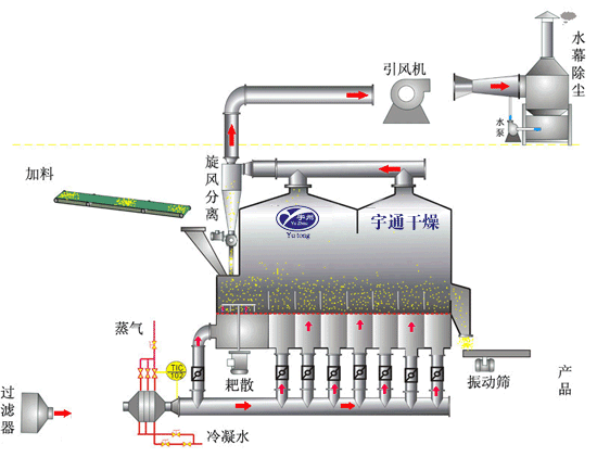

十七、卧式多室沸腾流化床干燥器
这种干燥器是经过30多年的使用、改进的成熟干燥设备,目前在制药,化工,食品,粮食加工方面,越来越体现出它对热敏性粉体物料干燥的重要作用。它是由空气过滤器,沸腾床主机旋风分离器或布袋除尘器,高压离心通风机、操作台组成。由于干燥物料的性质不同,配套除尘设备时,可按需要而进行,可同时选择旋风分离器,布袋除尘器。也可选择其中的一种。一般来说,比重较大的物料只需选择旋风分离器。比重较轻的物料需配置套布袋除尘器,并备用气力送料装置选择。对于终水分要求较高的物料,一般考虑旋风返料,以便在确保干燥效果的前提下实现连续生产。对于非粘性滤饼,可配置内置加热形式,热效率高。
应用范围:医药药品、化工原料、食品、粮食加工、饲料的干燥作业。如:原料药、压片颗粒、中药冲剂、保健食品、饮料冲剂、玉米胚芽 、饲料、塑料树脂、柠檬酸和其它粉粒状物料的干燥除湿。适用物料粒径一般为0.1-6mm,最佳粒径0.5-3mm。
性能特点:
卧式多室流化床干燥器对多种物料适应性较大。它较厢式干燥器占地面积小,生产能力大,热效率
高,干燥后产品湿度叶较均匀。同气流式干燥器比较,可以调节物料在床层内的停留时间,易于操
作控制,而且物料颗粒粉碎率小,因此应用较为广泛。但他的热效率比多层流化床干燥器为帝,特
别是采用较高热风温度时更为明显。若在不同室调整进风量及风温,逐室降低风量、风温和热风串
联通过各室,可提高热效率。另外,物料过湿会在前两室内易产生结块,需经常清扫。
十八、厢式干燥器
箱内设有:(风扇)、加热器、热风整流板和进出风口。通过加热空气降低空气中的饱和度,热空
气通过物料表面,经过传热传质过程带走物料中的水分,实现干燥过程。
性能特点:
1.小规模生产;
2.物料允许在干燥器内停留时间长,而不影响产品质量;
3.同时干燥几种品种。
生产产品:颜料、燃料、医药品、催化剂、铁酸盐、树脂、食品等。
