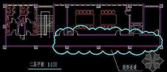

什么是袋形走道?规范中并没有给出明确的定义。我们可以将袋形走道理解成只有一个安全疏散出口、类似于一个布袋的走道,这种走道尽头没有出路,想出来得原路返回。
而在消防设计要求中,一般在建筑物中的任何部位,最好能同时拥有两个或两个以上的方向可供疏散,所以应尽量避免把疏散走道布置成袋形。因为袋形走道的致命弱点是只有一个疏散方向,如果火灾时一旦出口被烟火堵住,其走道内的人员就很难安全脱险,容易造成堵挤甚至堵塞等事故。

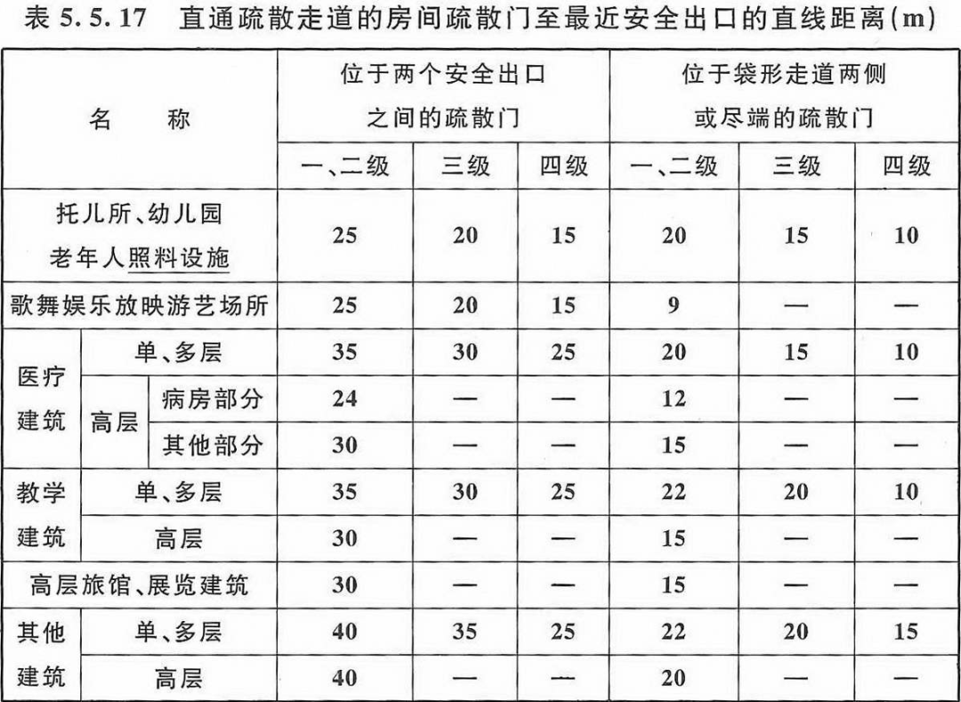

(一)公共建筑:5.5.17 公共建筑的安全疏散距离应符合下列规定:
1、直通疏散走道的房间疏散门至最近安全出口的直线距离不应大于表 5.5.17 的规定;
2、直通疏散走道的房间疏散门至最近敞开楼梯间的直线距离,当房间位于两个楼梯间之间时,应按本表的规定减少5m;当房间位于 袋形走道 两侧或尽端时,应按本表的规定减少2m。

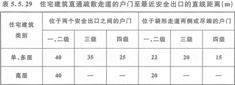

(二)住宅:5.5.29 住宅建筑的安全疏散距离应符合下列规定:
1、直通疏散走道的户门至最近安全出口的直线距离不应大于表5.5.29的规定;
2、直通疏散走道的户门至最近敞开楼梯间的直线距离,当户门位于两个楼梯间之间时,应按本表的规定减少5m;当户门位于 袋形走道 两侧或尽端时,应按本表的规定减少2m。
