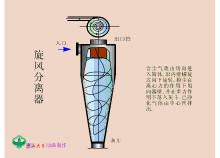

旋风分离器

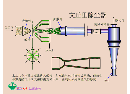

文丘里除尘器

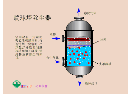

湍球塔除尘器

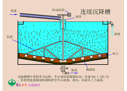

连续沉降槽

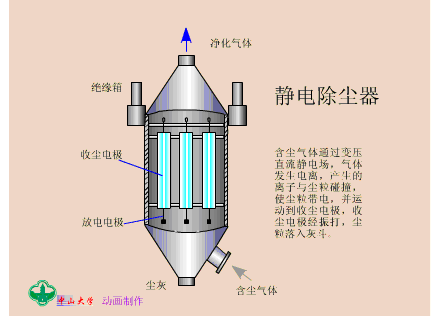

静电降除尘器

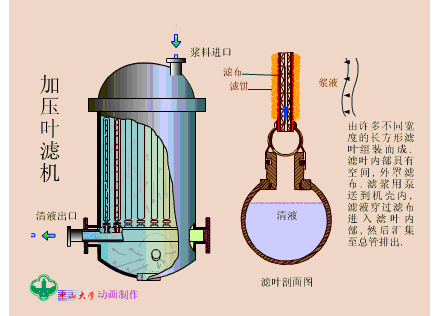

加压叶滤机

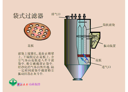

袋式过滤器

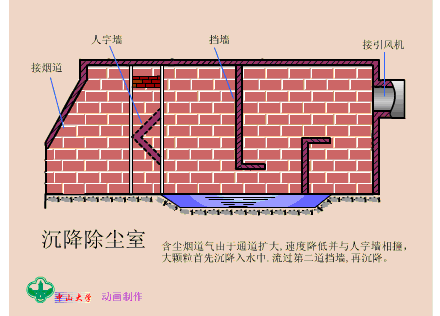

沉降除尘室

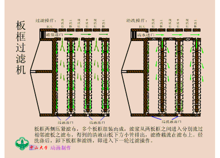

板框过滤机
