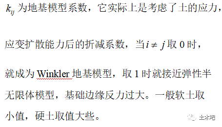

    2.1 Winkler模型
    Winkler模型在前文中已经介绍,在此不在赘述。
与其用于计算基底反力的原理相同,此地基模型不能扩散应力和变形,一般认为Winkler地基模型比较适合基岩埋置较浅、地基土层较薄的情况。当土的粘性越低、建筑物的尺寸越小、埋置深度越浅,计算结果越合理。

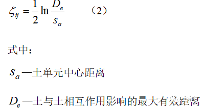

    2.2.3 分层地基法
    分层地基法主要是指在给定的基底压力的情况下,先将地基土分为若干水平土层,计算每层的压缩量,然后累加起来,即为总的地基沉降量,其各种方法主要是土的应力的修正及沉降的经验修正。

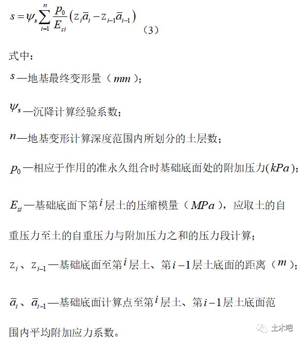

    2.2.3.1 《建筑地基基础设计规范》分层总和法
    计算地基变形时,地基内的应力分布,可采用各向同性均质线性变形体理论。其最终变形量可按下式进行计算:
图4沉降影响范围与调整系数
    分层总和法是当前工程中使用最广泛的方法,本法计算的物理概念清楚,计算方法也很容易,易于在工程单位推广应用,它是根据实际工程中积累的沉降实测数据,进行统计分析确定理论计算值与实测值之间的经验系数,这系数具有可靠性与实用性。但是由于当前的筏板的复杂性越来越大,在进行沉降差控制时,地基反力的分布对其结果影响较大,而且由于其计算沉降时不能直接考虑基础及上部结构的刚度的影响,因此其计算的沉降差很可能偏大。

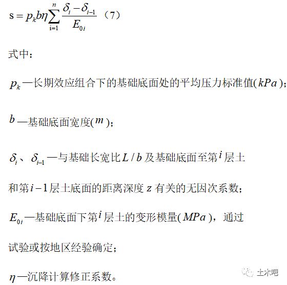

    2.2.3.3 高层建筑筏形与箱形基础技术规范弹性理论法
当采用土的变形模量计算筏形与箱形基础的最终沉降量时,应按下式计算:
0
≤0.5
0.5
≤0.5
≤2
≤3
≤5
5
1.00
0.95
0.9
0.8
0.75
0.7
    此方法默认考虑回弹再压缩的影响,其计算深度按照《高层建筑筏形与箱形基础技术规范》第5.4.4条确定,需要注意的是,土的弹性模型应该按照变形模量输入。

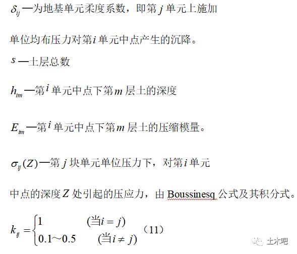

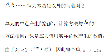

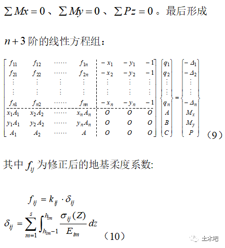

    2.3 完全刚性法
    分层总和法没有考虑基础与上部结构的刚度,且假设基础底面的反力分布为已知,因此与实际情况有出入。在很多情况下,如:高层建筑、剪力墙结构、箱形基础结构由于基础刚度较大,或基础连同上部结构总体刚度很大,基础底板的整体变形较小,或者相对总沉降量来说,底板的整体弯曲变形可以忽略,此时可以将底板假设为刚性,底板各部位的反力通过平衡方程联立求解。
图5单元沉降计算方法
    该方法的主要假定为:基础底面为刚性平面,其最终沉降量可用平面方程表示:
    并将基础底面划分为个单元。于是根据Boussinesq的应力积分式可以得所有单元的柔度矩阵,与相应的反力和最终沉降量平衡方程组。利用个底板总反力和上部总荷载的3个力的平衡方程:
附加压力对其他单元的应力影响相对于Boussinesq弹性解有所降低,于是单元划分数量就会影响到计算沉降值,所以要根据一个统一的标准,即按规范的标准进行修正,只有如此才能使用规范的经验系数。JCCAD软件是按《地基规范》的计算方法,将整个基础按已划分好的单元,采用相同的附加压力值,分别计算各单元的沉降(全部考虑相邻单元的影响),再将其取平均值,以此为标准进行第一次沉降修正。然后再根据《地基规范》中表5.3.5的沉降计算经验系数的进行第二次修正,最后得出最终沉降量。如有条件的话,第二次修正采用的沉降计算经验系数,应尽量使用本地区归纳总结的经验系数输入。

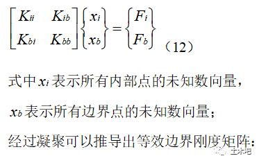

    3.1 上部结构刚度凝聚法
    将上部结构的刚度以与基础连接的节点作出口自由度进行凝聚。
设上部结构平衡方程为:
    上部结构刚度凝聚法可以有效的考虑上部结构的刚度的影响,计算的位移更加合理,因此对后续反力及沉降计算都所有帮助。

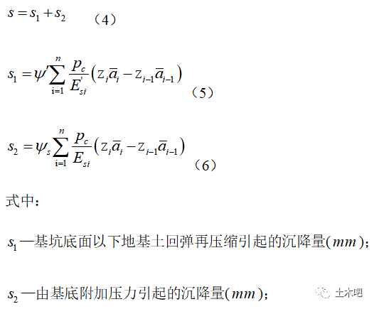

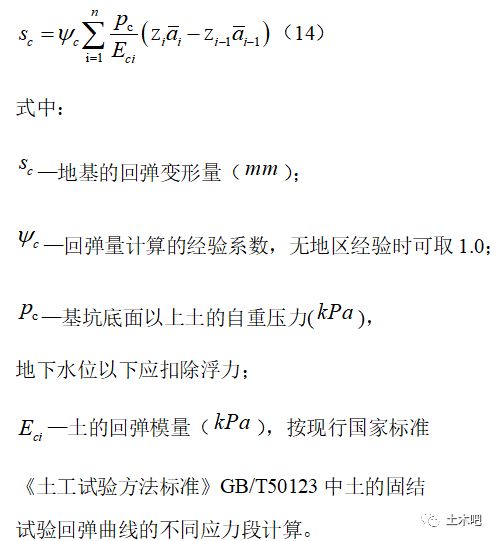

    4 考虑回弹再压缩
    埋深较大的筏板基础在施工完成后基底以下土体往往处于补偿或超补偿状态,此时再压缩沉降变形在建筑物最终沉降变形中占有较大比例,此类建筑施工由于深基坑开挖所引起的地基土回弹变形以及房屋建造过程中的地基再压缩变形、固结变形,在基础整体挠度控制、主裙楼差异沉降控制以及施工进度控制中变得非常重要。建筑地基基础的变形控制不仅需控制最大变形量,而且需控制地基的总变形与回弹再压缩变形形成的变形差。
    地基规范对回弹再压缩的计算有如下规定:
    当建筑物地下室基础埋置较深时,地基土的回弹变形量可按下式进行计算:
图7回弹再压缩参数
在采用箱基规范计算沉降时,软件自动考虑回弹再压缩,采用地基规范的分层总和法时,用户可以根据实际情况判断是否勾选。
