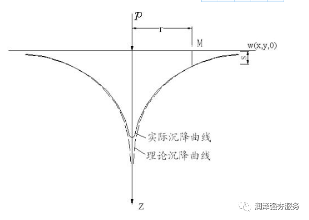

分层总和法
分层总和法是在地基沉降计算深度范围内划分为若干层,计算各分层的压缩量,然后求其总和。计算时应先按基础荷载、基底形状和尺寸、以及土的有关指标确定地基沉降计算深度,且在地基沉降计算深度范围内进行分层。
然后计算基底附加应力,各分层的顶、底面处自重应力平均值和附加应力平均值。
通常假定地基土压缩时不允许侧向变形(膨胀),即采用侧限条件下的压缩性指标。为了弥补这样得到的沉降量偏小的缺点,通常取基底中心点下的附加应力sz进行计算。

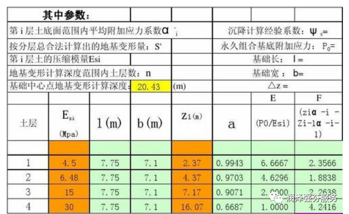

规范法
《建筑地基基础设计规范》(GBJ 7-89)所推荐的地基最终沉降量计算方法是另一种形式的分层总和法。它也采用侧限条件的压缩性指标,并运用了平均附加应力系数计算,还规定了地基沉降计算深度的标准以及提出了地基的沉降计算经验系数,使得计算成果接近于实测值。

为了提高地基变形计算的精度,在对比总结了一些地基变形计算与实测的基础上,对不同压缩的地基,《建筑地基基础设计规范》提出了相应的修正系数ψ,并认为只有正确选用了ψ,就能使地基变形计算的精确度普遍有所提高。但是,修正系数ψ的确定还不是很精确。
