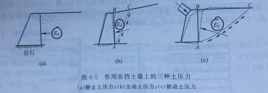

3、土压力的分类有哪些?根据什么原则来划分?
土压力根据挡土墙产生位移的方向和位移量分为:静止土压力E0(earth pressure at rest)、主动土压力Ea(active earth pressure)、被动土压力Ep(passive earth pressure)(a和p分别是英文的首字母,后面Ka和kp也是根据这个命名)。
静止土压力E0:挡土墙在墙后填土的推力作用下,不产生任何移动或转动,墙后土体没有任何位移,处于弹性平衡状态;
主动土压力Ea:挡土墙在土压力作用下产生向离开填土方向的移动或扰墙趾的转动,墙后的土体因侧面所受约束减少而有下滑趋势。土体为防止自身下滑,潜在滑动面上的剪应力增加,从而使作用在墙背上的土压力减小。当土体滑动面上的剪应力达到土的抗剪强度时,墙后土体达到主动极限平衡状态,土体向下滑动,这时作用在挡土墙上的土压力达到最小值。这个最小值称为主动土压力Ea;(概念一定要先搞清楚)
被动土压力Ep:挡土墙在外力作用下向着填土方向移动或转动时,墙后土体收到挤压,有上滑的趋势。土体为防止自身上滑,土体的抗剪阻力逐渐发挥作用,使得作用在墙背上的土压力增大。直到墙的移动量足够大时,土体滑动面上的剪应力达到土的抗剪强度时,墙后土体达到被动极限平衡状态,土体向上滑动,这时作用在挡土墙上的土压力达到最大值。这个最大值称为被动土压力Ep。(概念一定要先搞清楚)
4、三种土压力之间有什么关系?
根据定义可以发现它们之间的关系:
Ep> E0>Ea
举例:土压力计算主要与土压力系数有关,对于砂土,主动和被动土压力系数只与土的内摩擦角ψ有关(对于黏性土,需要考虑粘聚力c)。当砂土的内摩擦角ψ=30o时,主动土压力系数Ka=0.333,而Kp=3,足足相差9倍。
