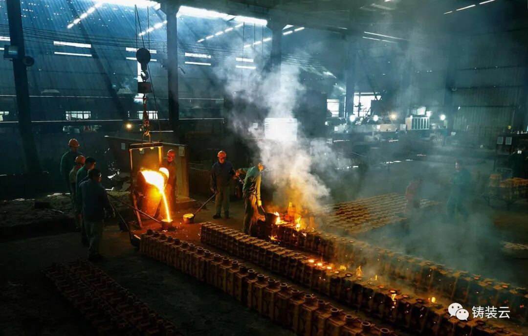

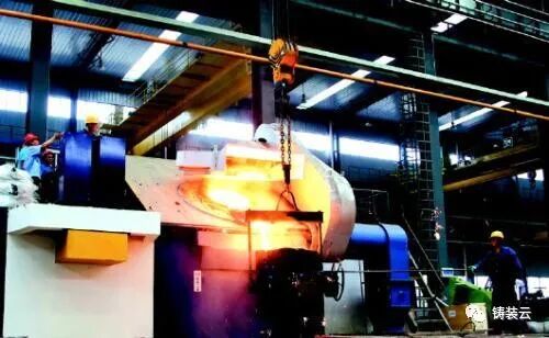

五:熔化设备
本步骤所需设备:电炉、变压器,所需材料:铁铝铜等原材料、锡铁(配料)
这一步的主要目的就是将铁融化成铁水,难点就是配料和控制铁水的温度。因为冲天炉已经被基本取缔,所以不管大厂小厂,大部分使用电炉作为融炼设备。电炉有大有小,价格差距较大,小型200公斤的在一两万,大型的甚至几十万上百万。而且电炉需要申请专门的变压器,变压器设备需要自己买,另外使用变压器需向当地电局申请,申请费用不尽一致。小型铸造厂置办起来几十万吧至少。其中申请费用占一半。
六:浇注设备
本步骤所需设备:铁水包、航吊。
铁水包分大包和小包,将电炉融化的铁水先倒入大包,然后再由大包的铁水分到给小包,工人端着小包将铁水倒入造好的型中。这个步骤危险系数较大,工人应做好防护措施。另外大厂浇注大型铸件,会使用到航吊之类的大型设备。
