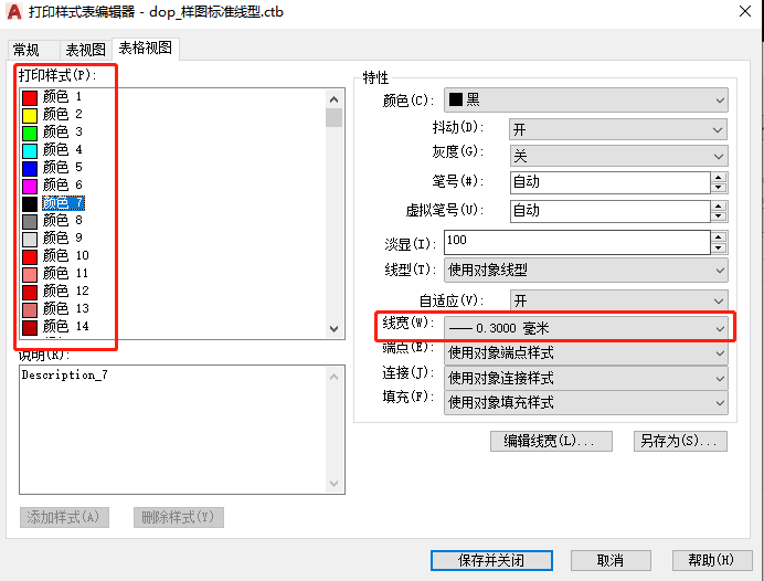

一般我们采用,打印样式和图纸中的颜色相互关联,用颜色对应线宽。但每一个公司的制图标准不一样,绘制出来的图纸颜色使用不一样。
△用颜色设置线宽
一般来说一套图纸里面可以分成6种线宽:
粗线0.5
次粗线0.35
中线0.25
次中线0.18
细线0.13
极细线0.1

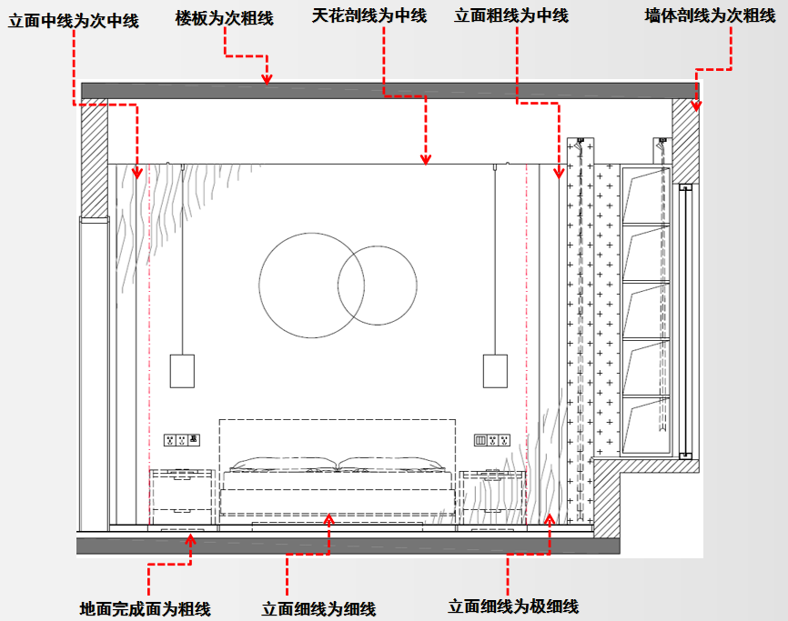

那这样说可能很多人不知道具体该如何使用,这里以一张立面图来举例:
△立面图纸
地面完成面为粗线
楼板、墙体剖线为次粗线
天花剖线、立面粗线为中线
立面中线为次中线
立面细线为细线
立面细线为极细线

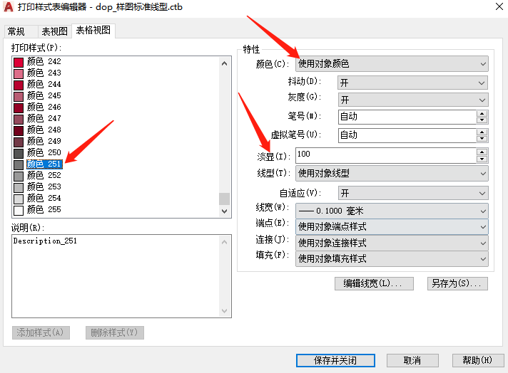

如果想打印输出好看,颜色还可设置对象颜色,在dop的制图标准里面有3个颜色是设置对象色的分别是240、251、254号颜色。
△设置对象颜色

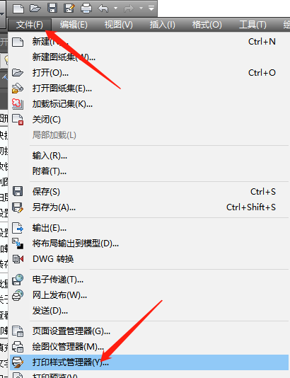

我们拿到别人公司的打印样式,添加到CAD里面只需要3步:在 <文件面板> -- <打印样式管理器> -- <复制打印样式到里面> 即可
