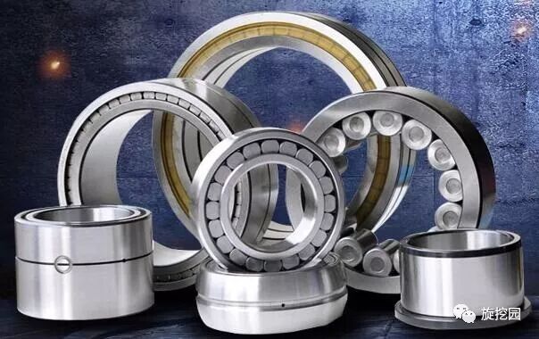

轴承无论是在工作还是在生活中都会遇到,轴承属于精密零件,因而在使用时要求有相当地慎重态度,即变是使用了高性能的轴承,如果使用不当,也不能达到预期的性能效果,而且容易使轴承损坏。所以,使用轴承应注意以下事项:
一、保持轴承及其周围环境的清洁
即使肉眼看不见的微笑灰尘进入轴承,也会增加轴承的磨损,振动和噪声。
二、使用安装时要认真仔细
不允许强力冲压,不允许用锤直接敲击轴承,不允许通过滚动体传递压力。
三、使用合适、准确的安装工具
尽量使用专用工具,极力避免使用布类和短纤维之类的东西。
4
四、防止轴承的锈蚀
直接用手拿取轴承时,要充分洗去手上的汗液,并涂以优质矿物油后再进行操作,在雨季和夏季尤其要注意防锈。
不过,在某种特殊的操作条件下,轴承可以获得较长于传统计算的寿命,特别是在轻负荷的情况下。这些特殊的操作条件就是,当滚动面(轨道及滚动件)被一润滑油膜有效地分隔及限制污染物所可能导致的表面破坏。事实上,在理想的条件下,所谓永久轴承寿命是可能的。
