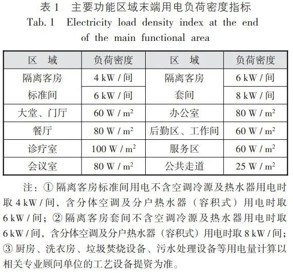

>> 用电负荷指标
本工程末端主要功能场所的用电负荷指标取值见表1。
隔离酒店项目的总体负荷指标宜符合GB 51348 - 2019《民用建筑电气设计标准》表24.1.4中旅馆建筑变压器容量指标(限定值125 VA / m2,节能值80 VA / m2)的要求。实际设计中根据不同功能区的设施配置、变压器供电范围及负荷计算结果,合理确定变压器装机容量。
本项目总建筑面积约305 950 m2,经负荷计算和方案比选,设计变压器总装机容量29 100 kVA,总体装机负荷密度指标为95.1 VA / m2,满足疫情及平时建筑用电需求及节能设计要求。
