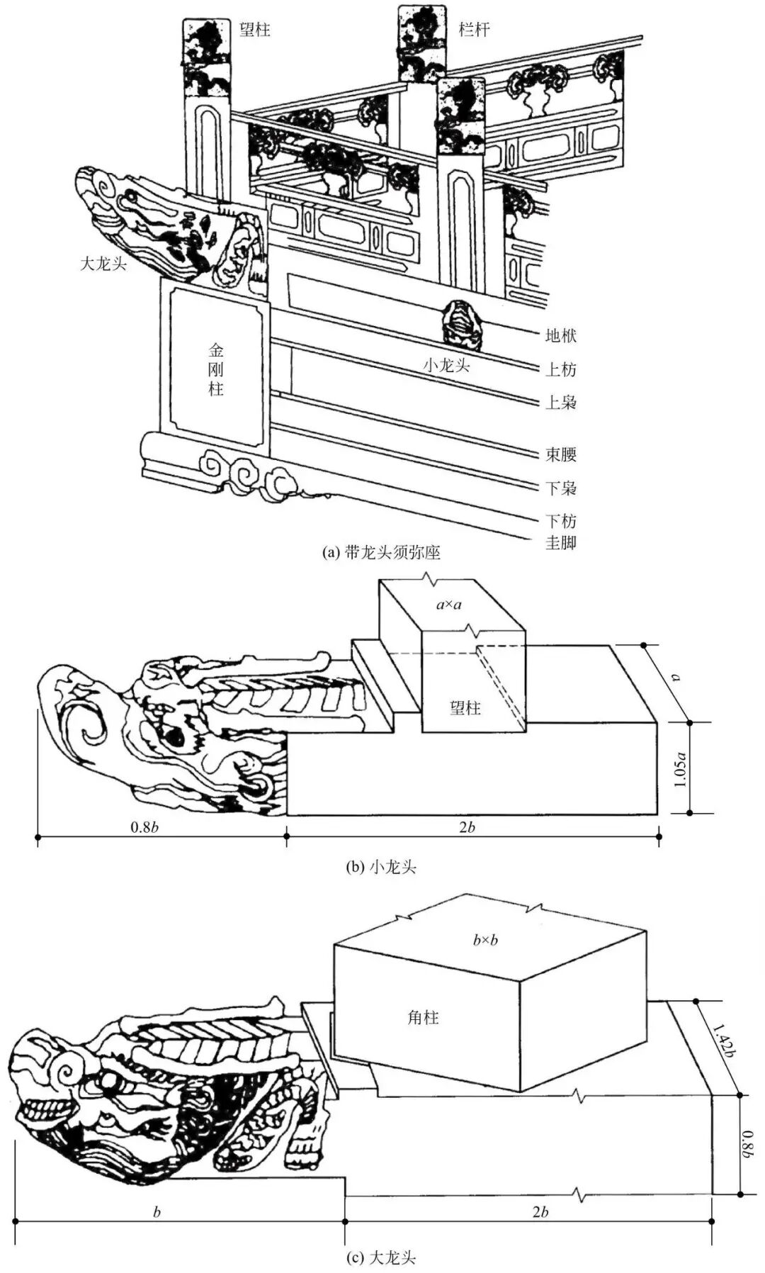

须弥座台基是较为高级古建筑所采用的一种豪华型石作台基形式,俗称“细眉座”或“金刚座”。是一种上下叠涩(线脚)中带束带式的座子,并用莲瓣、壸门等纹样装饰。

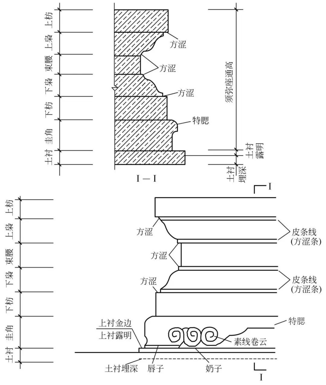

须弥座式的基本构成石须弥座自下而上的基本构成是:土衬、圭角、下枋、下枭、束腰、上枭和上枋。
如果高度不能满足要求时,可将下枋和上枋做成双层,必要时还可将土衬也做成双层,但应有一层土衬全部露明。坐落在砌体之上的须弥座,可不用土衬石。

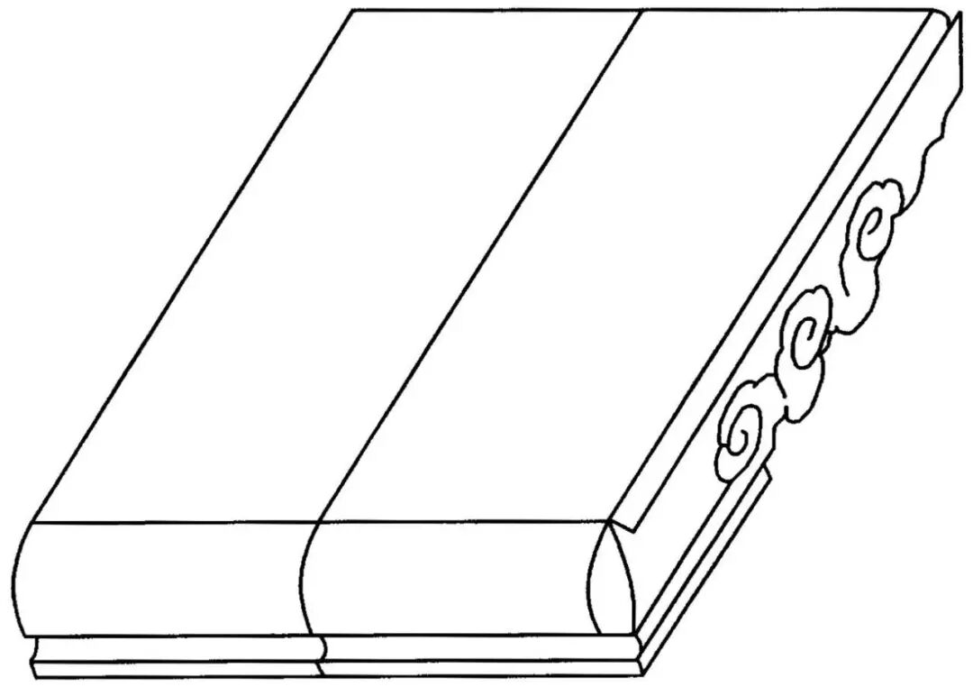

(2)圭角的施工,圭角是须弥座的底座,它的外露面一般都雕刻有花纹,其花纹形式如下图所示。

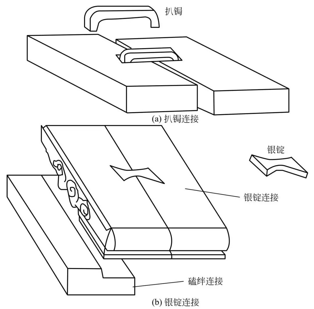

圭角与土衬的连接,可采用“磕绊”连接,也可用灰浆平接。在延长线上,圭角与圭角的连接采用“扒锔”或“银锭”连接。如下图所示。

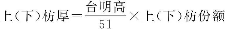

上(下)枋是一矩形断面,有似梁枋作用。它的厚度为:

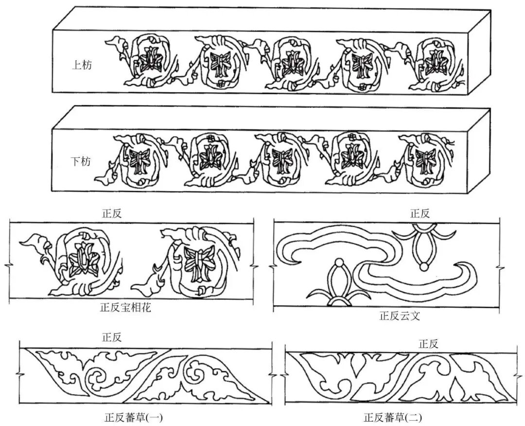

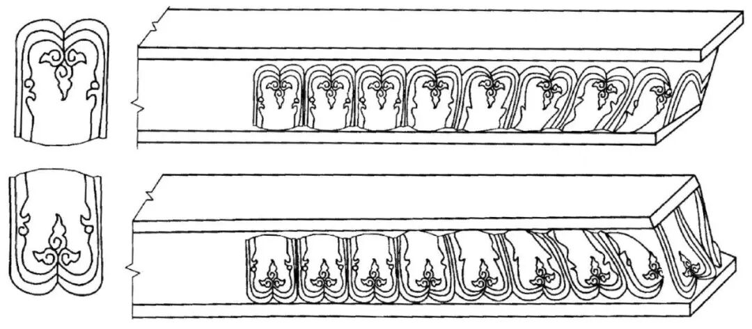

上(下)枋的外露面有素面和雕花面,其雕刻图案多以宝相花、蕃草和云文为主,如下图所示。连接方法同上。
龙头古称“螭首”或“喷水兽”,在四角部位的为大龙头,其他部位均为小龙头。其龙头的尺寸要求如下图所示。
(4)上(下)枭的施工 上(下)枭是须弥座由突出面到束腰面的一种转形构件。它的厚度按以下计算。
 上(下)枭的外露面也可作成素面或雕花面,其雕刻图案多为“八达马”(即梵文的译音,相似莲花形),如下图所示,连接方法同上。
