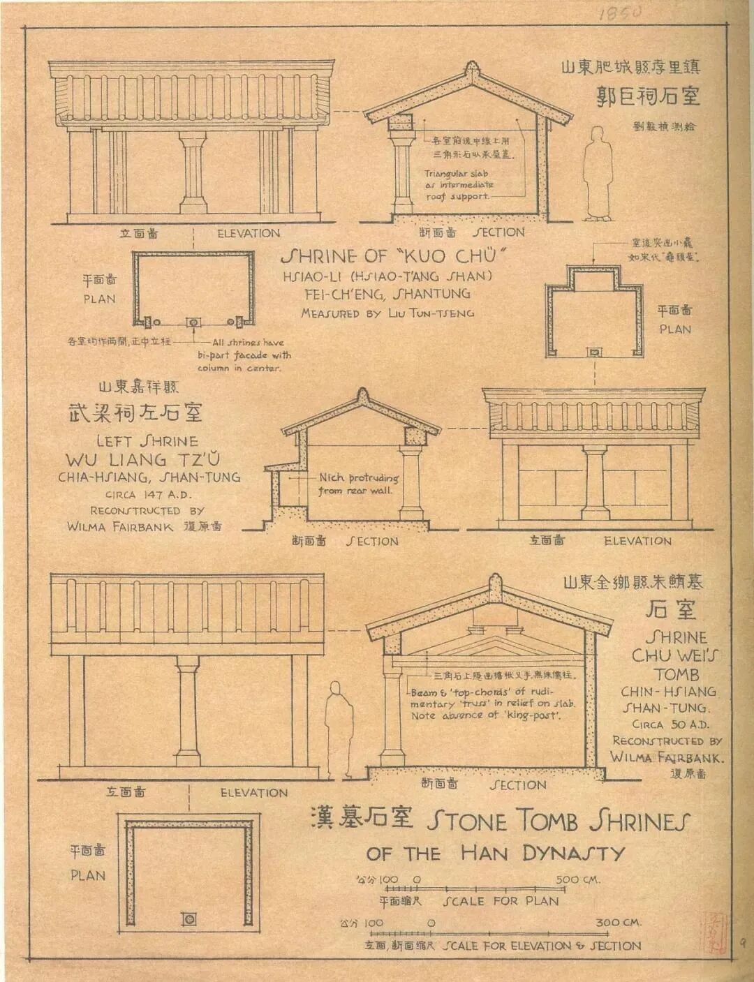

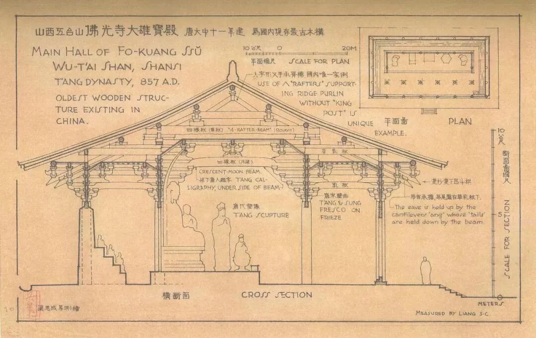

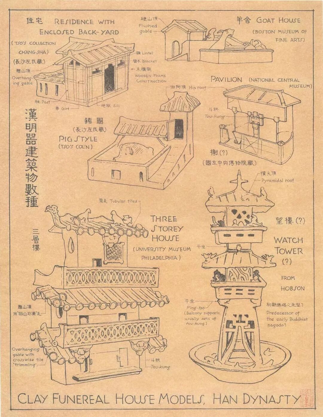

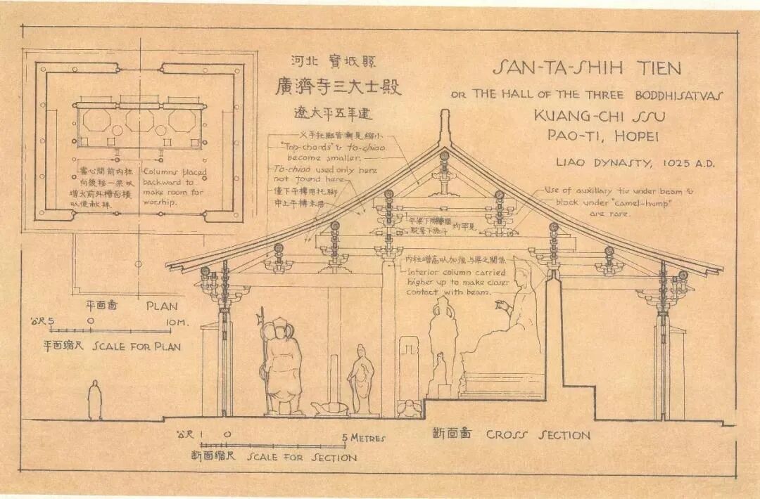

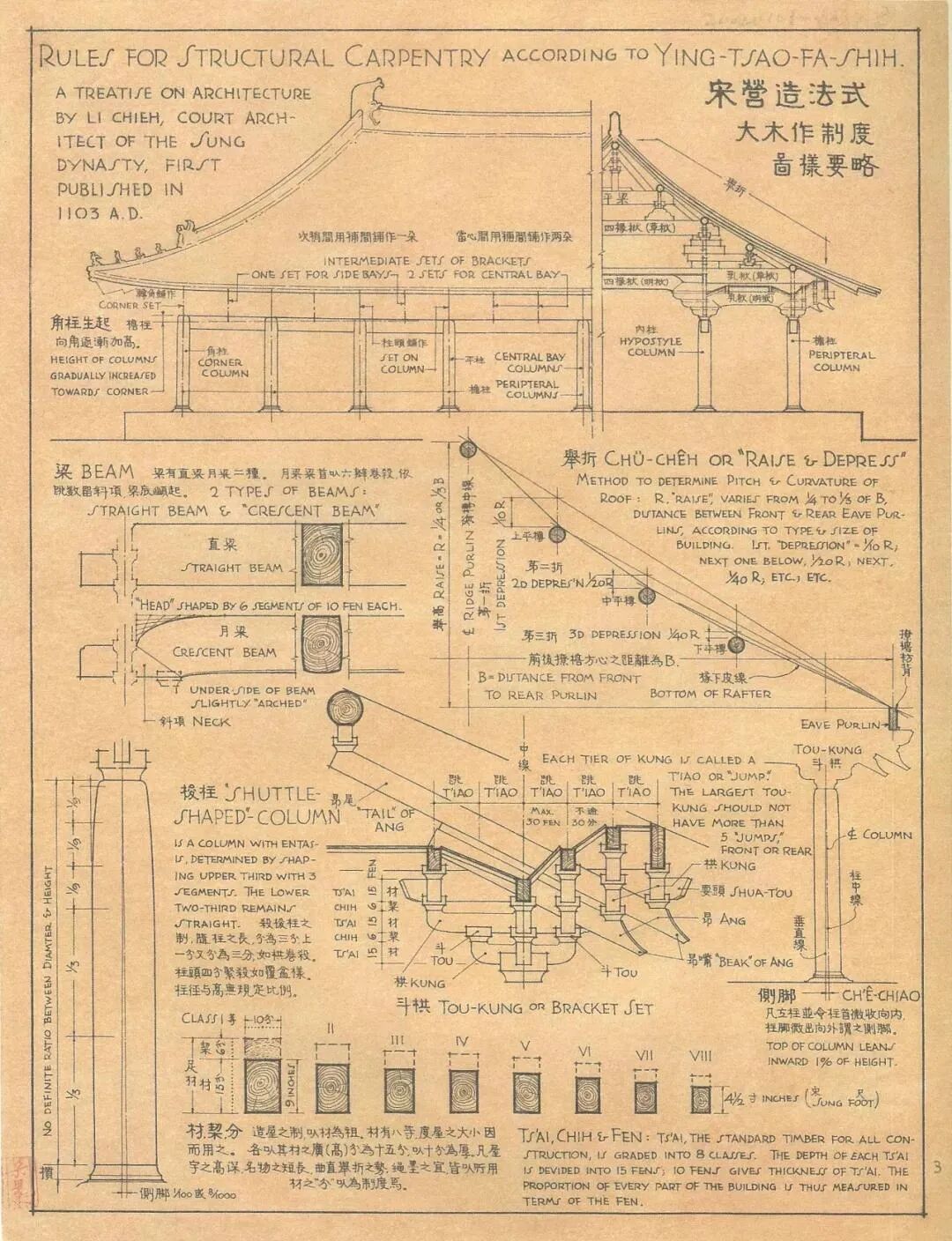

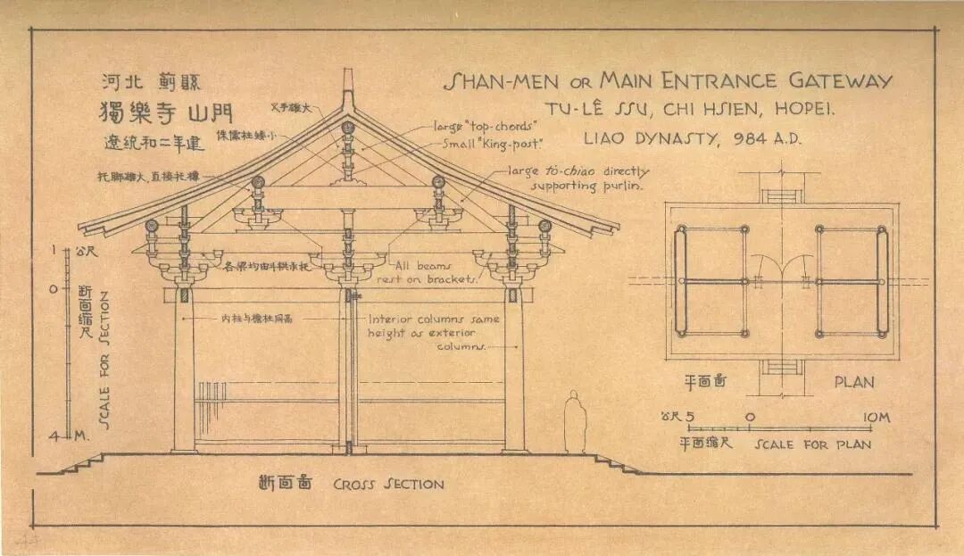

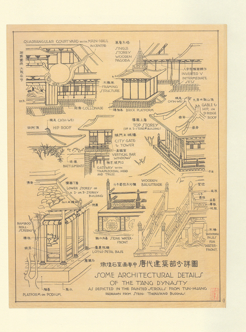

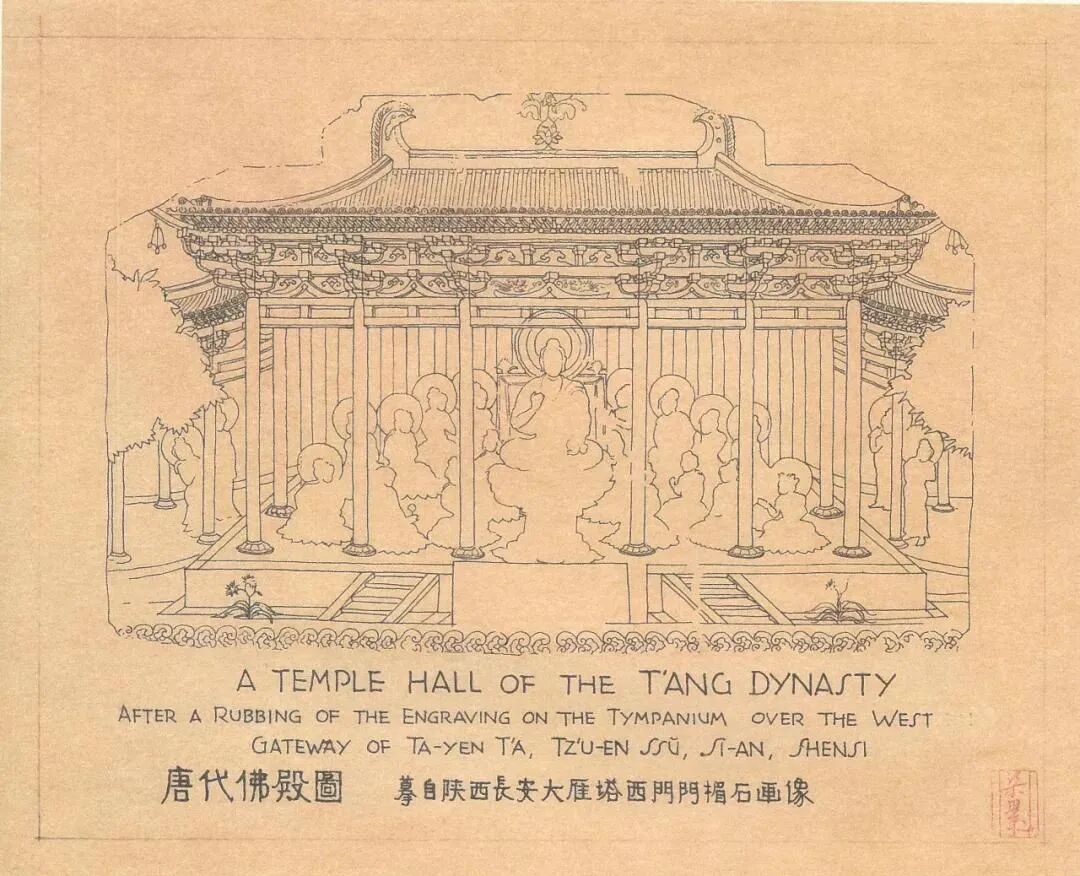

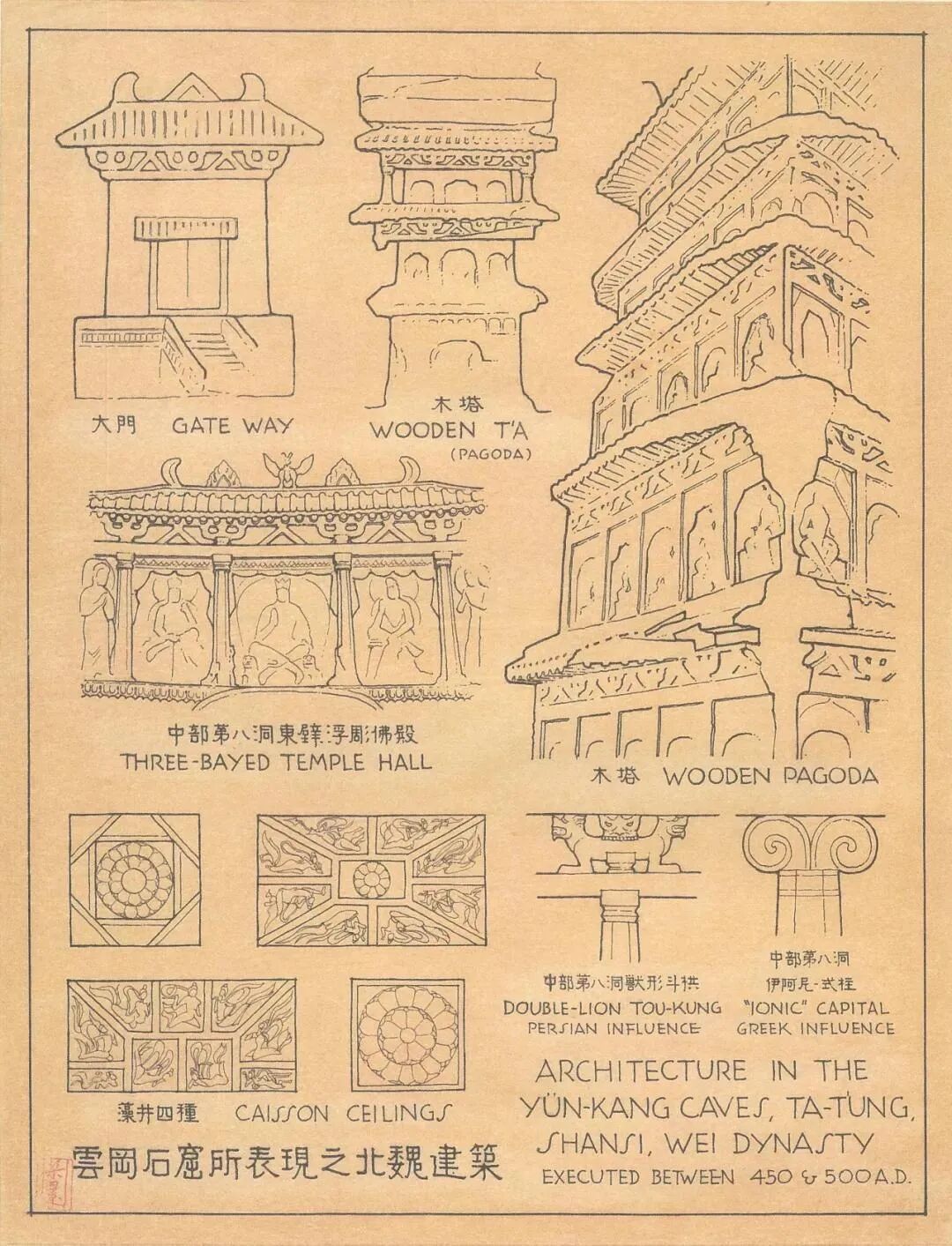

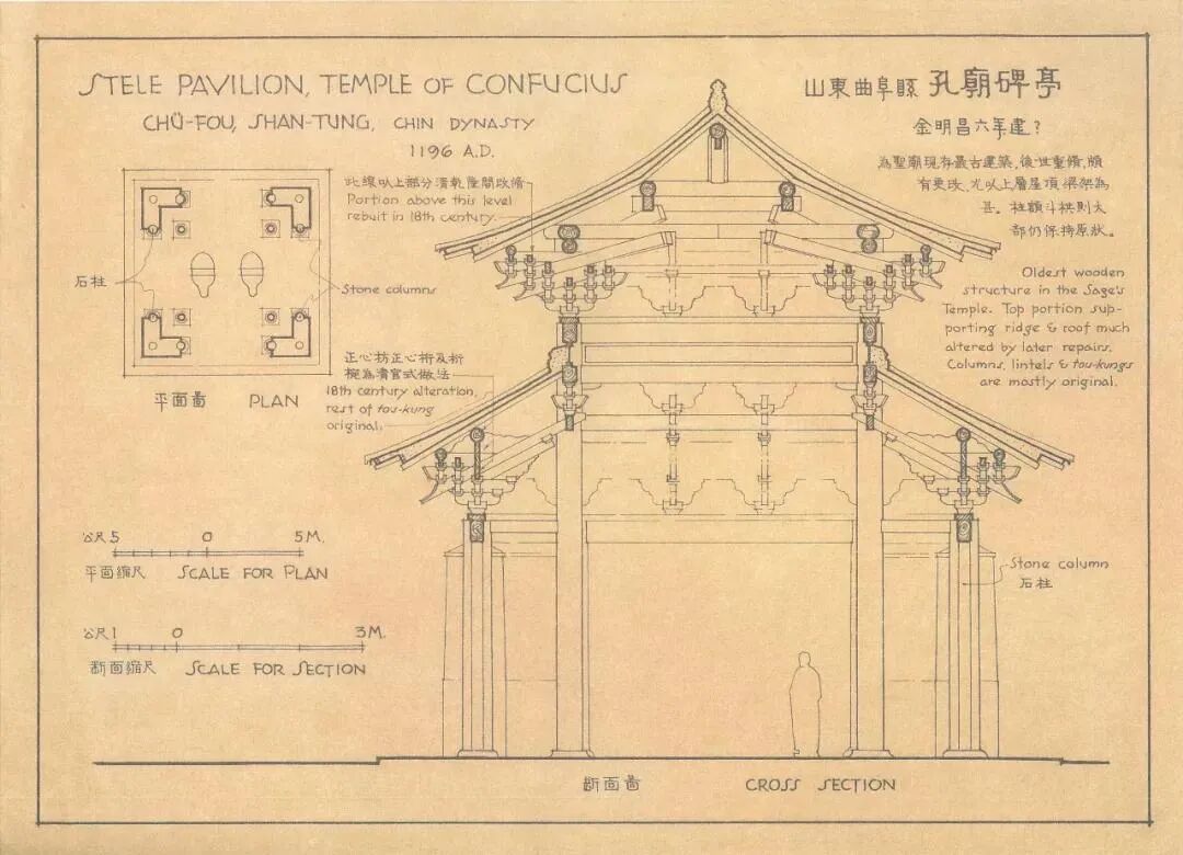

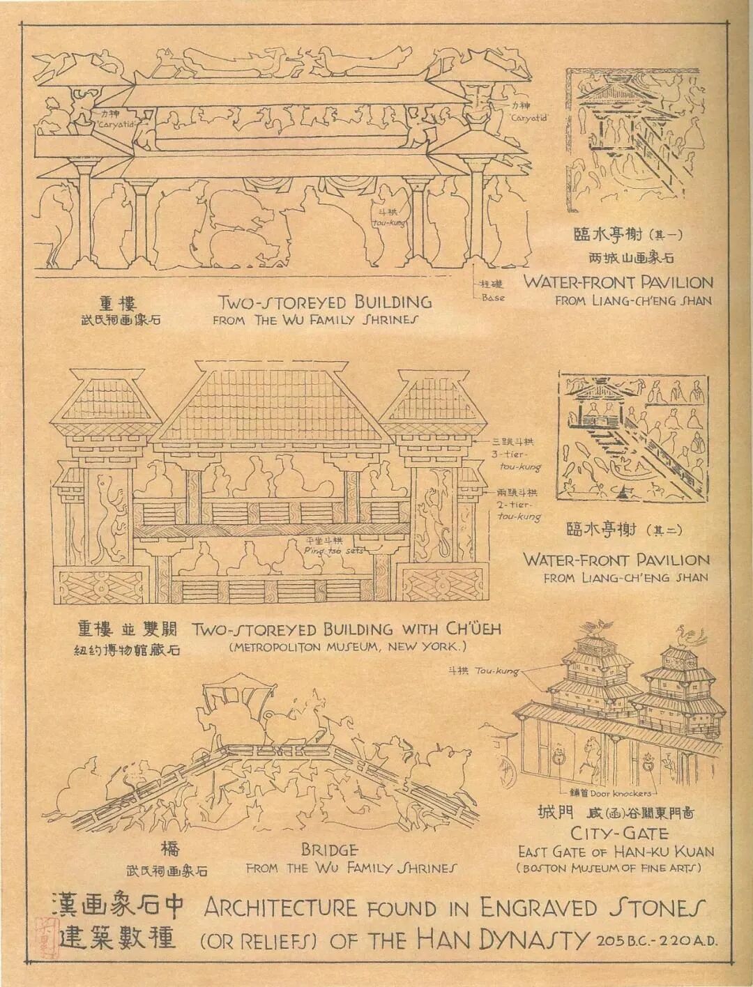

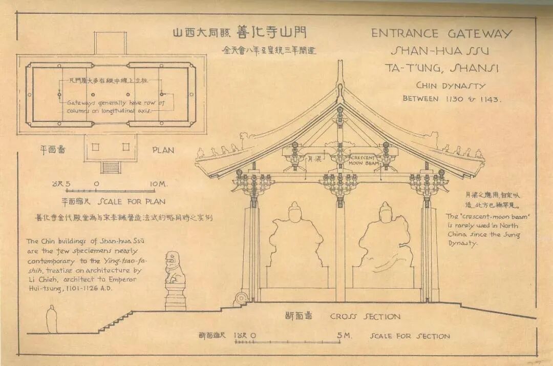

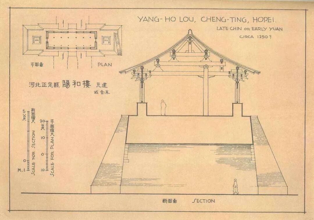

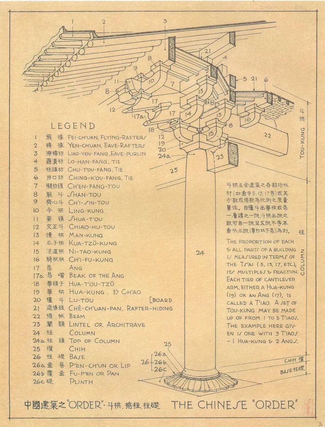

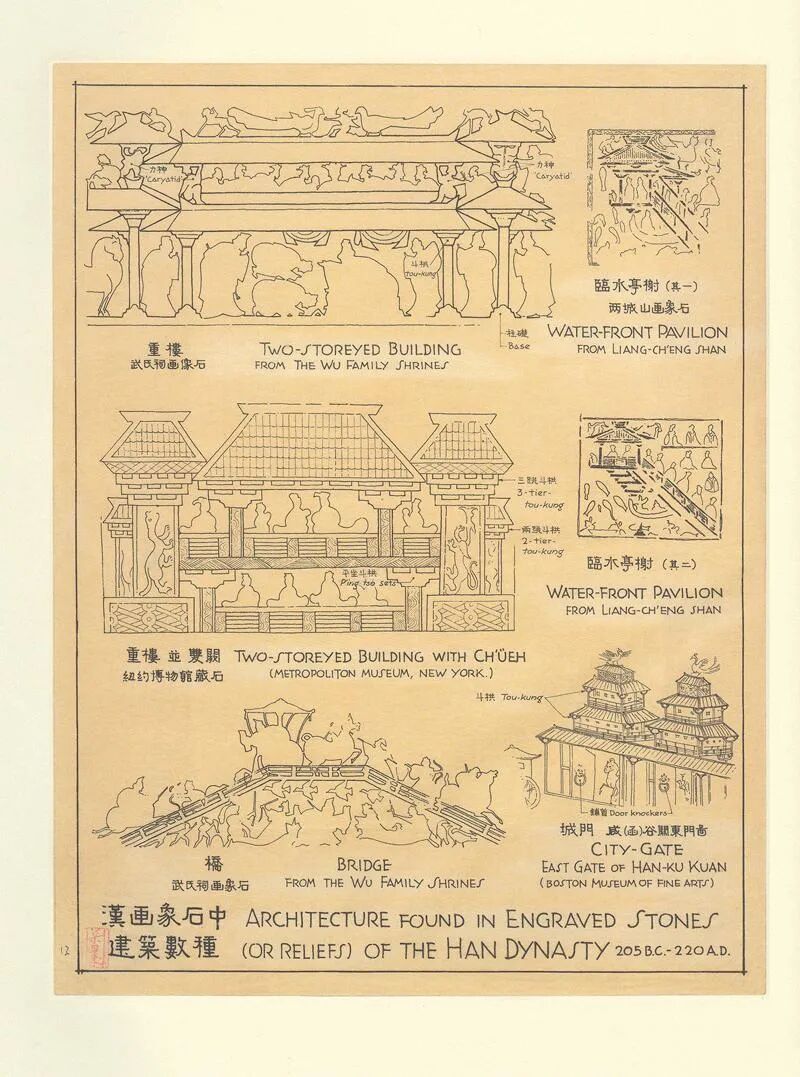

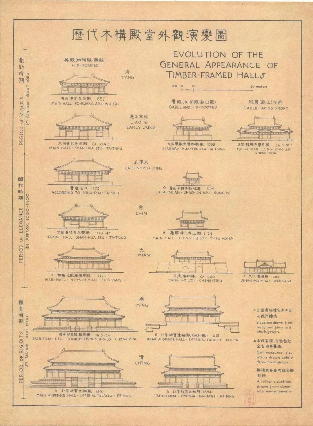

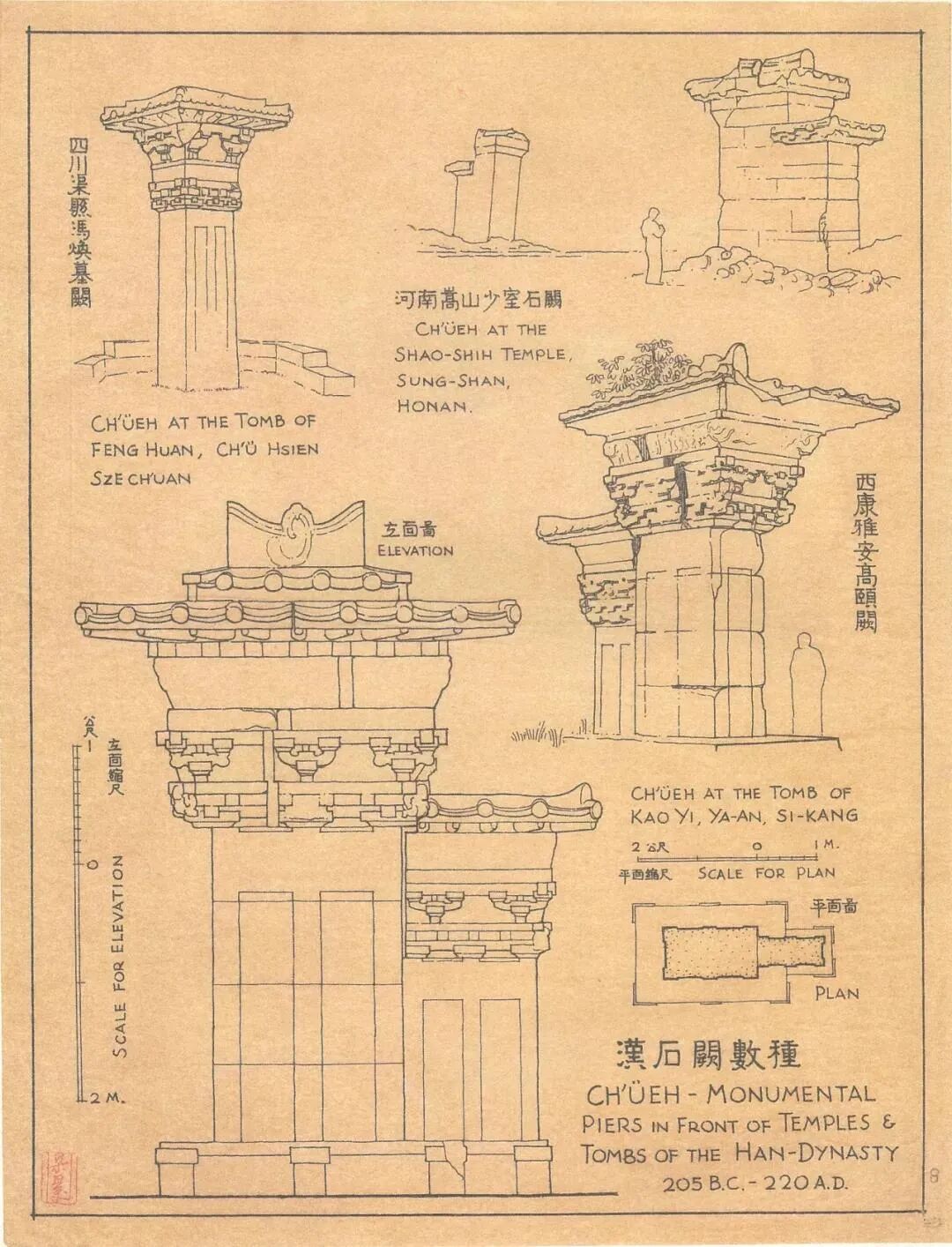

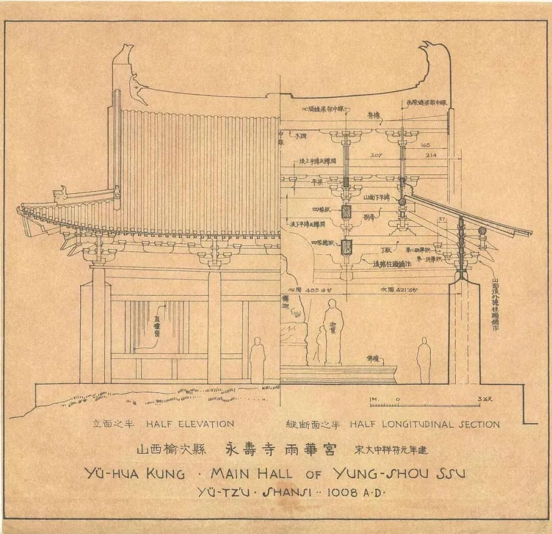

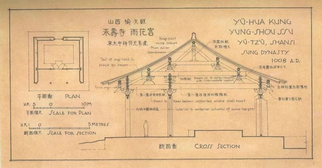

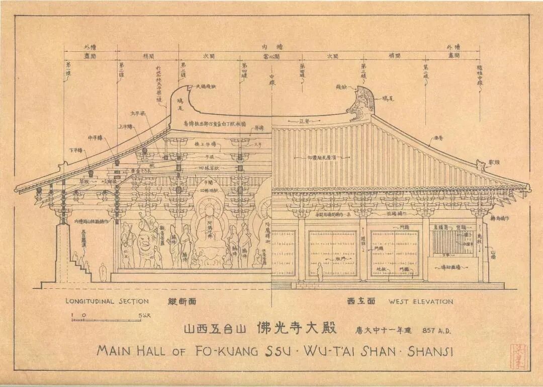

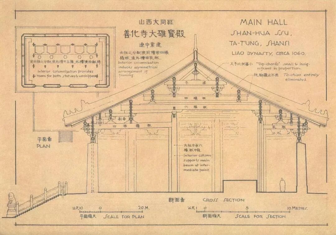

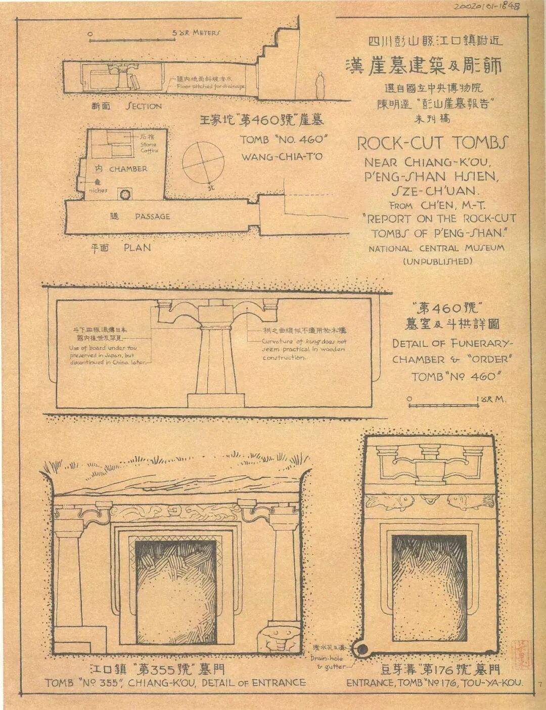

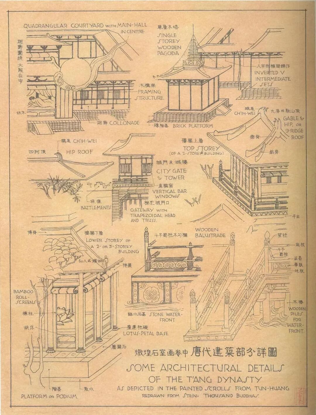

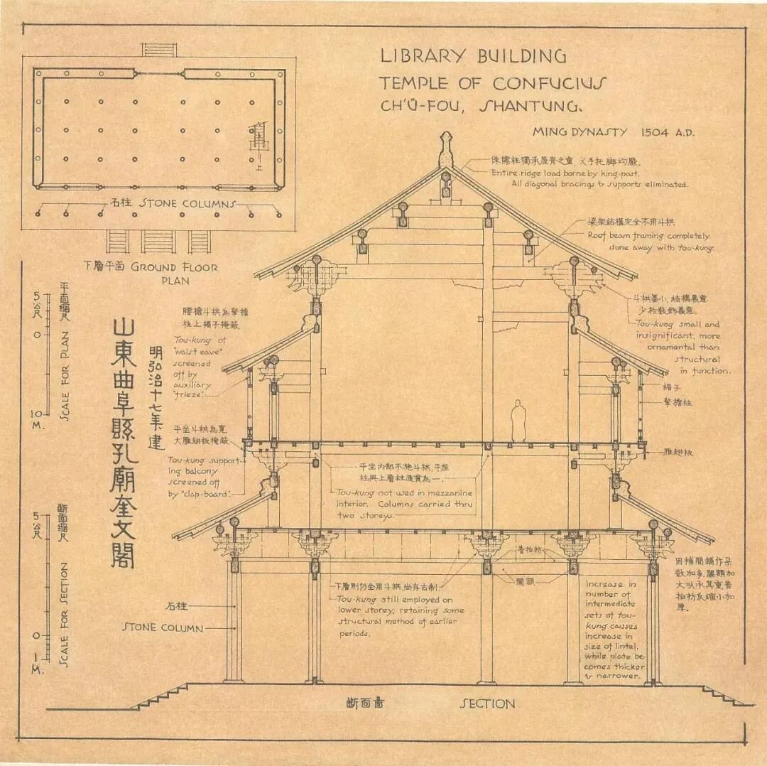

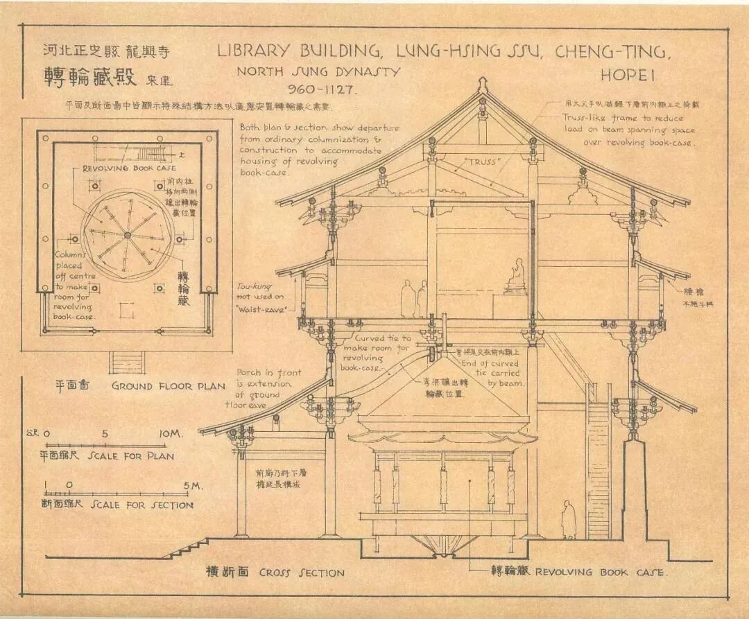

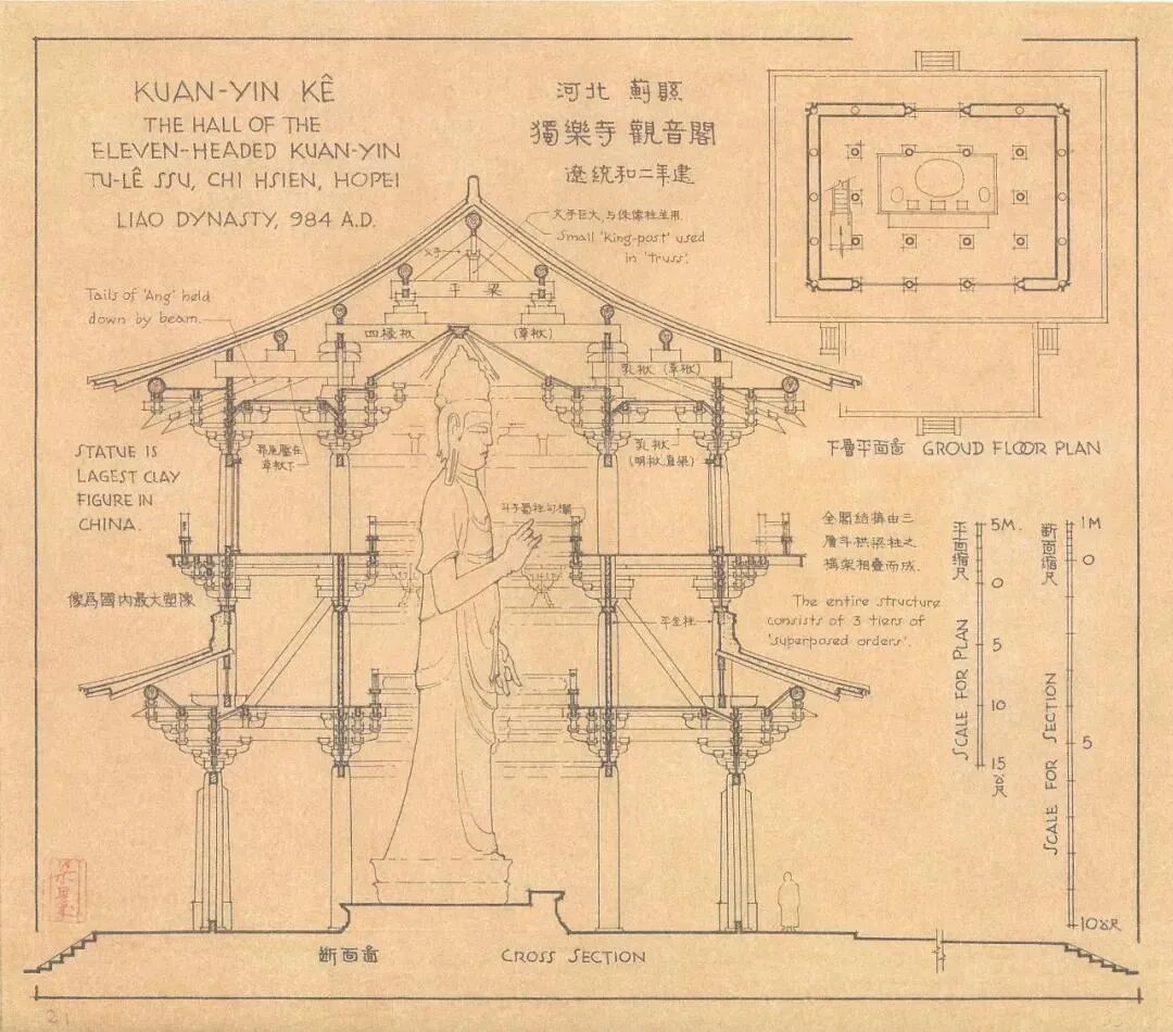

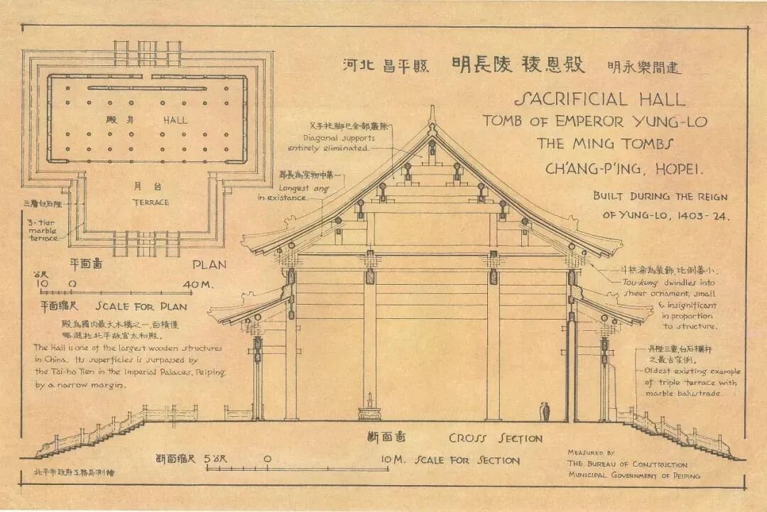

大开本的中国古建筑测绘图,
由建筑大师梁思成绘制而成。

其次是结构的问题。中国建筑结构之最基本特点在使用构架法。中国建筑系统之所以能适用于南北极端不同之气候就因为这种结构法所给予它在墙壁门窗分配比例上以几乎无限制的灵活运用的自由。它影响到中国建筑的平面部署。凑巧的,现代科学所产生的R.C.及钢架建筑的特征就是这个特征。但这所用材料不同,中国旧的是木料,新的是R.C.及钢架,在这方面,我们怎样将我们的旧有特征用新的材料表现出来。这种新的材料,和现代生活的需要,将影响到我们新建筑的层数和外表。新旧之间有基本相同之点,但在施工技术上又有极大的距离。我们将如何运用和利用这个基本相同之点,以产生我民族形式的骨干?这是我们所必须注意的。在外国所做中国式建筑中,能把握这个要点的惟有北海北京图书馆。但是仿古的气味仍极浓厚。我们应该寻找自己恰到好处的标准。
