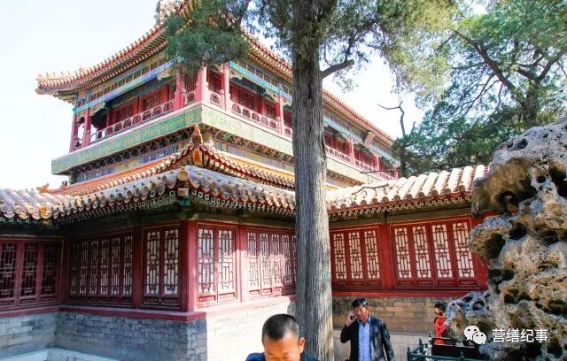

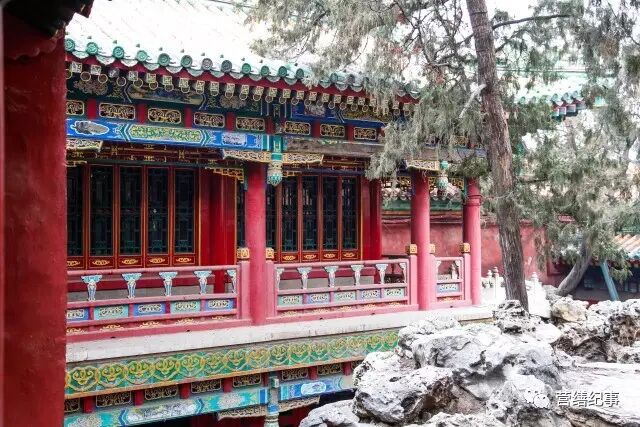

云光楼二层外檐装修:窗、楣子、木栏杆

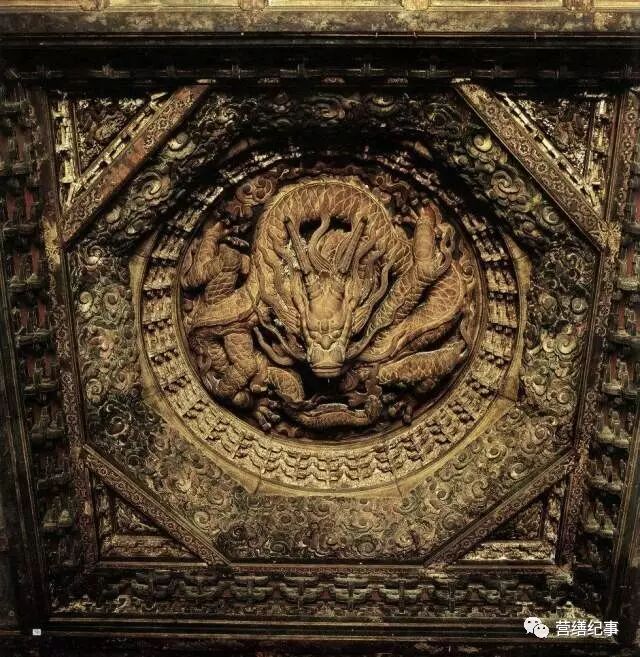

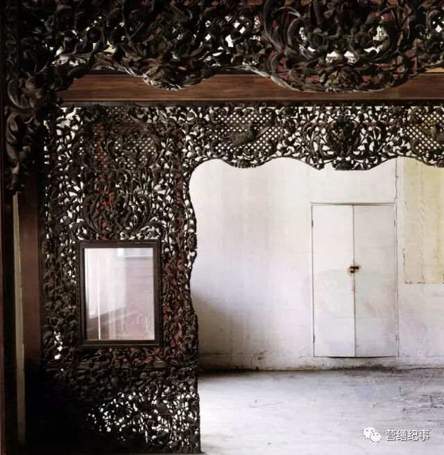

内檐装修:藻井
交泰殿
内檐装修:落地花罩
坤宁门西板房
图片来源:《故宫内檐装修》

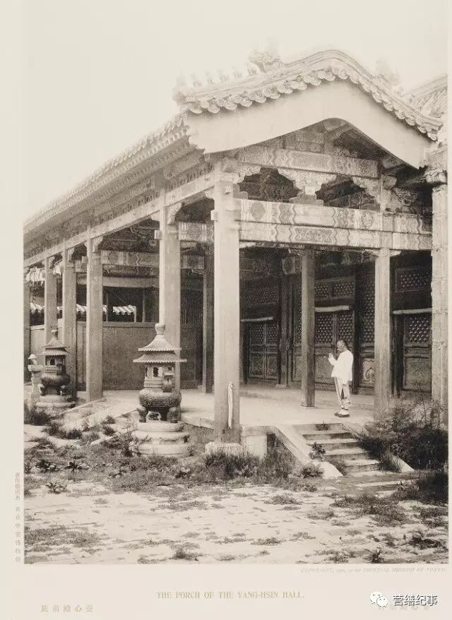

故宫内的古建筑,无论从建筑形式、构造方式或是工匠技艺、制度表达、则例要求等方面,都非常规范,而故宫内古建筑上的外檐门窗更是种类丰富,样式繁多。
故宫古建筑中,门的类型较为简单。根据构造做法,结合故宫内建筑实物所见,门可分为和槅扇门和板门两种。

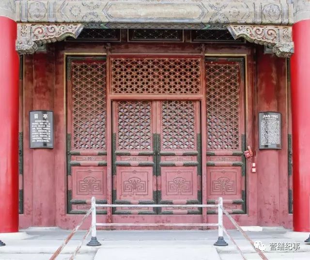

槅扇门是故宫内古建筑中使用频率最高的门样式,它灵活性较高,在一些特殊场合可以将其摘除以联通室内外空间。槅扇门同时具有墙、门、窗的功能,可以说既是门,又是窗。
箭亭槅扇门及帘架

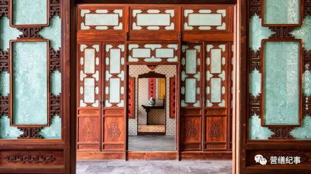

槅扇不单可以用作建筑外檐的门窗,它同样可以用在室内,当做室内空间的分隔。用作室内的槅扇又被称作内檐槅扇,制作精致,效果精美。本篇对内檐槅扇不做过多介绍,主要介绍外檐槅扇。
寿康宫室内的内檐槅扇

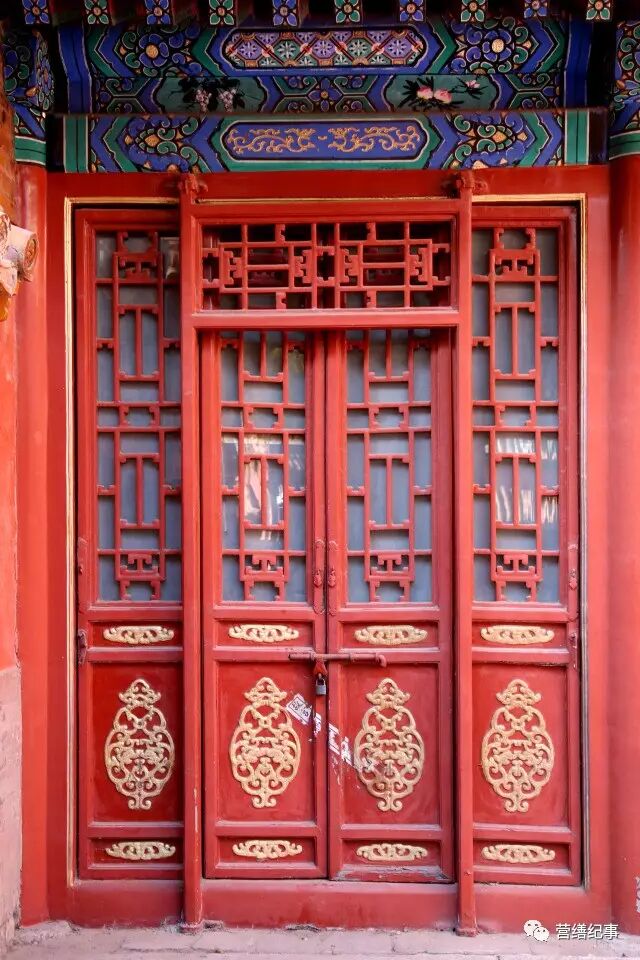

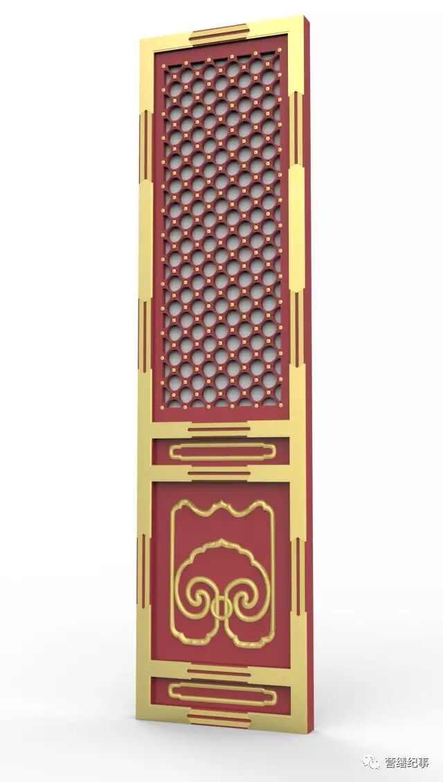

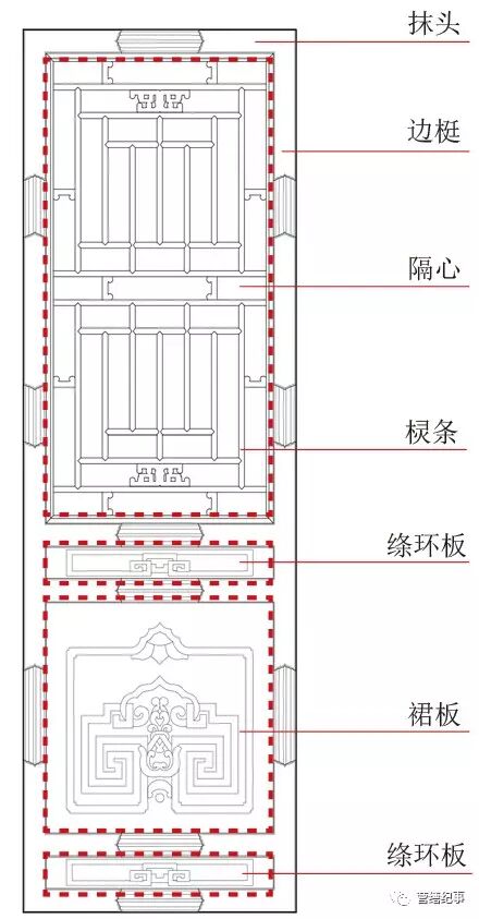

槅扇由外框的边、上部的棂、下部的板构成,即边抹、槅心、绦环板、裙板等几个组成部分。
槅扇构成
边抹,即槅扇的外框,竖的部分叫做边梃(清)或桯(宋),横的外框部分叫抹头 。
槅心,宋制称格眼,又有槅心、花心、窗心、棂心、格心、心屉等称呼。槅心位于槅扇的上部,在槅扇中所占的比例最大。古代没有玻璃,窗户上多要糊纸,而稀疏有致的棂条正为糊纸裱绢提供了支点。

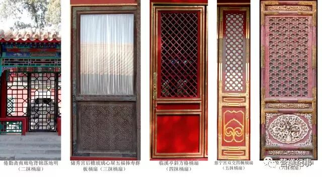

绦环板安装在槅心和裙板的上下位置,或槅心、裙板与抹头间的位置,起着连接过渡的作用。此外,绦环板的数量决定了槅扇的规格,因为绦环板的数量决定了抹头的数量。抹头数量越多意味着槅扇所在的建筑等级越高。
裙板又写作群板,是安装在外框下部的隔板。
裙板的数量决定了抹头的数量

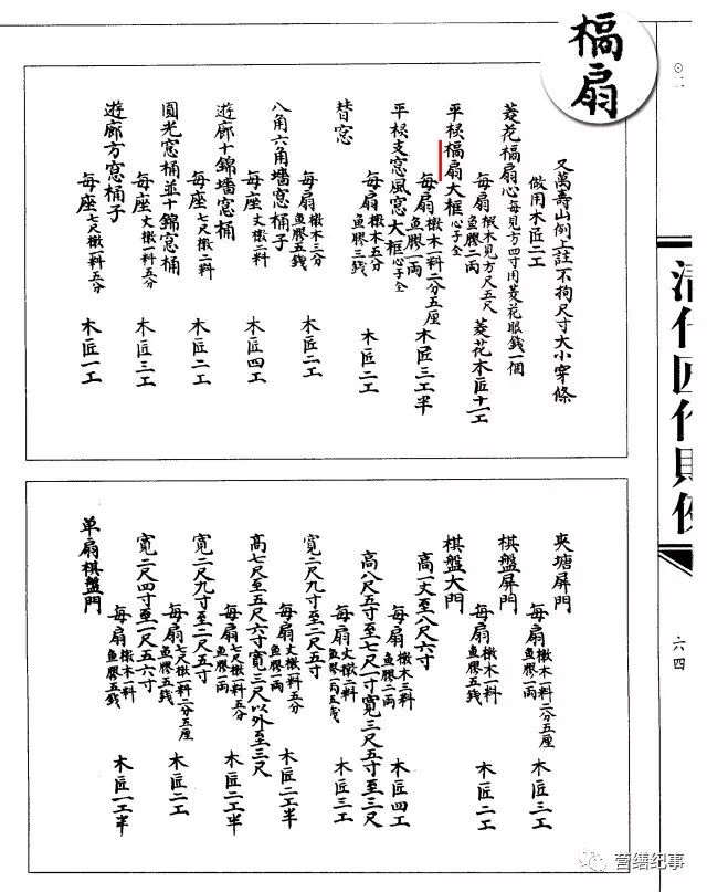

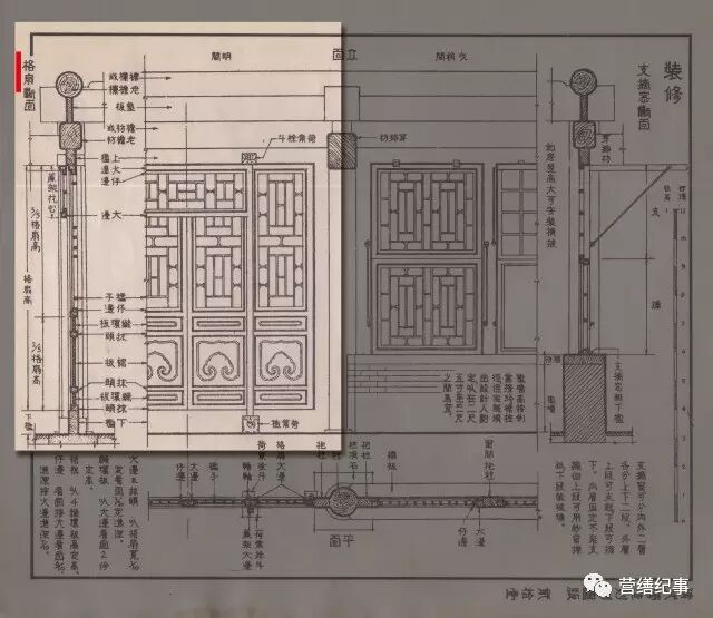

槅扇的名称古今南北颇不统一。在梁思成的《清式营造则例》中写作“格扇”,《清代匠作则例》中写作“槅扇”,王璞子的《工程做法注释》中写作“隔扇”,宋代《营造法式》称作“格子门”,南方《营造法原》中则称之为“长窗”。
《营造法式》(李明仲?宋)中关于格子门的描述
《清代匠作则例》(乾隆)影印版中关于槅扇的记录
《清式营造则例图版》(梁思成)中关于槅扇的图例

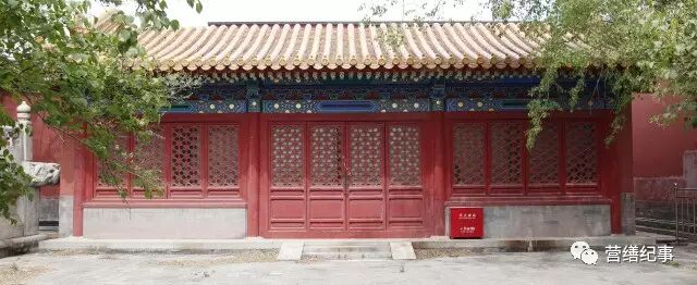

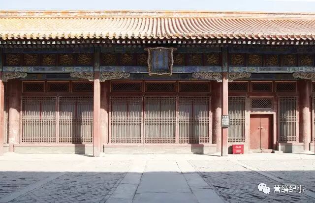

槅扇可以做门,也可以做窗,槅扇窗其实就是槅扇门省略了裙板部分,只留下槅心与绦环部分的短槅扇,它与槅扇门配套使用,使建筑外立面在视觉效果上更为和谐统一。依故宫实物所见,槅扇是出现最多、使用最为广泛的门窗形式。
恒寿斋外檐槅扇门与窗

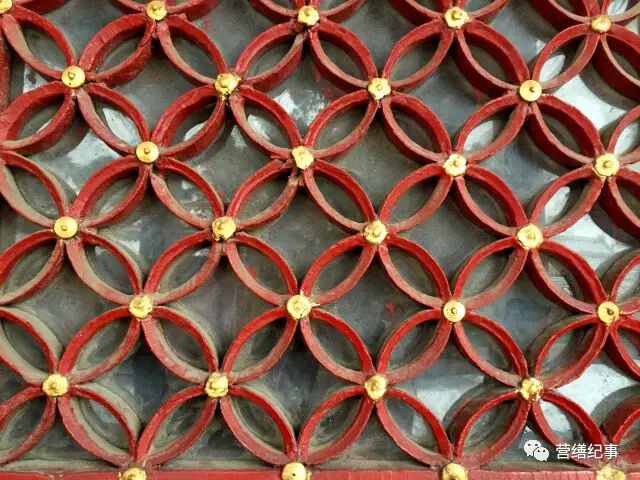

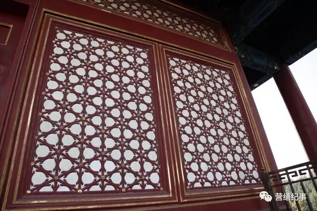

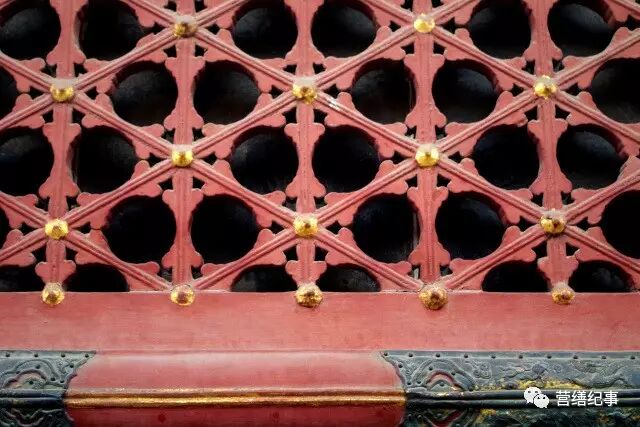

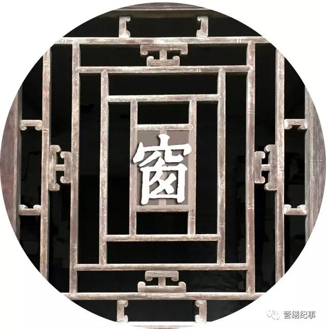

槅扇的槅心部分是槅扇最富变化部位,也是使槅扇样式异彩纷呈的部分。故宫中的正殿建筑外檐槅扇槅心多用三交六椀、古老钱菱花(白毬纹菱花)、双交四椀这些等级较高的菱花样式,效果端庄大气,能够很好的衬托出建筑的威严。此外,还有较为朴素的步步锦、直方格等平棂样式。
交泰殿槅扇 三交六椀菱花槅心
慈宁门横披窗 双交四椀菱花槅心
养心殿正殿槅扇 古老钱菱花槅心
养性殿西配殿南耳房步步锦槅扇
养性门三交六椀菱花槛窗及直方格风窗

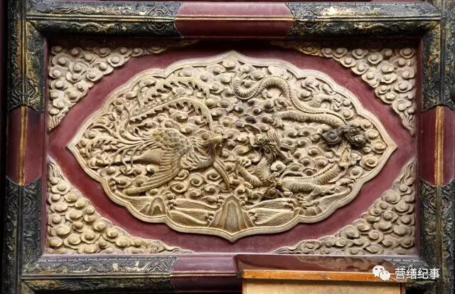

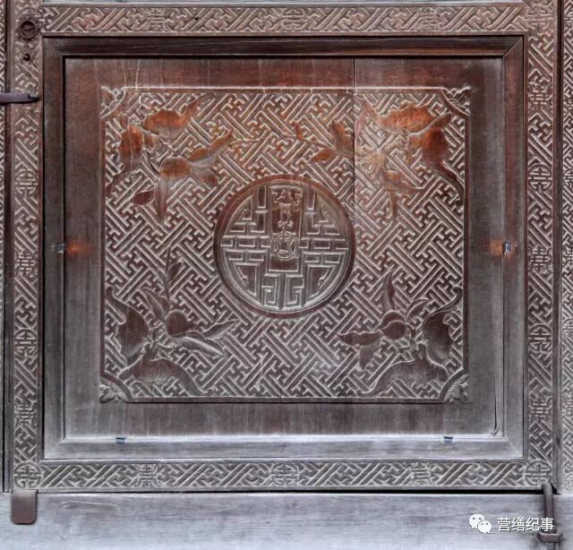

槅扇的裙板、绦环板也是装饰的重点部位,如裙板会雕刻夔龙团纹、万字锦底五福捧寿纹、竹纹等纹饰。绦环板纹饰多与裙板纹饰配套出现。较为具有代表性的建筑如西六宫翊坤宫、储秀宫,外檐槅扇的大边与裙板上都雕刻有精美的吉祥纹饰,非常精美。
交泰殿后檐槅扇群板
太极殿后檐槅扇万字锦底五福捧寿纹群板

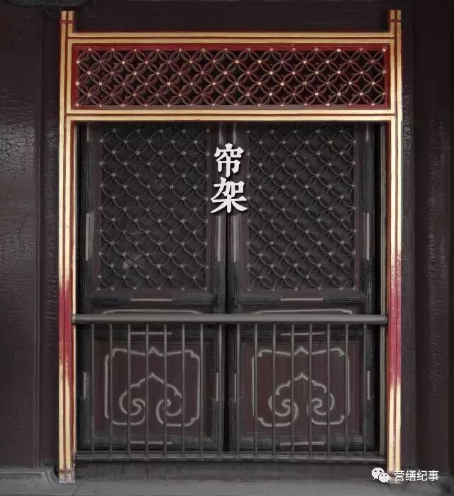

说到槅扇,有样东西经常和槅扇门配套使用,那就是帘架。这是由于槅扇门的保暖性能较差,需要在槅扇门外加装帘架或帘架风门。
帘架边梃压在两扇槅扇门的门缝处,可以挡住槅扇间的缝隙、顺便起到防风的作用。帘架冬天时可以挂棉帘以防风、保暖。夏天时可以挂竹帘,通风又防蚊。
养心殿正殿槅扇帘架

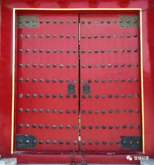

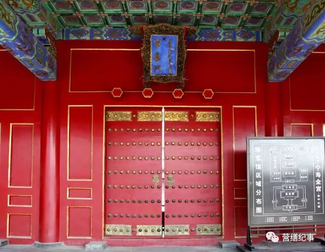

板门是用木板穿暗带(或明带)实拼而成的门,多用作宫殿大门、居住式院落大门或是库房大门,它具有对外防范的要求,故尺寸较大,防御性也较高。
宁寿门
板门依照构造方法的不同,可分为实榻门、攒边门(棋盘门)、撒带门和屏门四种。在故宫,不同的板门用在不同的建筑上,使用的原则取决于功能性及建筑规格。
如城门洞内安装的板门皆为实榻门;殿宇门座中安装的板门有实榻门或穿带木门。攒边门多用在院墙门或屋门;屏门多用在垂花门的内门或是走廊、影壁中。故宫内的殿宇式大门与院落大门多为实榻门;院落的垂花门为屏门。
御膳房大门

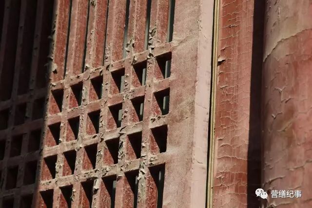

根据窗的槅心样式分又可分为平棂窗(步步锦窗、直方格窗、斜方格窗等)、菱花窗(三交六椀菱花窗、双交四椀菱花窗);

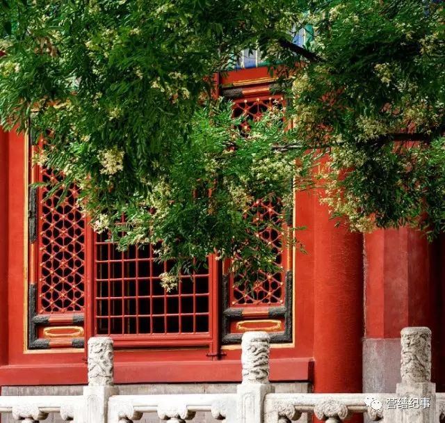

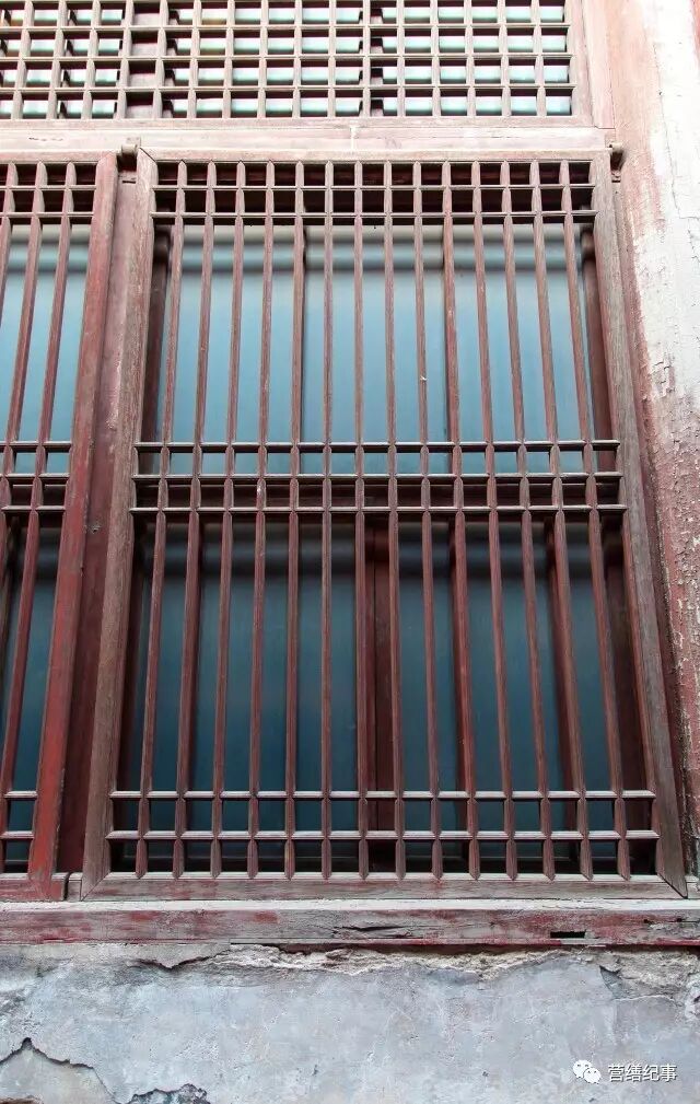

槅扇槛窗简称槛窗,顾名思义安装在槛墙上的窗。它是一种短槅扇,由槅心、绦环板加上边抹组成。它的外形、开启方式与槅扇门相同,与槅扇门的区别就在于没有“裙板”这个构件。
吉云楼外檐槛窗及横陂窗
横陂窗位于槅扇门、槛窗的上部,是安装在中槛与上槛之间空档处的窗,具有采光的作用

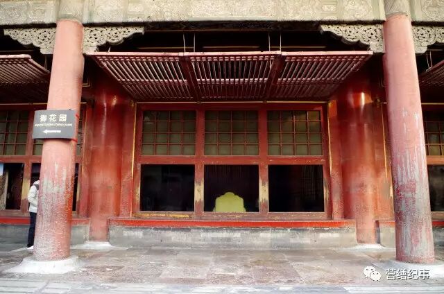

[支摘窗]

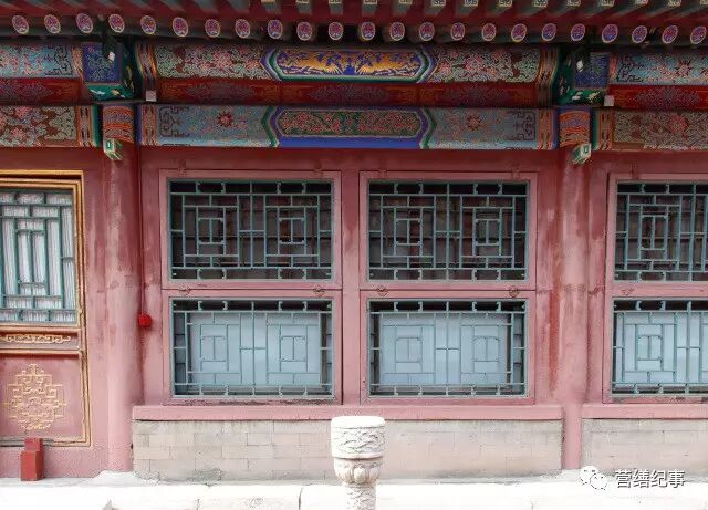

重华宫 支摘窗
翠云馆 支摘窗

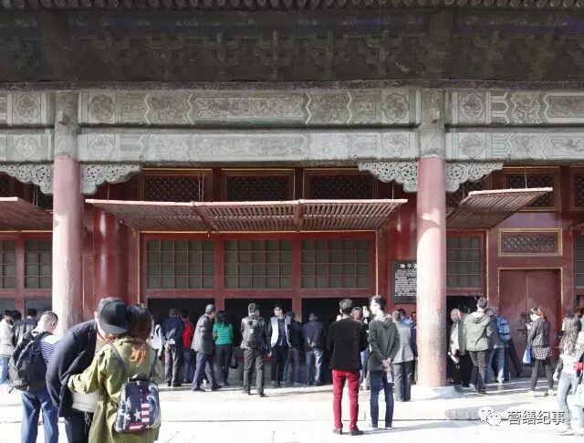

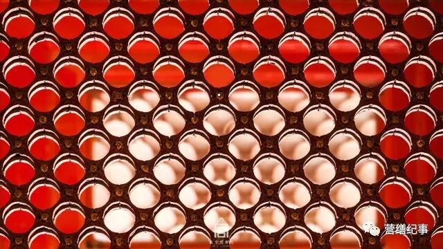

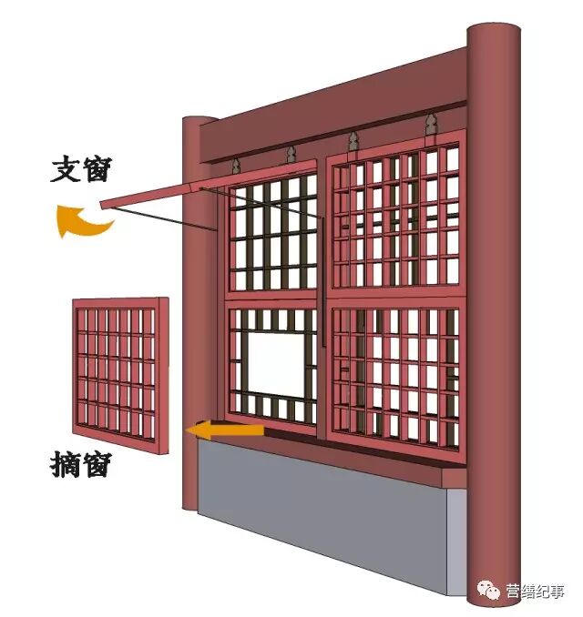

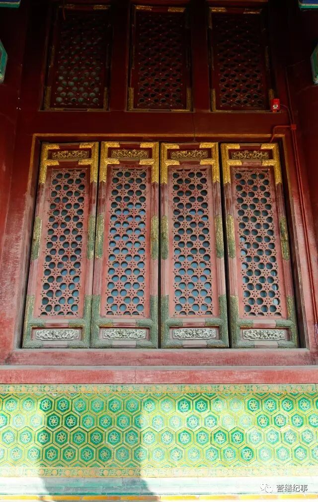

支摘窗,顾名思义窗子可以支起、摘下。支摘窗也安于槛墙之上,一般在一个开间内为四扇,且四扇都为双层,中间有间柱隔开,分上、下扇安装。上扇为支窗,外层于棂条内侧糊纸,窗可推出用铁支杆支起来,上部内层窗扇多糊纸或安装纱屉;下扇外层为摘窗,在抱框和建筑上凿有销子眼,窗可以拔掉铁销摘下;下扇的内层多做玻璃屉。
支摘窗开启方式示意图
支摘窗从使用功能而言非常科学合理,因为它透气、透光性能好,故多用于具有住宅功能的寝宫上。

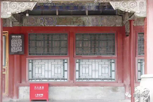

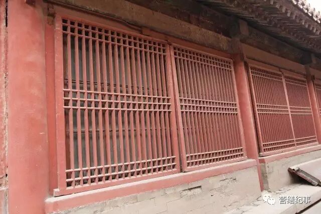

推窗又称支窗,顾名思义窗扇可以推开支起。故宫内推窗多用于库房、值房、耳房或是配殿建筑。推窗尺寸一般较大。
缎库北房外檐推窗

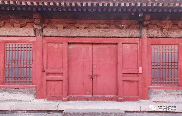

坤宁宫前檐吊搭窗
吊搭窗也称“支挂窗”,其外形与推窗相似,不同的是,推窗的棂条看面做混线样式,窗户纸糊在棂条内侧。而吊搭窗的棂条看面不做混线,窗户纸裱糊在棂条外侧(即看面上)。吊搭窗为故宫内带有满族特色的窗,出现在故宫坤宁宫、宁寿宫的前檐,它也是东北民居的上的特色窗。

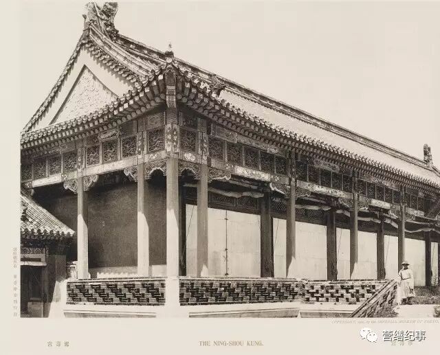

《清国北京皇城写真帖》1906年
p192宁寿宫
照片上可以看到宁寿宫的吊搭窗上糊满白纸
