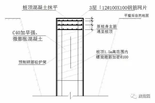

试压桩接桩

当桩头凿完后,将桩头钢筋调直,然后将制作好的钢筋笼吊至基坑底桩头处进行搭接焊连接。钢筋笼采用25T汽车吊吊装。钢筋笼直通到自然地面试压桩顶标高。
接桩钢筋笼配筋同原试压桩。在距桩顶1.5倍桩径(1.1m)范围内螺旋箍筋加密,箍筋加密间距100mm。桩帽顶设置B12@100×100钢筋网片3层,高度间隔100mm。预应力管桩钢筋笼配筋按图配置,在距桩顶1.5倍桩径(0.9m)范围内螺旋箍筋加密,箍筋加密间距100mm。桩帽顶设置B12@100×100钢筋网片3层,高度间隔100mm。

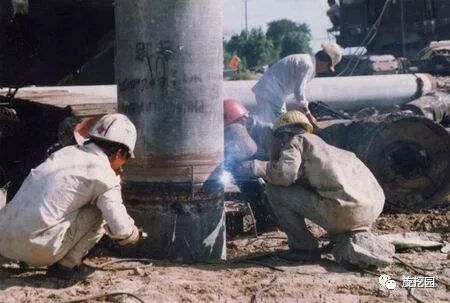

凿出桩后,要及时将钢筋上的泥土用水冲洗干净,为了保证接桩的质量,用铁刷将铁锈进行清除,接头位置错开且进行单面搭接焊,搭接焊长度≥10d。桩体主筋如有弯曲,应及时调直,并恢复螺旋筋,要求与设计同。主筋折断的,必须加焊,加焊主筋长度至钢筋笼顶。钢筋焊接焊缝饱满无夹渣。同一截面钢筋焊接接头数量小于主筋根数的50%。焊接时严禁烧伤主筋,箍筋焊接采用跳焊,焊点梅花布置。

4、接桩模板安装:
接桩支模采用预制混凝土管和钢护筒的方法进行施工。
各车间试压桩采用预制混凝土管当作模板进行接桩施工。预制钢筋砼管(平口)内径800mm,2m长一节进行安装,每安装一节就进行回填土,然后安装上一节管直到地面。上下砼管之间接缝采用1:3水泥砂浆坐浆接缝,并在管接缝外围砌筑300mm高240墙圈一道。
第一节预制砼管护筒底套入凿桩顶面或预应力管桩桩顶以下100㎜。接桩砼套管的圆中心必须严格与原桩身中心对中重合,然后调平吊准垂直度再最后固定牢靠。
预制砼套管安装前,接桩钢筋笼应安装验收完成,凿桩面上的杂物泥土等必须清理干净。接桩顶标高一般与自然地面标高基本一致,具体标高应由试桩检测单位根据现场原土标高确定。

浇筑混凝土,钻孔桩与预应力管桩接桩混凝土按设计砼强度等级提高一级和灌芯混凝土标号要求,接桩混凝土强度等级按C40,添加早强剂及微膨胀剂。
浇筑前将接桩底混凝土面用清水冲洗干净,铺一层30厚同砼级配成份相同的水泥砂浆,然后分层(层厚约50cm)浇注混凝土至接桩顶设计标高。控制好砼坍落度,桩身砼用插入式振动棒振捣密实,避免过振或漏振现象。
浇砼前应排除孔底积水。浇筑桩芯混凝土必须通过溜槽,当高度超过3m时,应采用串筒,串筒末端离砼面高度不大于2m。
桩帽顶收面时将混凝土表面浮浆去除,表面收平压光,保证平整度≤2㎜。桩顶应高出围裹钢板或预制砼筒3㎜左右。

7、桩帽钢筋按质量要求进行绑扎和焊接。箍筋加密@100,桩顶设置3层B12@100×100钢筋网片。主筋通至桩顶保护层(40㎜)下,各主筋要在同一高度。
