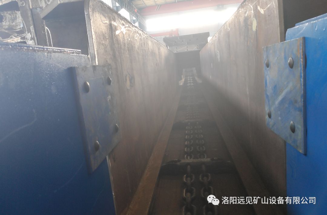

二.刮板输送机地面试装要求
(1)机头必须摆好放正,稳定垫实不晃动;
(2)中部溜槽的铺设要平、稳、直,铺设方向必须正确,即每节的搭板必须向着机头;
(3)挡煤板和槽帮之间要靠紧、贴严无缝隙;
(4)有铲煤板的刮板输送机,铲煤板与槽帮之间要靠紧、贴严无缝隙;
(5)圆环链焊口不得朝向中板,不得拧紧;双链刮板间各段链环数量必须相等。刮板的方向不得装错,水平方向连接刮板的螺栓,头部必须朝运行方向;垂直方向连接刮板的螺栓,头部必须朝中板;
(6)沿刮板输送机安装的信号装置要符合规定要求;
(7)安装好后要进行认真检查和试运转,运转正常后才能做下井安装前的准备工作。

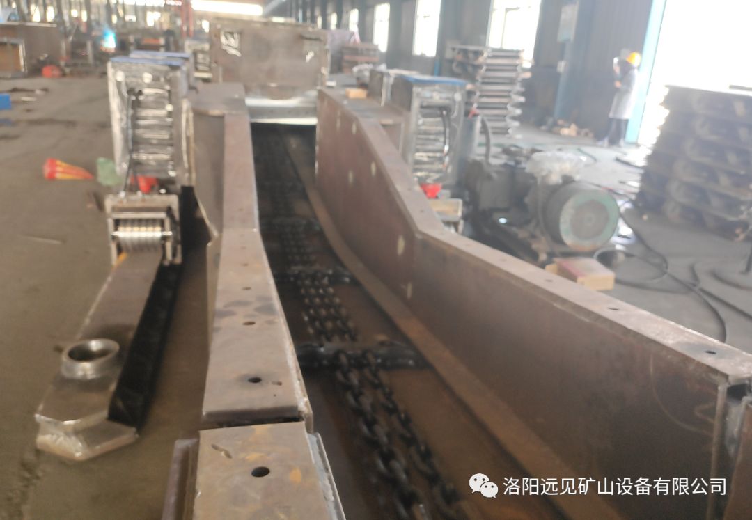

三.地面安装刮板输送机时的程序
(1)凡参与安装人员应始终遵守安全操作规程,严防设备和人身事故的发生,并拟定安装工艺文件;
(2)将安装用的所有零部件运到安装地点,按预定安装位置排放整齐;
(3)先将机头安装固定在一起,并按要求将电源与电动机连接;
(4)将刮板链条从机头架下链道穿过,链条不能互相缠绕或拧劲。圆环链焊口靠下侧;
(5)按类似的方法将机尾部分安装完,其间链条用快速接头接好,以达到足够的长度;
(6)将链条分别绕过机头、机尾链轮并在上链道将其联接,并保持较松的状态;
(7)按设备总图将其余零部件安装齐全;
(8)清除链道处的杂物,检查各部分联接、紧固是否可靠。

六.刮板输送机井下安装与调试注意事项
(1)刮板输送机在井下安装调试可参照地面安装调试的顺序进行;
(2)采用边下井边安装,避免机件在上下顺槽中堆积;
(3)尽量将刮板输送机铺设平直,以保证其使用的可靠性和寿命;
(4)先进行空载运行1 ~2h ,运行状况应符合要求;
(5)进行多机联动负荷运行4h ,并进行下列检查:
①各部件紧固无松动;
②两条刮板链松紧程度基本相同;
③电动机、减速器、链轮轴件等各部位的温度不得超过允许值75℃;
④电气系统工作正常;
⑤再次进行紧链,其松紧程度按规定铺设长度满载时,机头处下方链条松弛2 个链环为宜,否则需重新紧链。各部位调试正常后,即可投入正常使用。

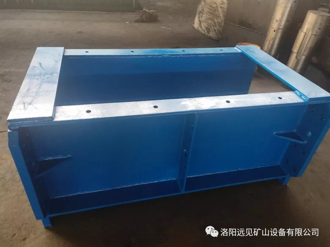

九.工作面刮板输送机中部槽的安装要求
(1)中部槽的铺设要平、直、稳,如果底板有煤块或矸石时,必须清除后再铺。为了保证中部槽的平、直,可用矿灯在两端头对照,借光线校正;
(2)中部槽铺设的方向应从机头向机尾进行;
(3)每块中部槽的铺设方向必须正确,即每块槽的搭接板必须向着机尾,以保证回空链顺茬进行,不致卡刮。

十一.埋刮板输送机的调试运行
1、刮板输送机试运转期间注意事项刮板输送机安装完毕后,应进一步检查各部件安装是否正确,各螺栓是否牢固,各润滑系统油量是否充足,然后进行空载实验。
2、开始时断续点动,开、停试运转。先检查上、下机头运转方向是否正确;然后再开、停试运行,检查各部有无卡刮现象。当刮板链转过1 ~2个循环后,仔细检查刮板链各部连接是否正确,补充缺少的刮板;然后空运转10 ~15min ,再进一步检查各部情况,必要时再紧一次刮板链。
3、空运转确认没有问题后,才可带负荷运转。为了保证各螺栓的紧固,在运转一班后,要将全部螺栓螺母重新紧固一次。
