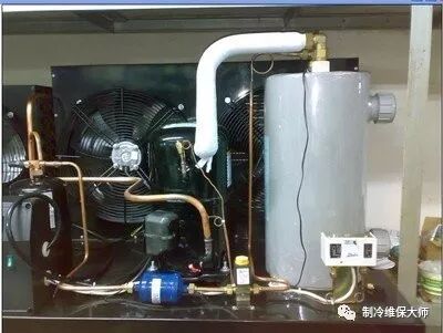

在医药、食品等行业中,制冷机组是常见的设备,为制药等各种低温环境提供了可靠的保障。近年来,随着我国制药行业的不断发展,以及对生产、物流运输等要求的不断提升,制冷机组市场迎来良好的发展空间,并通过不断改进升级,为制药企业提供更高质量的制冷机组设备。不过用户在使用制冷机组的过程中,即使采购的是正规的品牌,大故障没有,往往小故障时有发生,需要用户了解设备常见的故障以及相应的解决方法,以保证设备可以继续运行。
  据了解,很多用户在使用制冷机组的过程中,常常会发现某天制冷效果突然不如以往,或者不制冷的情况,这是怎么回事呢?业内表示,制冷机组制冷不佳,意味着设备的吸气压力过低。
  那么,制冷机组吸气压力过低是什么原因引起的?用户又应该如何解决呢?对此,有厂家技术人员表示,其实制冷机组吸气压力过低的原因有很多,包括制冷剂过滤器堵塞阀门、未完全打开、制冷剂充灌不足等,下面简单介绍一下常见的故障以及其解决方法。
  故障一:制冷剂过滤器堵塞。制冷剂过滤器具有重要的过滤作用,应保持畅通,如若发生堵塞现象需要定期清洗或更换过滤器。
  故障二:膨胀阀调整不当或发生故障。倘若出现这种现象,建议立即调校正确或排除故障,必要时更换。
  故障三:冷凝器制冷剂液体出口阀门未完全打开。据悉,冷凝器制冷剂液体出口阀门在未安全打开的情况下,制冷机组会产生吸气压力过低的情况。这时候应将阀门完全打开。
  故障四:通过蒸发器的水量不足。这种情况下也会使得制冷量下降,制冷效果不佳。用户应及时检查水泵、水阀。
  故障五:过量润滑油在冷水机制冷系统中循环。如果发现有很多润滑油在制冷系统中,这时候应查明原因,减少到合适值。
  故障六:蒸发器的进水温度过低时,制冷效果不佳。应提高进水温度设定值。
  故障七:通过蒸发器的水量不足。这种情况下也会使得制冷量下降,制冷效果不佳。用户应及时检查水泵、水阀。
  另外,技术人员表示,由于制冷机组的冷却水是开式的循环回路,一般采用的自来水经冷却塔循环使用,当水中的钙盐和镁盐含量较大时,容易分解和沉积在冷却水管上而形成水垢,从而影响传热。“如果当结垢过厚时,冷却水的流通截面也会缩小,水量减少,冷凝压力就会上升。”
  对此技术人员建议,当用户发现其使用制冷机组冷却水的水质较差时,建议应做好定期清洗计划,对冷却水管每年至少清洗一次,去除管中的水垢及其他污物,从而防止管路的堵塞。
  排除以上七种故障,倘若用户还找不出原因,可以联系厂家进行维修服务,这也是正规制冷机组设备厂家存在的重要意义。
