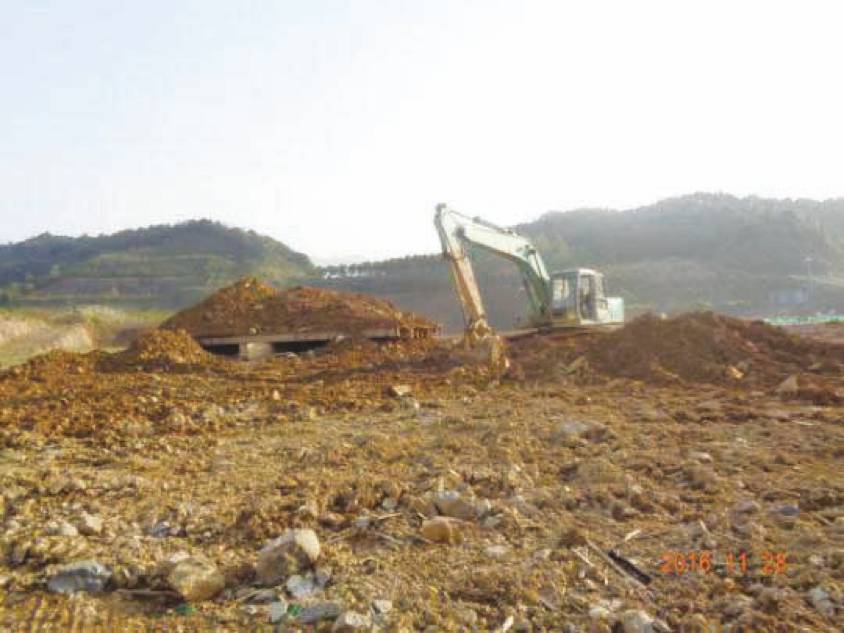

堆土方式:采用堆载法。

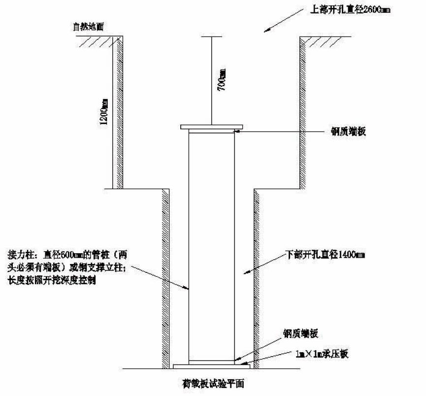

本次试验的承压板采用1m×1m规格的刚性板,最大预估试验荷载3000kPa。

3、试验流程:试验点选定→试验点开挖凿平→深度测量→接力柱制作→检测设备进场→孔底清理→承压板(设吊钩)下放→接力柱吊装下放→检测设备安装→静载试验→检测设备拆除→接力柱、承压板起吊移除→下一试验点(重复上述工序)

1  某工程处于淳安县千岛湖镇。项目总建筑面积约95635.17㎡(地上建筑面积67695.62㎡、地下建筑面积27939.55㎡),拟建5幢高层及沿街商铺,最高层数为20层,结构形式为钢筋混凝土框架剪力墙结构。本工程1、2、3、4、5五幢高层设计采用天然基础。

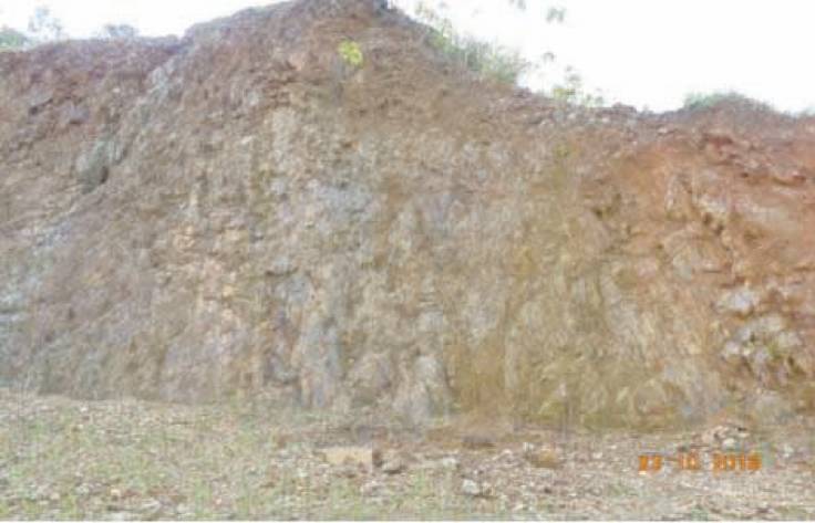

2  根据浙江省工程物探勘察院提供的《千岛湖某项目岩土工程勘察报告》探明施工深度范围内地基土划分为3个工程地质层,6个工程地质亚层。各地质层厚不一,分布不均,局部个别地质层存在缺失的现象,地质情况复杂。
3  监理单位在进场后对现场进行巡视并认真做好相关记录与影像资料。根据地质勘察报告和现有的桩基施工情况(达到持力层深度约原地面下9米左右),并结合现场周边基岩分布、裂缝发育和基岩倾角状况分析,采用天然基础值得商榷。
基础结构是工程重中之重,为慎重起见,监理单位建议建设单位及时组织相关单位专业人士对本工程基础重新评估。建设单位在收到监理建议后,于2016年11月11日邀请设计单位及地勘单位对本项目进行现场勘察。
组织会议,并最终形成书面纪要:由于本项目勘察报告形成时间较长因而地勘报告情况与现场实际情况存在一定差异,实际施工桩基长度大于原有勘察报告预估长度,为确保地基承载力,建议进行载荷板试验,选取每一幢地质相对较差区域进行试验,载荷板规格1m*1m,加载要求达到3000kPa,后期根据载荷板试验结果进行相应调整。若承载力满足要求则按原有设计方案施工,若承载力达不到要求,设计单位对桩基设计进行相应调整。
4  监理单位对试验工程全程跟踪,并将关键时间点记录,留取影像资料。在对深层平板载荷试验的方案审核后,项目监理部将其退回,原因有方案未根据现场实际编制、未有人员资格反映、未有公司资质反映、未能将方案结果处理方式写清楚。在第二次修改通过后,正式进入施工。
在监理过程中,仍然出现了一些小插曲。监理人员严格对照方案管理时,发现检测人员为尽快能出报告用所谓的“快速记录法”,将试验时间缩短,将原本中间反弹稳定时间省略,由原来的10多个小时缩短到3、4个小时,这个做法将不能完全体现数据的真实性。现场监理人员马上向总监反映情况,总监到现场查看后汇报建设单位,最终要求检测单位严格按照施工方案进行检测,若再次出现类似情况,将直接做出场处理。虽其中有插曲,最终还是完成了检测工作。
通过以上控制措施,有效地对工程试验过程进行控制,试验过程符合严格按方案进行,得到良好效果,本次试验共15个点,每幢主楼各3个点。检测位置由监理单位和甲方选定主楼地质最差的三个点位进行试验,确保试验报告真实性、可靠性和有效性。
