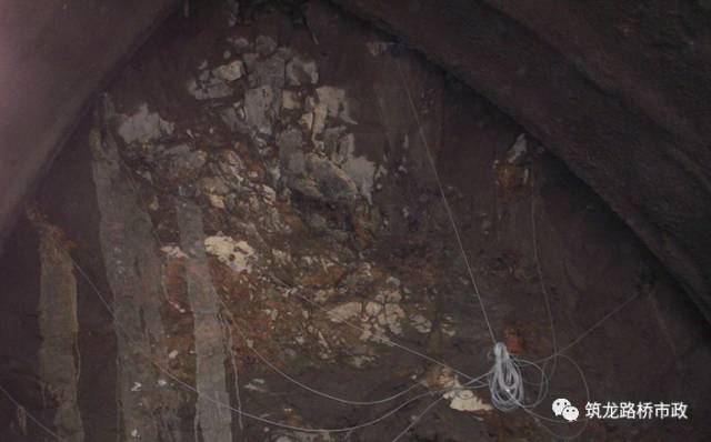

二、富水断层破碎围岩
一、概述:

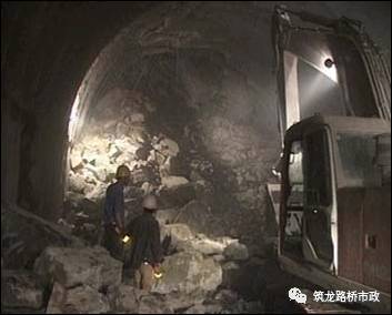

断层破碎带是隧道施工中最常见的不良地质地段,断层带内岩体挤压破碎,常呈块石、碎石或角砾状有的甚至呈断层泥,岩体强度低,围岩压力增大,自稳能力下降,容易坍塌,施工困难。
富水软岩是指在各类土质、软岩、极严重风化的各种岩层、极软弱破碎的断层带以及堆积、坡积层中,在富含地下水的情况下,岩体强度很低,自稳能力极差的围岩。

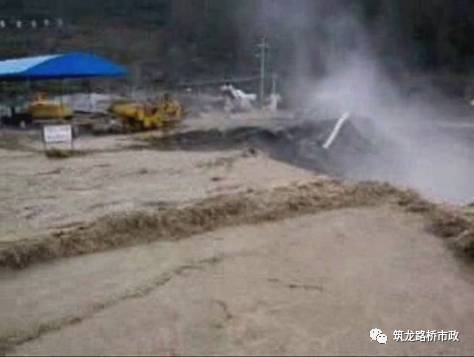

△马鹿箐隧道突水
△齐岳山隧道高压水

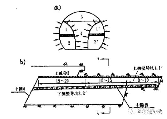

单线隧道采用正台阶预留核心土环形开挖法,双线和多线隧道采用CD法、CRD法或双侧壁导坑法,循环进尺0.5~1.0m

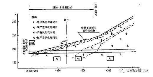

三、工程实例——京九线岐岭隧道
1、工程概况

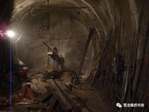

进口280m主要通过中粗粒黑云母花岗岩体。由于侵入体古老,受历次构造运动影响,岩体破碎;岩石中石英较少,长石含量居多,风化年代久远,深度达30~50m,为极严重风化花岗岩,属特软岩。遇地下水,易产生潜蚀而破坏原岩结构,呈流塑状,自稳能力极低,开挖扰动后极易液化,呈泥浆状涌出。
2、初期施工情况
岐岭隧道自1993年4月至1994年1月,9个月完成42m(其中含明洞33m),平均月成洞4.7m,按总体施工计划安排和当时的施工进度估算,工期将被迫延长一年左右。
因此,问题非常突出,引起了部领导和各部门极大重视与关注,被喻为京九线“天字第一号工点。”
3、地质原因分析:
围岩自稳及自承能力极差、富水

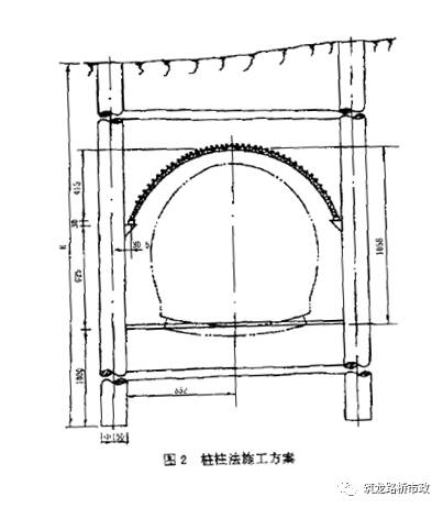

4、施工方案
桩柱法
双侧壁导坑法:

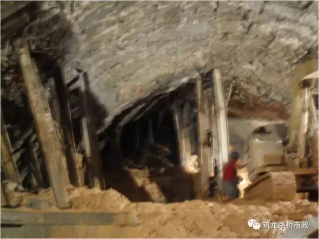

5、具体施工方法
(1)综合排水技术
封堵疏排地表水,杜绝地表水和降水的补给:截水沟、地表混凝土封闭
平导与泄水洞截、排水
深井点降水
洞内降排水:负压抽水、开挖中的疏排水
(二)支护体系设计与施工
超前预加固:侧壁导坑、泄水洞及平导、上弧导
初期支护
二次衬砌:第一次60cm、第二次30cm
深孔长套管劈裂注浆
注浆方法:分段长套管前进式注浆、挤压注浆、渗透注浆
注浆材料:水泥—水玻璃双浆液
注浆施工:拱部大管棚注浆施工、突水涌泥段注浆施工、极软致密原状地层中的注浆施工

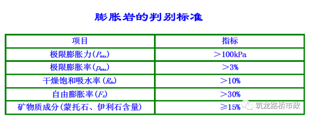

(二)膨胀岩的判别与分级
判别依据
间接反应岩石膨胀指标
直接定量反应岩石膨胀力学指标以及不同荷载下的膨胀率大小的指标

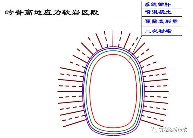

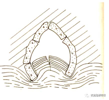

五、挤压性围岩的隧道设计理念
膨胀性和挤压性围岩的隧道结构设计方法主要可归纳为两类:一是减轻作用在支护结构上的荷载而容许发生一定位移的方法(柔性结构设计),另一是为了控制松弛而尽可能早地控制位移的方法(刚性结构设计) 。
1.柔性结构设计
(1)先行导坑法
(2)多重支护方法
(3)可缩式支护方法
(4)分阶段综合控制法
2. 刚性结构设计
(1)大刚度支护和衬砌结构
(2)大范围围岩加固法

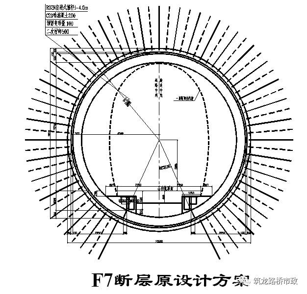

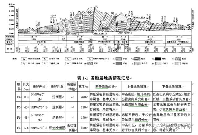

七、工程实例——乌鞘岭隧道 :
(1)工程概况
兰州至武威段。该线东起兰州站,经河口南、永登至打柴沟,翻越乌鞘岭至武威南站,全长二百九十八公里,随着西部大开发客货运输量的急剧增加,目前的单线能力远远不能满足需求,只能靠增建二线铁路来解决。
设计为两座单线隧道,隧道长20050m,隧道出口段线路位于半径为1200m的曲线上,右、左缓和曲线伸入隧道分别为68.84m及127.29m,隧道其余地段均位于直线上,线间距40m,两隧道线路纵坡相同,主要为11‰的单面下坡,右线隧道较 左线隧道高0.56~0.73m,洞身最大埋深1100m左右。隧道左、右线均采用钻爆法施工,右线隧道先期开通。隧道辅助坑道共计15座,其中斜井13 座,竖井1座,横洞1座。
(2)工程特点
地质构造发育
地应力高、分布复杂
围岩软弱,开挖变形量显著
围岩流变性能显著
隧道规模大,工期紧,任务重
施工环境复杂,工程质量要求高
(3)施工变形情况
左线隧道最大拱顶下沉1053mm(DK177+495),一般在500~600mm左右,平均下沉30~35mm/d;
右线隧道最大拱顶下沉227mm(YDK177+610),一般在100~200mm左右。
左线隧道内轨上1.5m收敛值最大1034mm(DK177+590),一般为700mm左右,拱脚最大978mm,一般为300~700mm
右线隧道内轨上4m收敛值最大548mm(YDK177+590),一般为300~400mm左右。

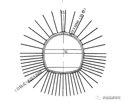

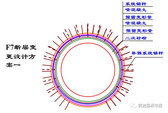

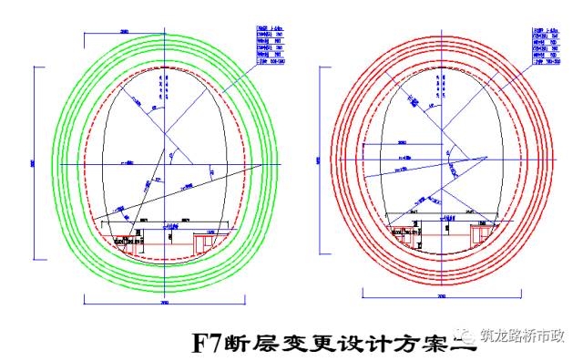

(4)设计情况:
(5)施工方案:
适合大型设备快速施工要求的台阶法开挖技术:
超前注浆小导管围岩加固技术
系统中长锚杆(管)围岩加固技术
拱脚小直径锚索加固技术
多重支护、分次施作技术
提高二次衬砌刚度、适时施作二次衬砌技术
活动性断层带隧道结构处理技术

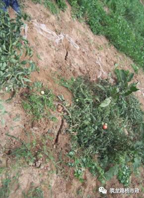

(1)黄土节理影响
在隧道开挖时,土体容易顺着节理张松或剪断。
(2)黄土冲沟地段对施工的影响
当隧道在较长的范围内沿着冲沟或塬边平行走向,而覆盖较薄或偏压很大的情况下,容易发生较大的坍塌或滑坡现象。
(3)黄土溶洞与陷穴影响
隧道若建在其上方,则有基础下沉的危害。隧道若修建在其下方,常有发生冒顶的危险。隧道若修建在其邻侧,则有可能承受偏压,使围岩与衬砌处于不利的受力状态。

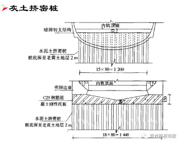

二、黄土隧道施工的注意事顶
(1)黄土隧道的施工应采用机械挖掘,不宜采用钻爆法施工。
(2)开挖方法宜采用短台阶法或分部开挖法(留核心法),初期支护应紧跟开挖面施作。

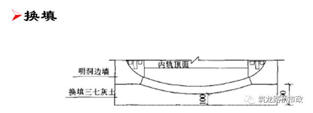

(3)施工时特别注意拱脚与墙脚处断面,如超挖过大,应用浆砌片石回填。如发现该处土体承载力不够,应立即采取喷混凝土或采取其它措施进行加固。
黄土隧道软弱地基处理的方法比较多,施工中根据实际情况选择。
