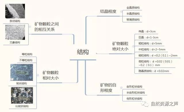

结构
组成岩石的矿物的结晶程度、颗粒大小、自形程度和矿物之间(包括玻璃)的相互关系。

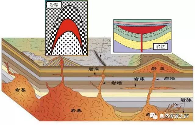

产状
岩体的形态、大小,和围岩的接触关系,形成时所处的构造环境,以及距离当时地表的深度。
侵入岩产状

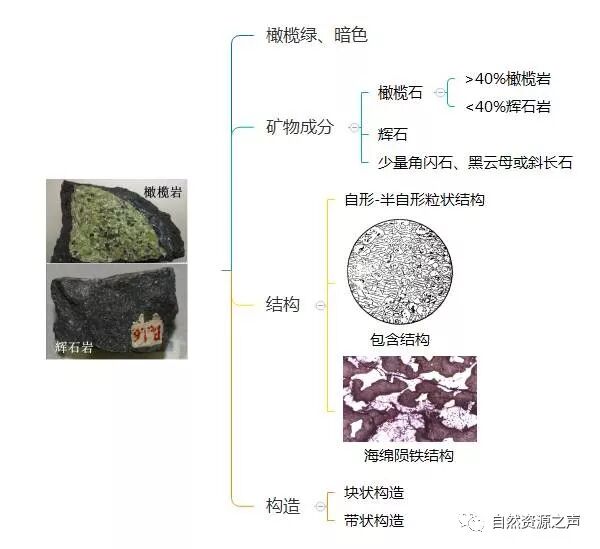

超基性岩
基性岩

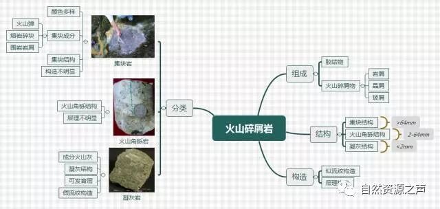

火山碎屑岩
由火山作用产生的各种火山碎屑物,经堆积、胶结、压紧或熔结而成的岩石。

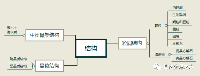

结构
沉积岩组成物质的形状、大小和结晶程度。
分为:碎屑结构、泥质结构、化学结构、生物结构

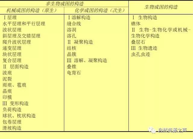

构造
沉积岩在沉积过程中,或在沉积岩形成后的各种作用影响下,使其各种物质成分形成特有的空间分布和排列方式。
层理构造
由沉积物的成分、结构、颜色及颗粒形状等沿垂向的变化而显示出来的成层现象。

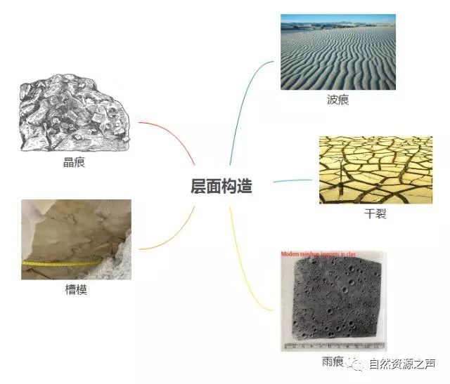

层面构造
在沉积岩层面上常保留有自然作用产生的一些痕迹。

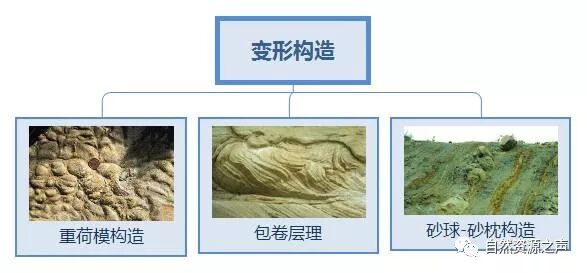

变形构造
沉积物沉积同时或稍后,沉积物仍处于塑性状态下变形形成的构造。
化学成因构造
在成岩作用过程中及其以后由化学作用所形成的构造。
生物成因的构造
生物在生活过程中所留下的痕迹。如生物礁、叠层构造、虫迹、虫孔等。

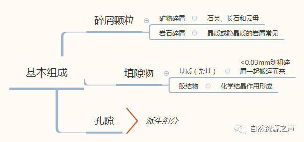

陆源碎屑岩
基本组成

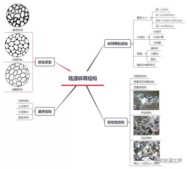

结构
陆源碎屑结构
泥状结构

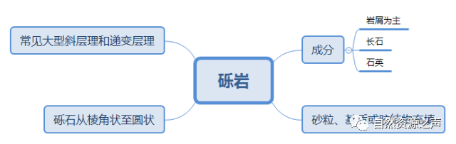

砾岩
直径大于2毫米的陆源碎屑,含量在50%以上的沉积岩。

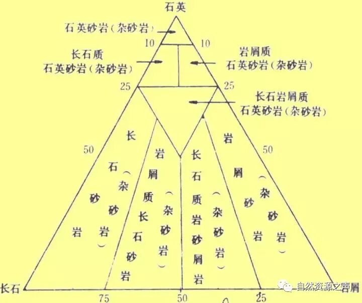

砂岩
粒度为2-0.063毫米的陆源碎屑含量在50%以上的沉积岩。
四端元分类法
根据基质含量将砂岩分为净砂岩类(<15%)和杂砂岩类(>15%) 。

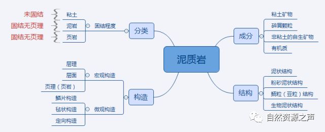

泥质岩
又称粘土岩,粒度<0.004毫米的陆源碎屑和粘土矿物组成的岩石。

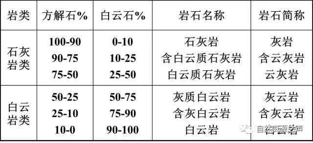

分类
根据方解石和白云石相对含量划分的岩石类型

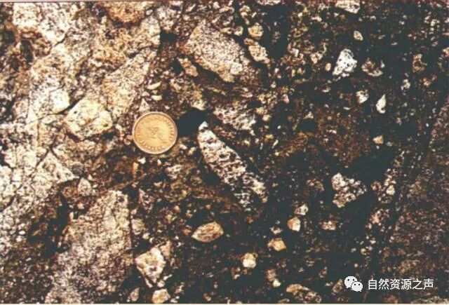

构造角砾岩
原岩在应力作用下被破碎成角砾,并被破碎的细小物质充填或外来物质胶结的岩石。可由任一成分的岩石破碎而成,主要见于构造断裂带中。

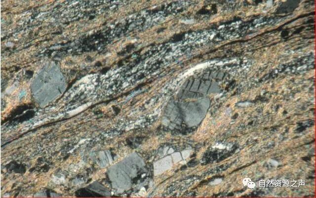

糜棱岩
强烈破碎,具糜棱结构,线理及面理发育,外观坚硬致密。
常具条带状、纹层状。可有新生矿物,绿泥石、绢云母等。

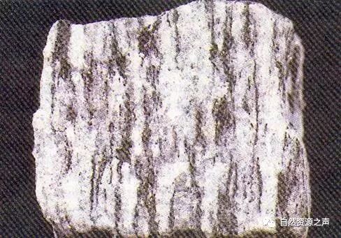

片麻岩
岩石具有片麻状构造,鳞片粒状变晶结构(一般大于1mm)。
