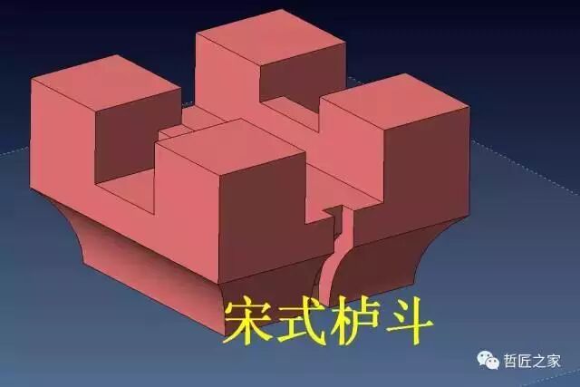

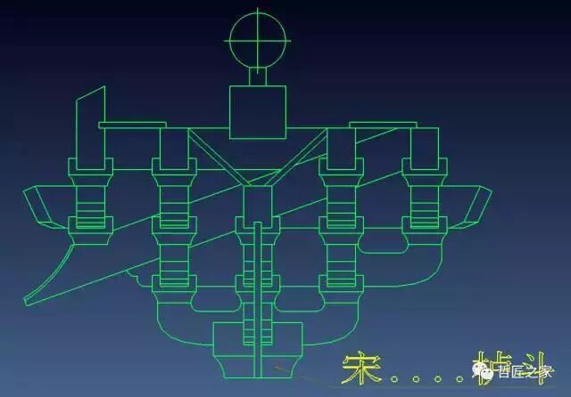

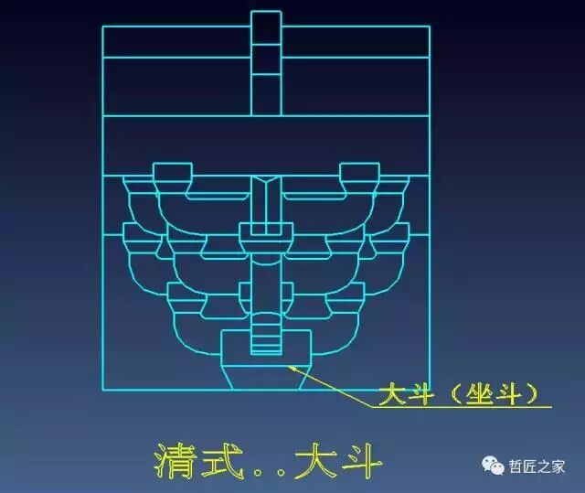

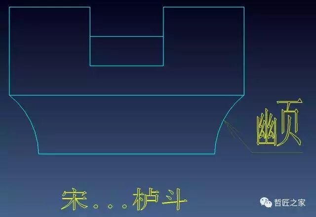

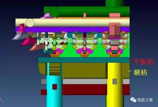

宋式和明清对比——斗
宋:造斗之制有四….一曰栌斗,二曰交互斗,三曰齐心斗,四曰散斗。
清:斗分为….1大斗(坐斗);2十八斗;3槽升子;4三才升。
其中宋式栌斗和清式大斗位置是在斗栱的最底端。
大斗的作用为:放置在平板枋上(宋称:普柏枋),上面承托整组斗栱并将上屋架和屋面的重量传递到下架。
宋
清

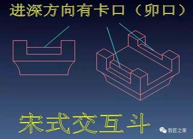

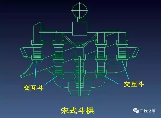

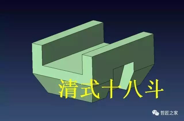

宋式与明清对比——宋式交互斗与清式十八斗
宋式交互斗与清式十八斗(因为长度为1.8斗口而得名.)同样放置在进深方向的构件上。
作用为:将上层进深方向和面阔方向的构件固定在下层进深方向构件两端之上。
而宋式交互斗的进深方向上有卡口,清式十八斗上无卡口。
宋
清
清式斗栱中的十八斗

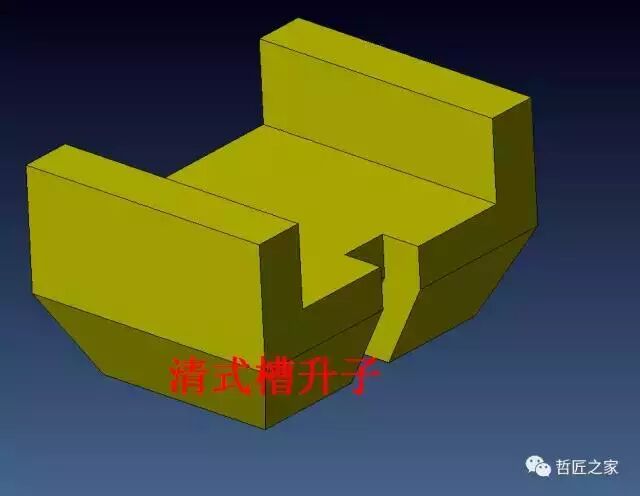

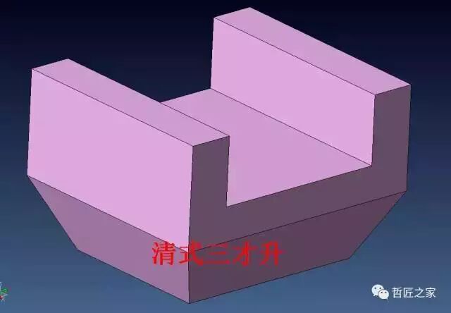

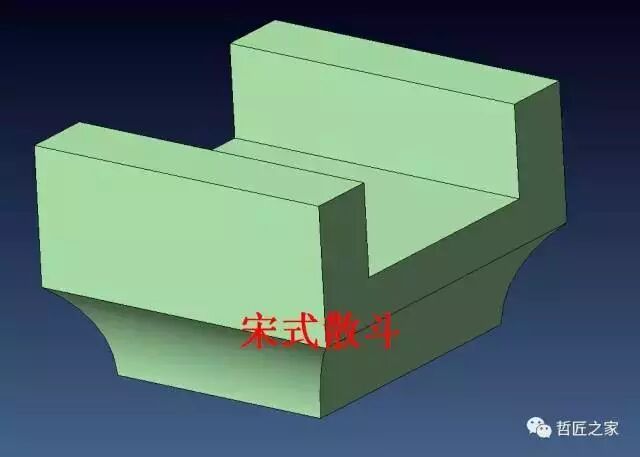

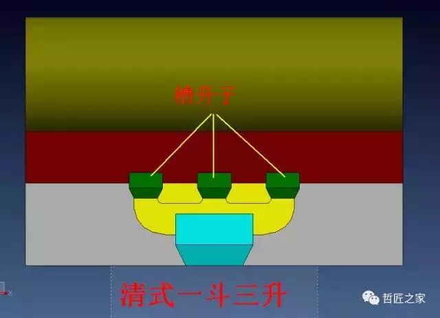

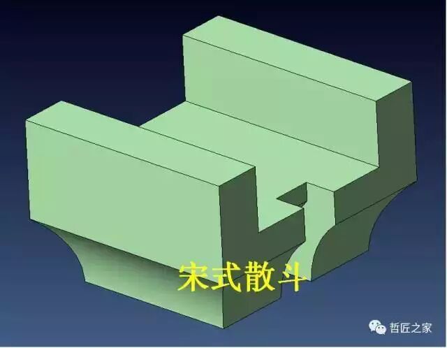

宋式和明清对比——宋式散斗与清式中槽升子、三才升
宋式散斗与清式中槽升子、三才升作用相同。
宋式中散斗是在斗栱中除栌斗和进深方向的斗之外统一称为散斗。
清式中槽升子是位于面阔方向的轴线上厚为三才升加上栱垫板的厚度(0.24或0.25斗口)。
而清式中三才升是除了进深方向和面阔方向的轴线以外统一称为三才升。
作用为:都将上一层构件固定在下层构件之上。
宋
宋式散斗
宋式面阔方向轴线上散斗(中间需要刻垫栱板口子):
宋式其它位置散斗
清
清式槽升子和三才升:
清式槽升子(位于斗栱横向轴线上):
清式三才升
宋式中的齐心斗一般是放置在斗栱的中心轴线之上。
而在清式斗栱中此位置一般是没有木构件或者是此种位置上用槽升子。
