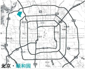

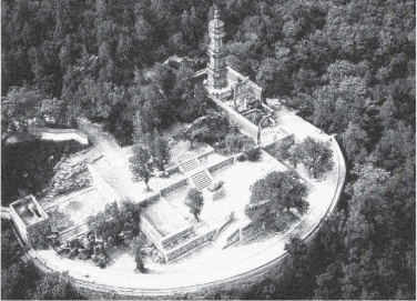

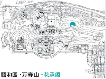

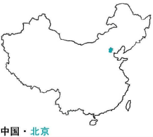

花承阁遗址位于颐和园(前身清漪园)万寿山后山东部半山腰(图1)。其始建于乾隆十六年(1751),乾隆十九年(1754)告竣,是乾隆皇帝为母祝寿在清漪园内营建的一组集殿、堂、轩、廊、塔等建筑要素以及山石、植物于一体的山地佛寺园林建筑群。咸丰十年(1860)英法联军焚掠西郊园林,花承阁被毁,光绪朝重修清漪园,受经济与时局所限,未能重修,残存木构也被拆做他用。1980年,颐和园管理处对遗址进行了整修,现仅存建筑残基与多宝塔(图2)。
图 1 区位分析图
图 2 遗址现状鸟瞰图

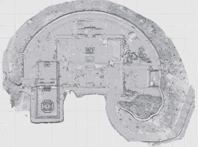

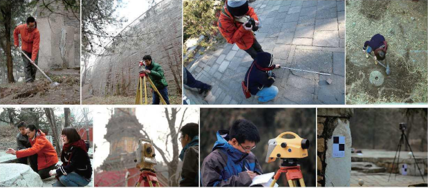

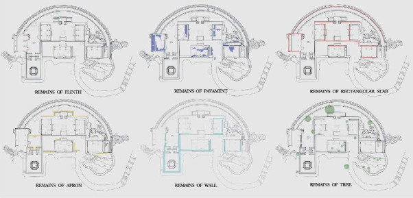

经过多次修整加固的花承阁遗址,较为完整的保存至今,但也存在部分地面散水被山体流失的水土覆盖,以及整修加固材料混淆了遗存构件的年代等问题,因此课题组首先有选择地清理遗址覆盖物;然后采用全站仪与三维激光扫描仪相结合的方式对遗址进行全面扫描,采集遗址空间信息;最后通过现场观察、材料比对以及对修整加固工程当事人的访谈(图3、4),从遗存柱础、遗存铺装、遗存阶条石、遗存墙体、遗存散水及遗存树木(图5)方面进行了详细调查分析,来辨别乾隆朝花承阁建筑整体格局及单体建筑信息。
图 3 遗址清理 、 扫描、 调查、 工作照片
图 4 花承阁建筑群三维点云平面图
图 5 遗址分项调查平面分析圏
2.1整体空间格局
从现状遗存可清晰的看出该建筑群的整体空间格局,半月形砖砌高台依倚山而筑。高台轴线上有一组坐南朝北的三合院,正殿莲座盘云面阔三间,残存台明、柱顶石及部分后檐墙;东西两侧为面阔三间的配殿,残存台明及部分后檐墙;庭院中部有一太湖石置于须弥座之上,再北有二柱牌楼夹杆石遗存,残破不全。半月形高台沿外缘有弧廊,残存台明及少数柱顶石。弧廊东端与一城台相连,城台西接六兼斋,面阔三间,残存柱顶石及少许山墙,其北有假山与弧廊视线相隔,南侧与爬山墙围成一封闭院落,环境优雅,乾隆皇帝有诗云:湖山雅号赏心主,风月堪称乐事宾。若问六兼斋好处,率逢美景与良辰。皇帝自诩此处兼具“良辰、美景、赏心、乐事"四美和“贤主、嘉宾”二难,故为此建筑取名“六兼裔"。弧廊西端与面阔三间花承阁相连,花承阁因地形东西错层,残存台明、柱顶石及一层两侧山墙。花承阁东南侧为多宝塔,保存相对完整,五色琉璃,八面七层,高五丈余,飞檐宝铎,层层周缀,榱窠户牖,不施寸木,黄金为顶,玉石为台,千佛瑞相,一一具足,坐莲花座,现宝塔中,轮相庄严3)。塔北有琉璃二柱牌楼门,为1980年代修复。再北立御制《多宝塔颂》石碑。
此外,院落的围墙走向,地面铺装以及植物配置等也可从现状遗存中获取相应信息,为复原硏究提供可靠依据。

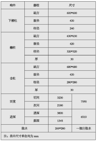

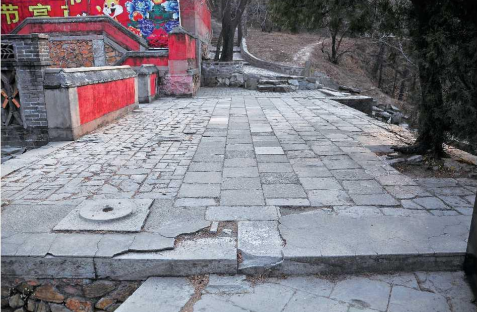

通过各建筑单体阶条石、柱顶石、墙体或墙基、散水的遗存可获取建筑平面形式,开间、进深、墙厚、山出等平面尺寸,台明、墙体下碱高等竖向尺寸,地面铺装、散水的样式与尺寸,以及墙体砌法与砖的型号等信息。下面以花承阁单体遗址为例说明(图6、7,表1)。
图 6 花承阁遗址现状
图 7 花承阁遗址现状分析图
( 遗存柱础编号示意图及对应现状照片 )
表 1 花承阁单体遗址尺寸信息统计表

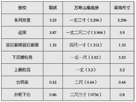

将遗址勘察获取尺寸信息与《万寿山准底册》记载的列表对比,可确定单体进深、面阔柱高等大尺寸(表2)。从该表也可以看出,现状遗址调研数据基本和万寿山准底册基本相符,除台明高由于现存台明部分被掩埋不变测置外,其它数据都相差不大,说明万寿山准底册的所载数据是可信的,而当前的遗址经历了自然与人为扰动,较光绪朝有所变化。因此花承阁凡万寿山准底册中已有的尺寸,以万寿山准底册记载为准,其它数据以遗址尚能获取的勘察尺寸为准。还有一些细节如梁、枋、檩等构件尺寸则只能依靠营造算例尺度权衡或参照同期体量相近的实例。
表 2 花承阁关键尺寸信息汇总表

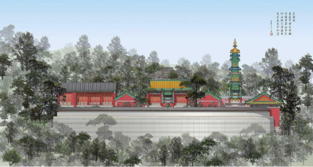

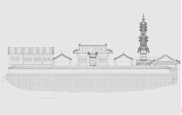

6.复原成果
综合上述研究分析,花承阁建筑群的形象了然于眼前(图9-12)。花承阁建筑群建置在一个依山而筑的半圆形砖砌高台上,高台沿外缘有弧廊,廊内向开敞,外向封闭。
图 9 花承阁复原总平面图
图 1 0 花承阁复原正立面图
图 1 1 花承阁复原鸟瞰图
( 图片来源:天津大学建筑历史与理论研究所费之腾绘 )
图 1 2 花承阁复原正立面效果图
组群中轴线上,为坐北朝南的三合院型的佛寺“莲座盘云”,院落依地势分作两层台地,高层台地上是其正殿即莲座盘云殿,为带脊歇山式建筑,低层台地东西两侧各有一座配殿,为带脊硬山,院落中部有一太湖石置于须弥座上。太湖石之北为二柱牌楼,再北下八字登道至弧廊所在半圆台。
弧廊西端通花承阁,其面阔三间,东侧显一层,西侧显两层,卷棚歇山顶。东端接一穿堂式平台,平台西侧紧邻六兼斋,其面阔三间,卷棚硬山顶,平台有楼梯至二层,二层与六兼斋二层空间相连通。
莲座盘云与花承阁之间为保存至今的多宝塔院落。
