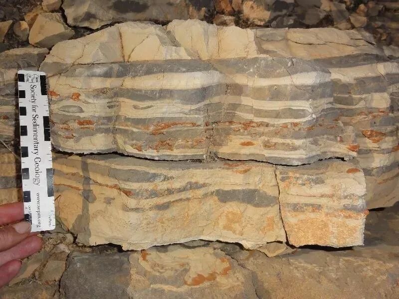

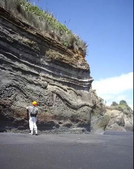

软沉积变形
浅色砂泥岩,暗色灰岩。

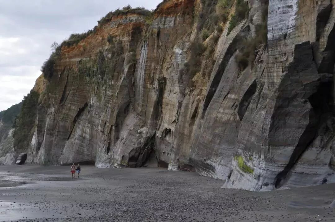

单斜岩层
向同一方向倾斜的岩层
4

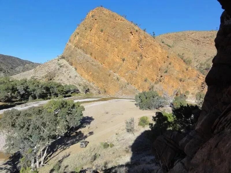

单面山
山体岩层沿岩层走向延伸
两坡不对称
一坡陡而短,一坡缓而长
属于褶皱的一种

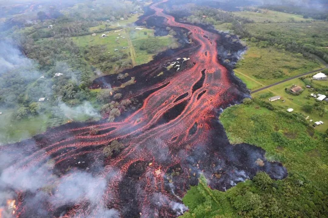

熔岩
熔岩流流过现在的植被层

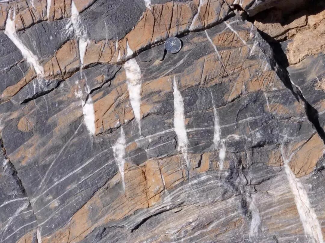

矿脉充填张裂缝
图示为大块的石灰岩
因构造作用产生形似透镜状的张裂缝
又被方解石脉充填

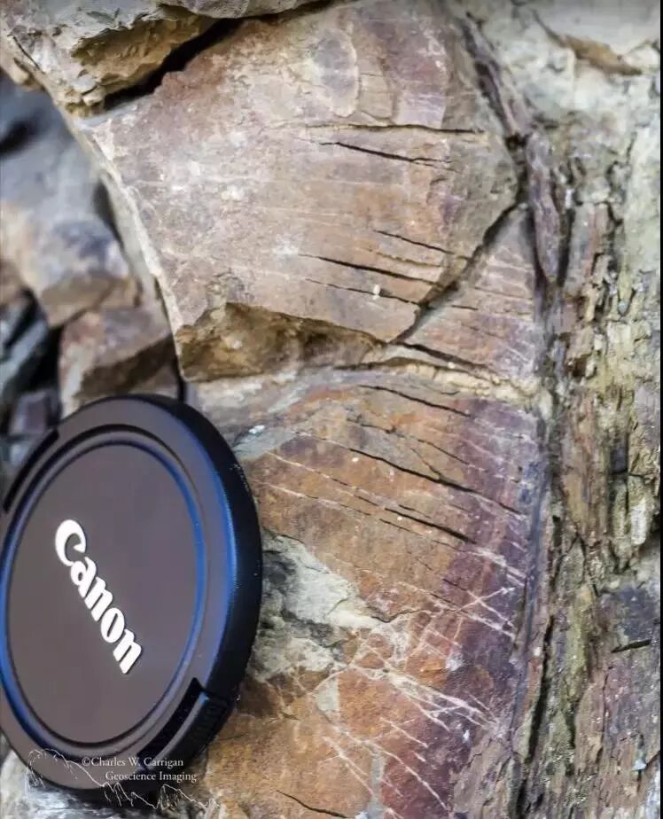

擦痕和阶步
擦痕:断层面上留下沟槽状平行刻痕
沿断层运动方向常会生长
纤维状矿物晶体
破裂成垂直断口而形成小陡坎,称为阶步

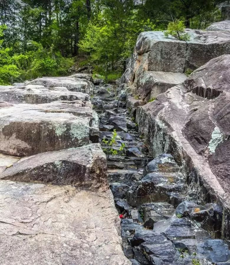

大型侵入岩脉
深色的镁铁质辉绿岩侵入到浅色花岗岩
经测算,二者时间相差1.2亿年

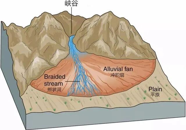

冲积扇
岩性为砾岩
冲积扇是山地河流在出口处形成堆积地貌
从顶端到边缘,坡度逐渐变小
堆积物逐渐变细
砾岩也常见于冲积扇的上游

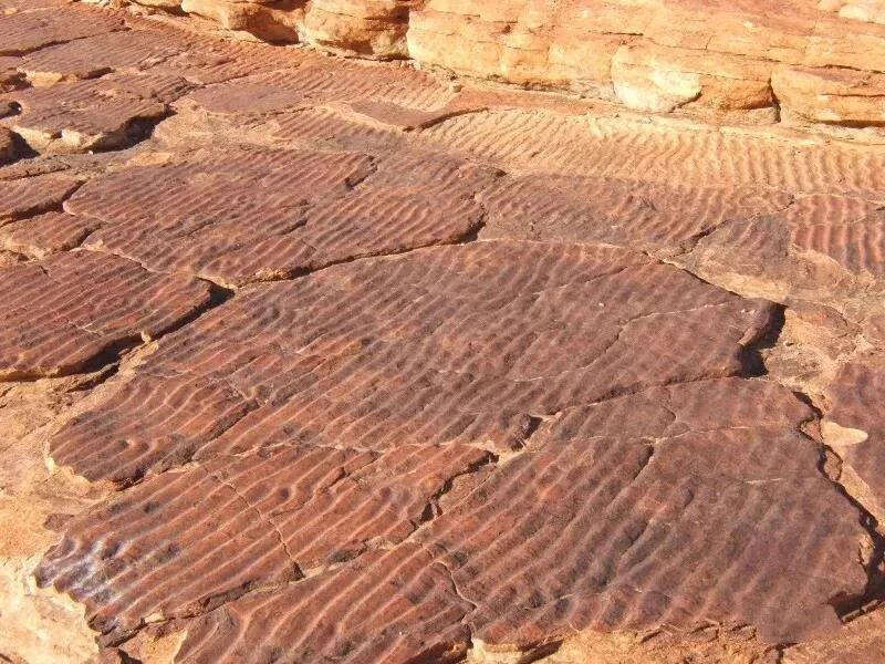

地史时期的波纹
固结成岩
因构造运动和侵蚀作用
出露地表

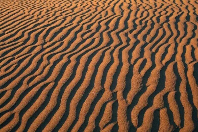

13

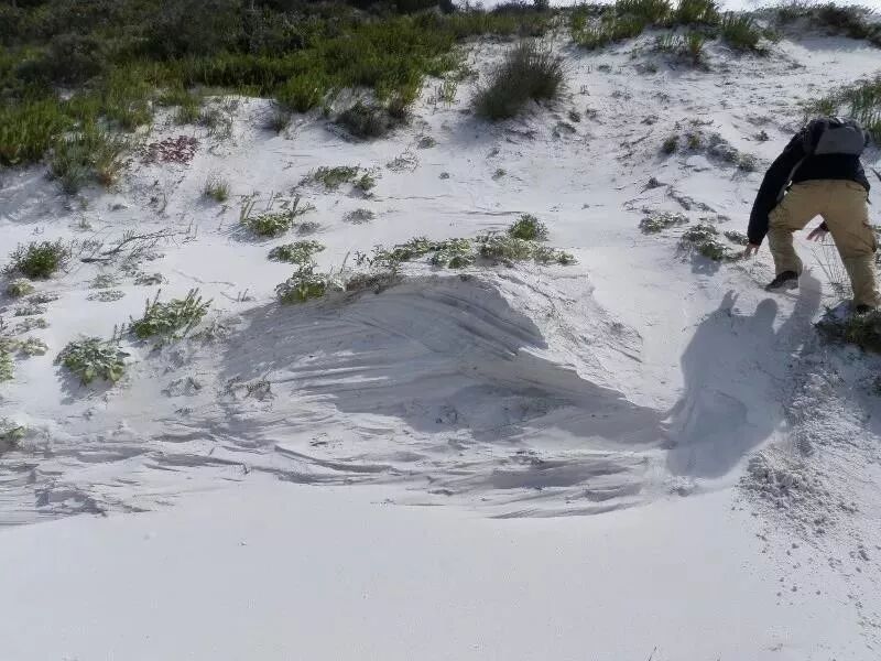

现代风成沙纹
未固结成岩
形态变化性高

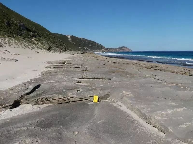

爬升波纹交错层理
发育于海岸带
波浪波痕周期性的迁移
同时向上叠覆生长形成

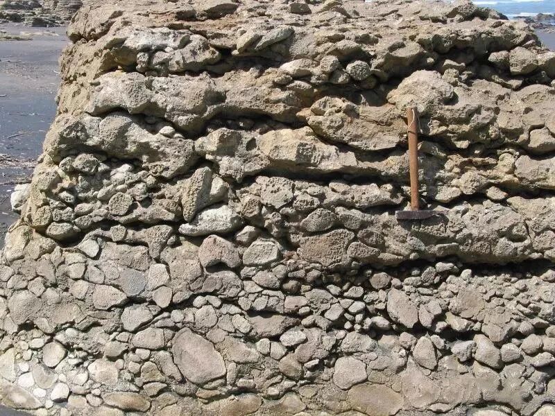

砾岩
只有在流速很强的环境下才能搬运大的颗粒
而且不会搬运太远就沉积下来
常见的沉积环境有
河流、三角洲、冲积扇等

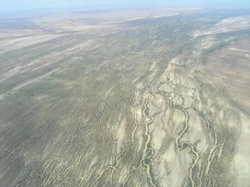

复杂的河流地貌
密集分布平地上的河流
坡度平缓,沉积环境稳定

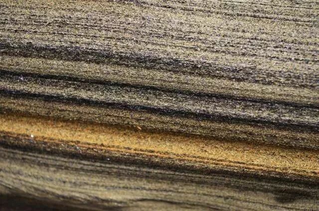

水平层理
细粒沉积物在静水环境中垂向加积而成
不透明矿物,云母片,碳质碎片顺层排列
形成于稳定的水动力条件下
如渗水,泻湖,牛轭湖等
岩性为泥质岩,粉砂岩等

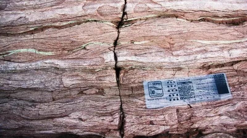

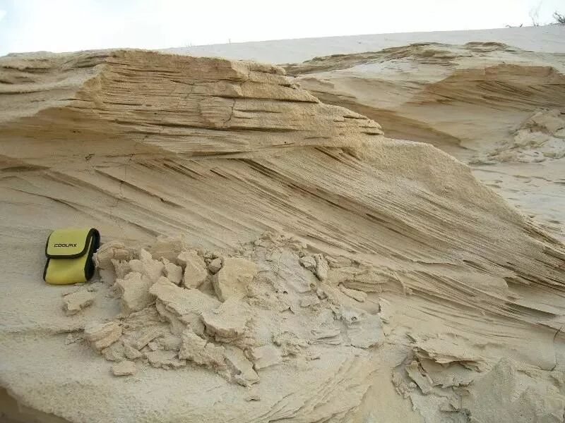

斜层理
纹层与层系界面斜交
砂波向同一方向运动时形成
层面倾斜方向指示水流下游
常见于河流沉积和其他流动水的沉积物中

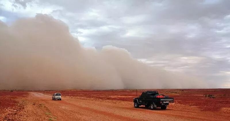

25
搬运作用
风作为一种重要的地质营力
在沉积作用中
主要起搬运作用
图示为现实常见的风力搬运砂砾、粉尘的场景

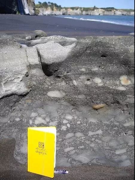

中新世早期的石灰岩砾
中新世早期形成的石灰岩
破碎磨圆成大颗粒
在岸边堆积
未被胶结物胶结成岩
