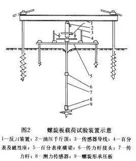

2、螺旋板荷载试验
适用于软土、一般粘性土、粉土及砂类土。

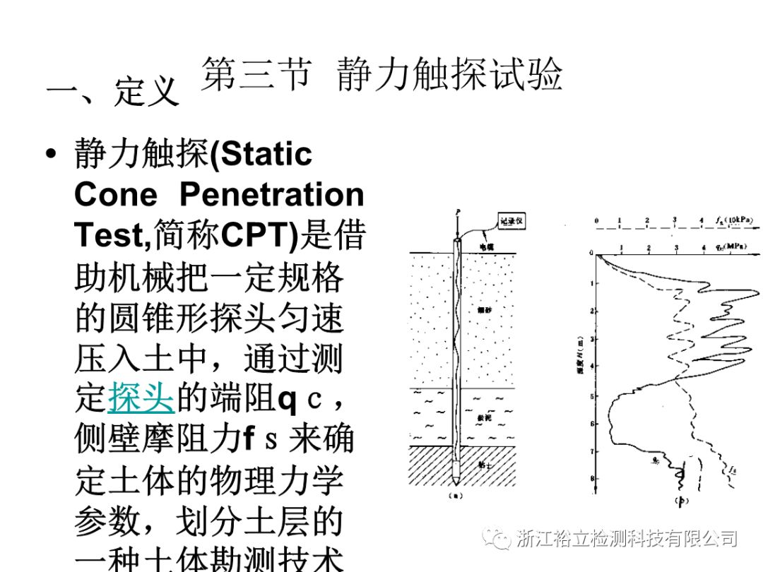

5、静力触探
适用于软土、粘性土、粉土、砂类土及含少量碎石的土层。
