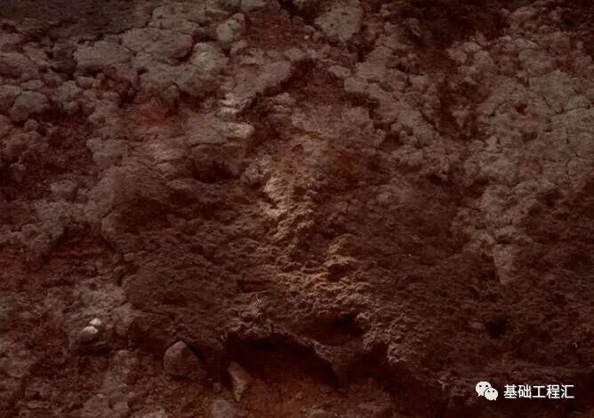

1、沉积土类
(1)一般粘性土。
土体一般很湿—饱和,软—可塑,部分流塑或硬塑。软—流塑者允许承载力一般小于100千帕,可塑或硬塑性土允许承载力一般120千帕。
(2)老粘性土。
土体以硬塑状为主,中—低压缩性,含水层以上的老粘性土,允许承载力一般200千帕。但不同成因和不同时代的老粘性土彼此间的工程性能有的差别甚大。
(3)砂性土。
土体具有透水性强、压密快和内摩擦角较大的特点。其力学强度影响因素较多,一般沉积时间早、埋深大的,强度高,反之则低。密实度以松散—中密者多,一般由浅至深从松散过渡为密实。当其处于地下水位之下和埋深小于15米时,可能因强震或机械震动而引起砂土液化。
(4)碎石土。
碎石土主要分布于河流中、上游及支流谷地,沿海一带也有零星分布。多埋藏于其它土组之下,且常为底砾层。土体具孔隙大、透水性强、抗剪强度大的特点,呈稍密—密实状(裸露者以松散居多),力学强度高,一般可作良好的天然地基。
(5)特殊性土。
特殊性土,主要为淤泥质土和泥炭土。淤泥质土天然含水量高,并大于液限,孔隙比大于1,亲水性强,透水性强,呈软塑—流塑状,高压缩性,允许承载力小于90千帕。原状土抗剪强度平均值为8.4—64千帕。泥炭土多呈牛粪状,松软而质轻,饱和或过饱和,具大孔隙率、软—流塑、高压缩、易触变、力学强度低和工程性能差等特点。轻型触探击数为1—17击,允许承载力小于100千帕。
此外,尚有硅藻土,其性质为松散质轻,高压缩性。干时吸水性强,易崩解,强度很低。
2、坡残积土类
(1)侵入岩坡残积土。
土体为粘土、亚砂土等,普遍含较多的石英砂砾。天然状态下呈可塑一硬塑状,中等压缩性,压缩系数平均值0.3—0.46每兆帕,标贯击数平均8.0—21.5击。力学强度较高,且随深度的增加而增大,允许承载力大多达160千帕。
(2)喷出岩坡残积土。
土体为粘土、亚粘土、亚砂土等,呈可塑—硬塑状。据梅县两个流纹斑岩残积土试验成果,液性指数小于零,压缩系数平均值为0.01每兆帕,压缩模量16.2兆帕;雷琼地区基性火山岩残积土孔隙比一般为0.966—2.548,压缩系数平均值为0.029—0.289每兆帕,地基允许承载力普遍达200千帕。
(3)碎屑岩坡残积土。
主要为粘土、亚粘土,可塑—硬塑状,压缩系数平均值0.196—0.36每兆帕,标贯平均击数13.7—60击,力学强度较高。
(4)碳酸盐岩坡残积土。
主要为粘土、砾质粘土、含砾亚粘土、亚砂土,统称为红粘土。土体突出的工程地质特征是具有一定的胀缩性,失水时体积剧烈收缩,失水愈严重,收缩量就愈大,但吸水膨胀性较弱,胀压力很低。天然状态下含水率、孔隙比、可塑性指标等较高,多呈坚硬—硬塑状。以中等压缩性为主,压缩系数平均值为0.008—0.048每兆帕。
(5)变质岩坡残积土。
主要为粘土、粘土夹碎石、亚砂土等,强度一般较高,允许承载力多达250千帕。
根据岩石建造类型、结构面特征及其组成岩石的岩性和强度等特征,岩体分为岩浆岩、变质岩、碎屑岩、碳酸盐岩和特殊岩石等5个工程地质岩类。每个岩类再划分为若干岩组,共计18个岩组。根据土体的成因类型、物质组成及工程特征,土体划分为两类11个组。
