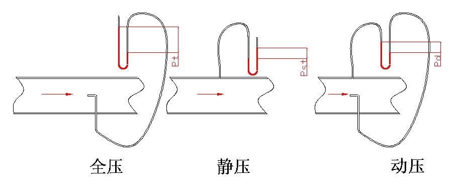

风机的全压Pt:
气流在某一点或某一截面上的总压等于该点截面上的静压与动压之和。而风机的全压,则定义为风机出口截面上的全压与进口截面上的全压之差,即:
Pt=(Pst2 +ρ2 V2 ?/ 2)-(Pst1 +ρ1 V1?/2)
Pst2 为风机出口静压、ρ2为风机出口密度、V2为风机出口速度。
Pst1 为风机进口静压、ρ1为风机进口密度、V1为风机进口速度。
风机的动压Pd:
气体的动能所表征的压力称为动压。即:Pd=ρV?/2。
风机的静压Pst:
气体的压力能所表征的压力称为静压,静压定义为全压与动压之差,即:Pst= Pt–Pd。
空调器设计中经常用到机组的全压、静压、风机全静压、机内阻力、机外余压等概念。
如图所表示管道内全压、静压和动压:

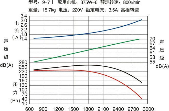

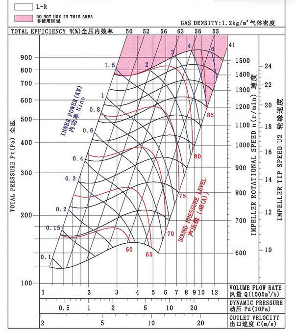

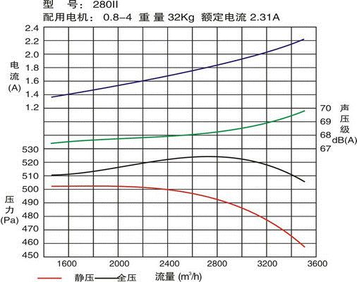

风机性能曲线:
图中黑线是流量与全压曲线,蓝线是流量、全压下风机的内功率曲线,红线是流量、全压下风机的噪音曲线,绿线是流量、全压下风机的效率曲线。上述曲线是风机在不同转速下的性能曲线,基本含盖这两种型号风机的使用范围。
上述性能曲线是采用皮带传动风机的典型曲线,而电机直驱风机因其电机转速相对固定或电机转速随风机负荷改变而改变故风机性能曲线常常用实际测试数据绘成。
SYZ系列风机的曲线图:

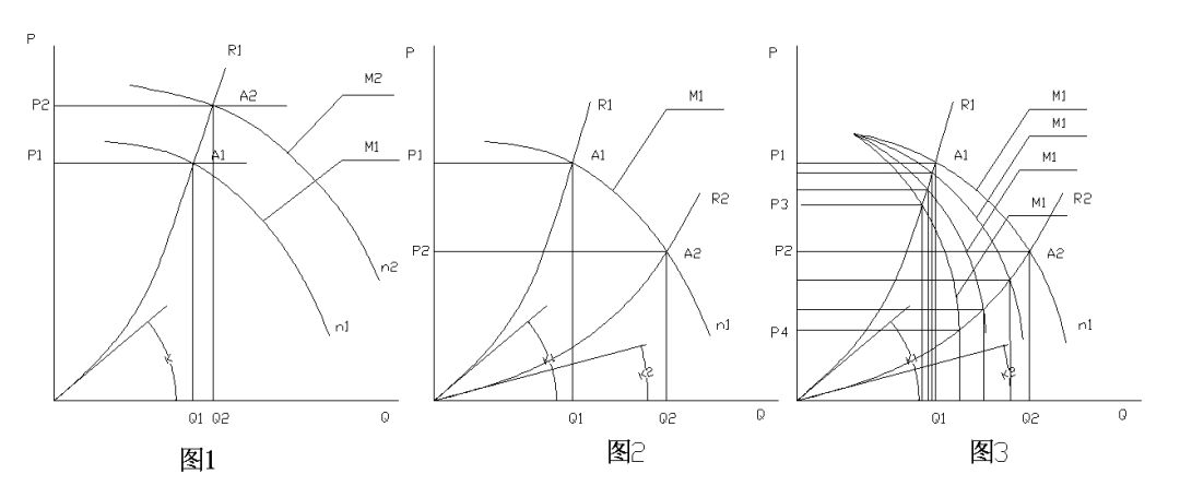

风机的工作特性及调节:
我们知道风机功能是克服管网阻力将具有一定压力的气体送到指定的地方。因此风机是和管网一起工作。
下图是典型的风机和管网图。
管网曲线是一条抛物线,其方程式为:P=KQ2
上述公式在如何调整风机转速或调整管网阻力以达到空调机性能时经常用到。
例,如图1:M1是某风机在管网阻力曲线为R1的情况下的转速为n1的工作曲线,其工作点为A1,M2是该风机在相同管网阻力曲线为R1的情况下转速为n2的工作曲线,其工作点为A2。从图中我们可以看到在管网阻力不变的情况下可以通过提高风机的转速来提高空调机的流量和压力。
如图2:M1是某风机在管网阻力曲线为R1和R2情况下,转速为n1的工作曲线,当管网阻力为R1时其工作点为A1,当管网阻力为R2时其工作点为A2。从图中可以看到如果用出口调节阀来变化管网阻力则可以调节空调机的工作参数。

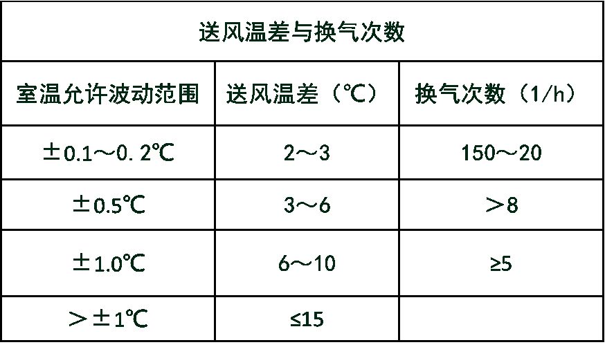

按夏季送风量计算风量:
G′=(L*W*H)*n   m3/h
式中:
 L,W,H —为空调房间长,宽,高,m。
 n —为房间换气次数,按下表取。一般,取 n=5~10 1/h。

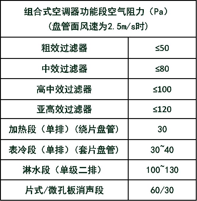

组合式空调器中,含有混合段、过滤段、盘管段和风机段等不同功能段,每个功能段都有各自的阻力损失。
机内静压=各功能段(风机段除外)阻力之和。
无壳风机在风机箱内运行时,会产生系统效应,引起风机性能的降低,计算机内静压时,必须加上这一压力损失。

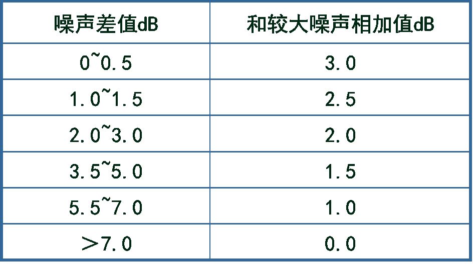

噪声换算公式:
两声压级迭加的附加值

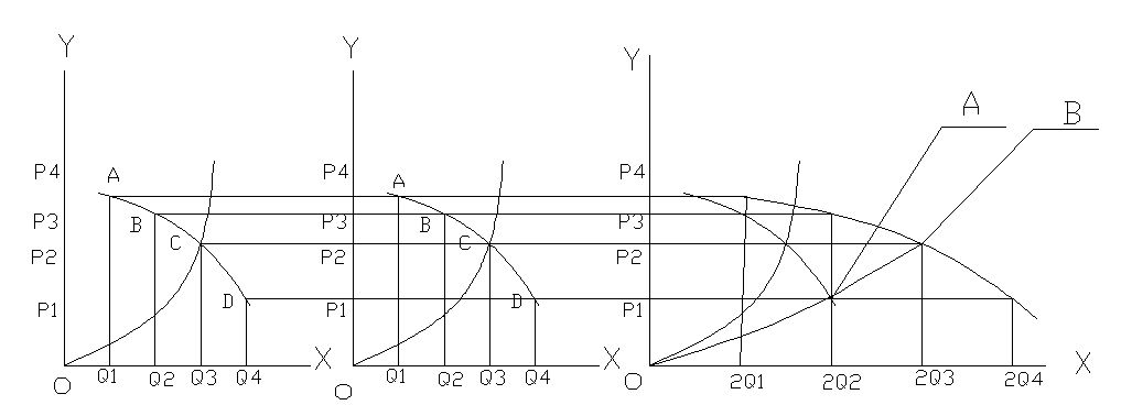

风机的并联运行:
在空调机设计中常常会因空调箱结构限制而采用并联双风机,其结构有两台电机带动两台风机或单台电机带动两台风机。
双风机选型时应注意风机工况点应设置在高效点附近,静压曲线峰值的右边,严禁在接近小风量区的喘振点工作。
在同一系统或空调器中,并联风机应同时启动,运转和仃止。如单个风机运行,电机会超负荷而烧毁的可能。
目前并联双风机尚无统一的测试标准,并联双风机的性能往往是通过单风机的性能计算出来的。其计算公式如下:
全压、静压、动压:Pt双=Pt单,Pst双=Pt单,Pd双=Pd单。
流量:Q双=Q单×2
内功率:N双=N单×2.15
转速:n双=n单×1.05
噪音:LwiA双=LwiA单+3dB
对经常需要在大风量工况运行,偶尔由于负荷降低停用一台风机时,应选用两台相同的通风机并联运行。单台风机按0.7*总风量配电机功率。
对经常需要在小风量工况运行,偶尔由于负荷增加需临时增开一台风机时,应选用两台不同的通风机并联运行。单台大风机按0.8*总风量配电机功率,该工况点应是大风机的高效点。
并联双风机理论曲线:

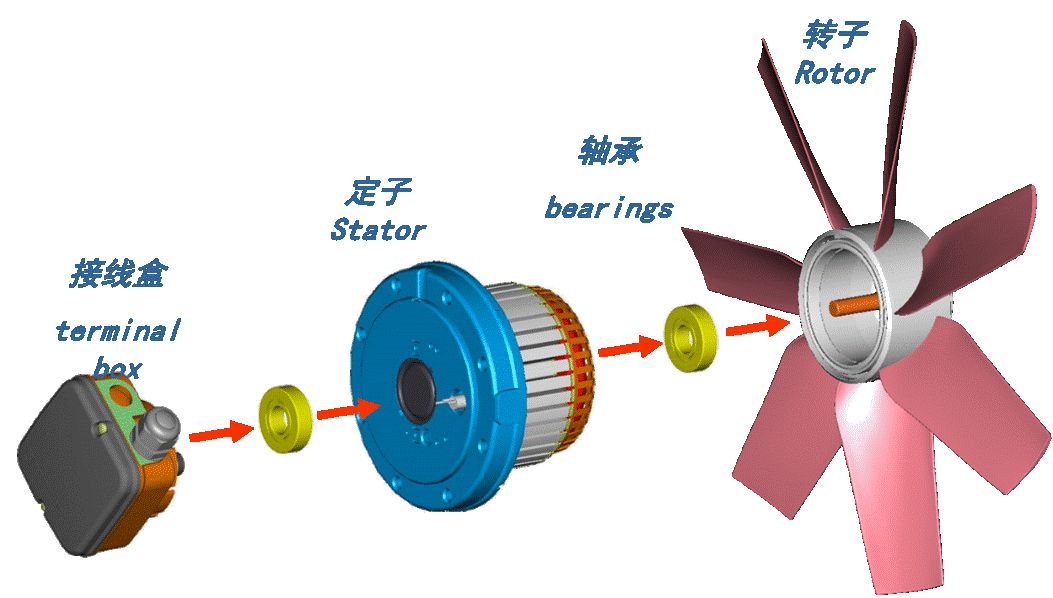

外转子电机风机的结构图:

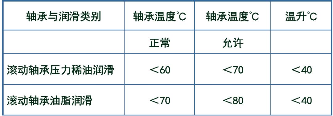

轴承寿命与温升:
轴承寿命:一般轴承工作寿命:2~3万小时;
轴承最高温度:滚动轴承:≤80℃,温升≤40℃。
轴承温度规定:

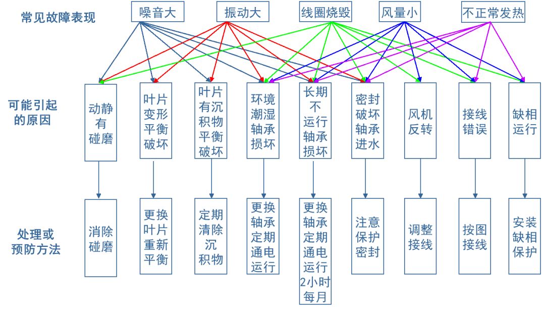

故障与处理:
1、二次电机,风机设备电路图纸(全套)
2、风机类设备安装施工方案
