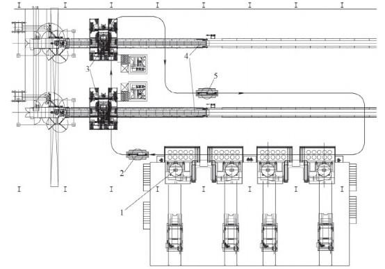

环轨吊铁液转运系统如图1所示。图片
图1 环轨吊铁液转运系统示意
1.感应电炉 2.带液浇包 3.浇注机 4.造型线 5.返回空包

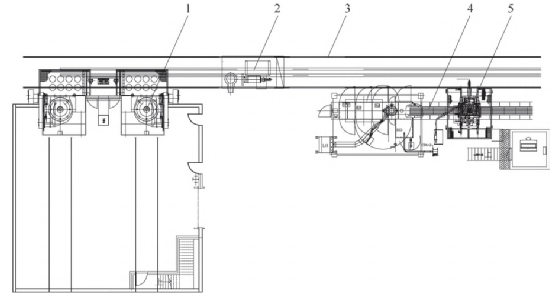

2.3地面轨道自动转运车
随着智能化、数字化时代的到来,以及人力成本的不断上升,铸造车间也需要更加智能和自动化。因此,全自动的地面轨道铁液输送系统应用而生,并且很快就受到了许多铸造厂的青睐。顾名思义,这种方式需要在地面上铺设轨道,自动化小车在轨道上行走,运送浇包。
(1)地面轨道自动转运车方式的优点
1)自动化程度高,可以实现转移系统的真正的无人化、智能化。
2)运行速度较快,可以满足高速运行的造型线和浇注机的铁液需求。
3)轨道可设置为与地面齐平,不影响整体的物流通道和人员行走。
4)整套系统位于地面上,安全性比较好。
5)可将转运过程与孕育处理、球化处理、扒渣等工序结合起来,提高生产效率。
(2)地面轨道自动转运车方式的缺点
1)需要土建专业设计与施工配合,并且精确性要求较高。
2)设备运行中的可靠性和精度要求比较高,容错率比较低。
3)设备成本较高,初始投入比较大。地面轨道铁液转运车如图2所示。
图2 地面轨道铁液转运车示意
1.感应电炉 2.自动转运车 3.地面轨道 4.造型线 5.浇注机

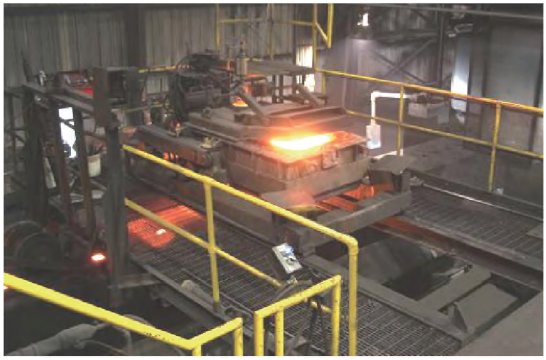

3.1底注式浇注
机底注式浇注机原理和结构相对而言比较简单,浇注机的主机位于造型线正上方,浇注机包体底部设置出铁液口,正对造型线砂箱上的浇口,利用塞杆机构与出铁液口配合,控制铁液浇注的起停。
过去的底注式浇注机采用人工操作,手动控制塞杆进行浇注。这种方式受人为因素影响比较大,浇注不均匀,控制不精确,容易过浇或欠浇,严重影响生产效率和产品质量。随着数控技术的大量应用,在采用自动化控制系统后,底注式浇注机的工作效率和精确性大幅提高,完全可以匹配高速运行的造型线,极大地提高了单台造型线的产能。因此,近几年来,底注式浇注机的应用日趋广泛。
底注式浇注机的特点:
1)塞杆机构动作简单,生产速度快。
2)出铁液口位置固定,浇注比较精确。
3)由于其结构特性,可以在底部保持浇注的同时,从顶部向其包体内加注铁液,无需停机,不影响生产。
4)塞杆属于消耗品,需定期更换且比较频繁。
5)因为生产节奏快,其对于铁液的生产、转运的要求比较高。
底注式浇注机如图3、图4所示。

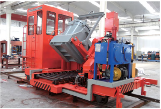

3.2倾转式浇注机
倾转式浇注机是利用机械设备将浇包固定,然后以旋转轴为中心进行倾转,将浇包中的铁液直接倒入砂箱型腔进行浇注。这种浇注方式因为机构和原理比较简单,操作和观察浇注效果比较方便,过去采用人工操作进行倾转浇注。但是这种方式受人为影响较大,浇注速度较慢,浇注质量不能得到保证,并且操作人员的连续工作强度较大,工作环境较差。随着伺服电动机技术的提升,采用伺服电动机驱动、自动化程序控制的倾转系统逐渐成熟,并在国内铸造厂得到了广泛应用。
倾转式浇注机配备的浇包有筒形浇包和扇形浇包两种。筒形浇包的出铁液量随着倾转角度的变化而大小不同,铁液的出铁轨距和落点位置也不固定,因此这类浇包多采用人工操作,手动控制浇包的倾转,才能减小误差,完成浇注。而扇形浇包因其包体形状的特性,使得其出铁液速度与倾转角度呈线性关系,在倾转时可以实现匀速、定点出铁液。有利于自动控制系统的程序设定,实现倾转机构的自动化。
倾转式浇注机的特点:
1)机械结构比较简单,操作和控制方便。
2)铁液在浇包内,除渣方便,残余铁液回收也很方便。
3)常用于单件较重的大件浇注。
4)采用自动化控制后,浇注速度有所提升,应用范围更加广泛。
5)当铁液浇注完之后,浇注机需要停下来进行换包操作,因此在浇注过程中会有停顿,不适用于连续运行的高速造型线。
倾转式浇注机如图5所示。

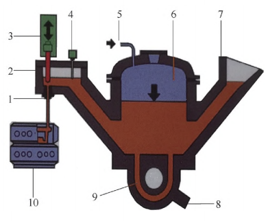

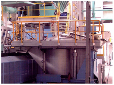

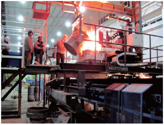

3.3气压保温浇注
炉气压保温浇注炉不但包含浇注机,还包含有保温系统,通常采用中频电源为浇注炉主体的感应器供电,来对炉内铁液进行保温、升温。保温浇注炉分为有芯浇注炉和无芯浇注炉,其中无芯浇注炉应用较少,这里不做介绍,仅以有芯保温炉为主进行说明。
有芯浇注炉的主体外形与茶壶相似,在包体两侧分别设有进铁液槽与出铁液槽,包体顶部密封并设有进气管道和阀门。通过向包内液面上方的空间注入压缩空气或惰性气体,将包体熔池内的铁液压入出铁液槽,在出铁液槽前端底部设有浇注口,通过塞杆机构的升降控制浇注口的开闭,来实现铁液的浇注。
保温浇注炉因为能够保持铁液温度恒定,可以精确地控制浇注温度,非常有利于铸件质量的提高,常用于对铁液温度要求严格的铸件产品。另外,因其炉体容量较大,铁液可长时间留存,而比较适用于产品单一的铸件。
气压保温浇注炉的特点:
1)采用气压控制,多数氧化渣都浮在铁液表面,而铁液从底部进入出铁液槽,铁液比较纯净,浇注质量较好。
2)带有保温、升温功能,可以保持铁液温度恒定,提升铸件质量。
3)容量较大,可以作为熔炼炉与造型线之间的缓存。
4)铁液能够长时间留存,适用于长期运行、生产品种单一的铸件。
5)必须保证连续不间断供电,炉膛内始终留有铁液,不能随意倒空,因此更换不同品质的铁液比较困难。
6)由于其特殊的进铁液槽和顶部结构,除渣不便,工作量较大。
7)铁液在浇注炉内长时间留存,不适合用于球墨铸铁件的生产。
气压保温浇注炉如图6、图7所示。
图6 气压保温浇注炉
1.浇注嘴 2.浇注槽 3.塞棒 4.浮子 5.气体或惰性气体进气阀
6.加压空间 7.加料口 8.水冷式感应器 9.熔沟 10.模箱
图7 气压保温浇注炉现场
