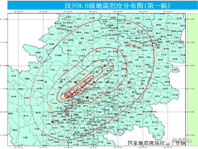

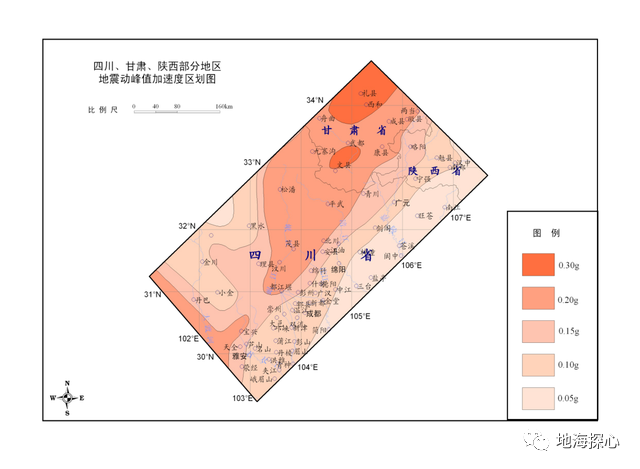

区域地质图(1:100万) 地形图(1:5万,1:2.5万) 规划安置点新测图(1:1000) 遥感图像(GoogleEarth, 航飞图像) 县市地质灾害危险性区划报告 震后地质灾害排查报告 气象资料 地震资料(新的地震烈度与动参数)

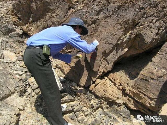

5.2 现场踏勘
(1) 确定具体勘查对象的位置

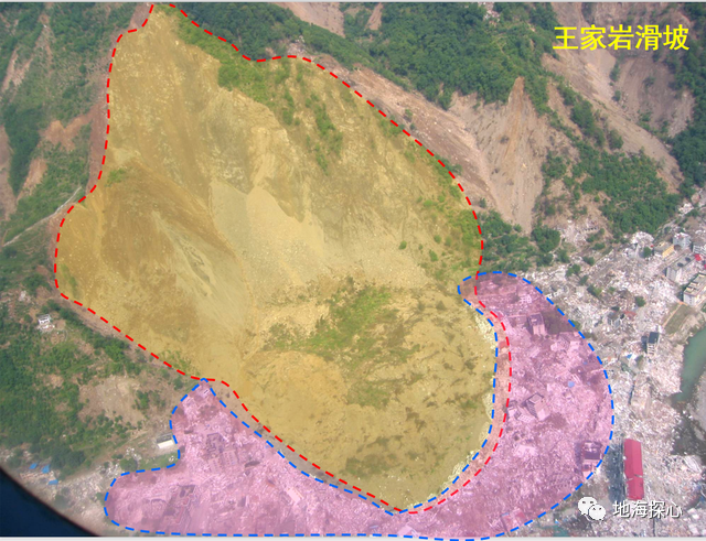

(2) 现场判断灾害体性质、规模(范围)、稳定性状况、发展演化趋势
(3) 现场确定通过勘查应查明的关键问题
(4) 现场圈定测绘范围、确定测绘工作方案
(5) 现场初步确定勘查工作布置方案
(6) 现场初步确定可能采取的治理工程措施与具体布置位置

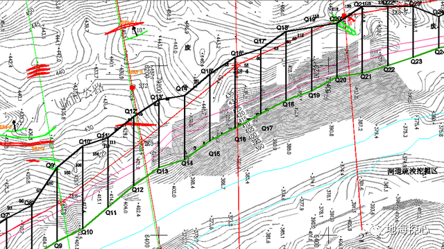

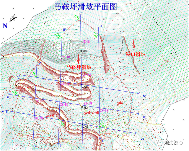

5.3 工程地质测绘
(1) 测绘精度要求
滑坡、不稳定斜坡(危岩)平面测量和测绘比例尺一般控制在1:500~1:1000;剖面测量比例尺一般控制在1:200~1:500。
泥石流测绘不同区域可采用不同比例尺,重点区域测量和测绘比例尺不小于1:1000;其它区域(汇水区)比例尺可适当缩小。
坑槽探、硐探展示图比例尺一般控制在1:50~1:100。
(2) 测绘范围要求
滑坡、不稳定斜坡测量范围应超过圈定灾害体一定范围(30~50m):后缘、两侧影响范 前缘威胁范围
测绘坐标系统尽可能采取通用坐标系,自定义坐标系需要建立不少于3个的基准点,便于今后施工阶段放线。

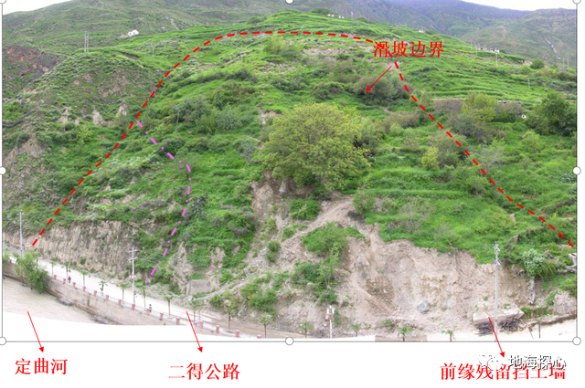

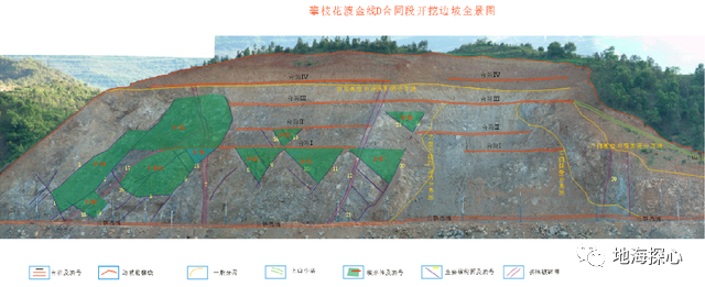

① 反映滑坡宏观变形破坏迹象的微地貌特征必须测绘:滑坡后壁、两侧边界、地面和建构筑物裂缝、前缘隆起、能表示地面运动的典型标志;
滑坡裂缝测绘应“写实”,而不能“写意”
② 不稳定斜坡(危岩)应进行分区、分块测绘,危岩块体还应绘制立面图;典型块体的崩落运动路径;

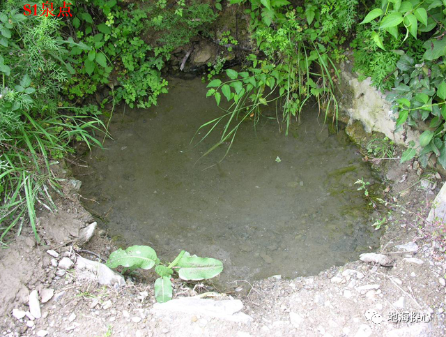

应注重对“水”(地表水、泉点、地下水)的测绘
③ 水:泉水、湿地、地表水体等;
④ 测绘范围内的建构筑物;
⑤ 纵剖面尽量平行于滑动方向。

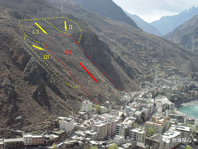

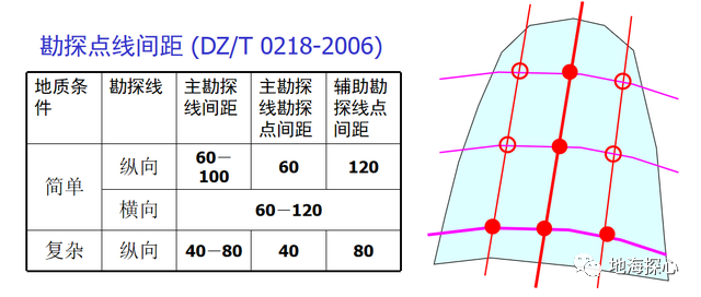

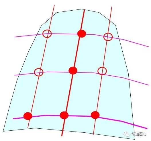

6 滑坡勘查工作布置
(1) 一般规模的滑坡勘探线可按三纵三横原则布置勘探线,并根据实际情况增减勘探线。
每个勘探点、勘探手段的布置均应具有一定的理由,对特殊问题应专门布置勘探工作量专门查明。
纵向勘探线应结合滑坡分区特征布置,不同滑坡单元应有主勘探线控制。对于滑面比较平直、简单的滑坡(如顺层基岩滑坡),勘探点、线可适当放宽,以控制和查清滑面形态为原则。
(3) 勘探工作顺序应坚持应先主后辅,先集中勘探一条剖面的原则。然后根据实际勘探情况在一定范围内作动态调整。
(4) 钻孔深度应穿过最下一层滑面,并进入滑床3~5m。拟布置抗滑桩、锚索的工程措施部位的控制性钻孔可适当加深(滑体厚度的1/2)。
(5) 滑坡勘查应慎用物探手段。
(6) 在滑坡周界部位和埋藏较浅的部位应主要以井探、坑槽探为主,同时兼顾取样试验。
(7) 滑坡勘查应注意查明地下水分布情况。
(8) 滑带附近宜采取双管单动钻进和干法钻进。
(9) 现场大剪试验和抽(注)水试验应根据实际情况,确实需要才布置。
(10) 一个滑坡同一类型岩土试验以6组左右为宜。
总之崩滑灾害勘查过程中要重视地质调查和综合分析,特别要注重工程地质测绘,勘查工作布置要与治理工程方案紧密结合。
