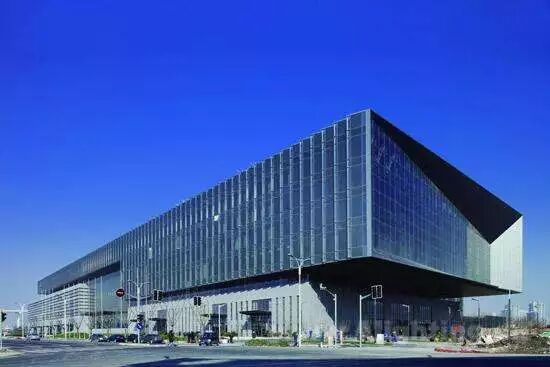

1)建筑的体型系数即建筑物表面积与建筑的体积比,它与建筑的热工性能密不可分。曲面建筑的热耗小于直面建筑,在相同体积时分散的布局模式要比集中布局的建筑热耗大,具体设计时减少建筑外墙面积、控制层高,减少体形凹凸变化,尽量采用规则平面形式。
2)外墙设计要满足自然采光、自然通风要求,减少对电器设备的依赖,设计时采用明厅、明卧、明卫、明厨的设计,外墙设计要努力提高室内环境的热稳定。
①采用良好的外墙材料,利用更好的隔热砖代替粘土砖,节省土地资源。
②采用选择性镀膜窗户,其导热系数较小,能够改善室内环境的热稳定性。
③加强门窗的气密性,减少热交换。
④使用各种轻便可调节的遮阳设备抵卸夏季太阳的直接辐射,同时冬季能够调节便于采光。

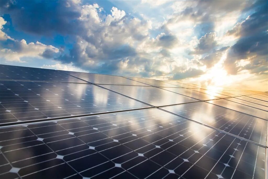

3)绿色建筑主张太阳能等可再生能源的利用。
例如:利用空调冷凝热作为生活热水的辅助热源,利用太阳能和地热能产生的热水作为日常生活用热水。利用太阳能光电系统来支持日常生活用电。在混凝土中埋设光导纤维,可以经常地监视构件在荷载作用下的受力状况,自我修复混凝土可得到实际应用。建筑物表面材料,通过多功能的组织进行呼吸,可净化建筑物内部的空气,并降低温度。形状记忆合金材料可用于百叶窗的调整或空调系统风口的开关,自动调节太阳光亮。建筑物表面的太阳能电池可提供采暖和照明所需要的能源。

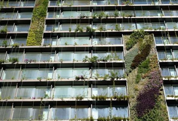

2)建筑立面绿化。
通过种植攀缘性植物使墙面绿化,如常春藤和野葡萄属于自攀缘性植物,不需要其他辅助支持物,常春藤可以生长30m高的墙面,野葡萄可以长到15m左右,可减少热辐射,对建筑物装饰性也很好,可以使高大的建筑物更具有特色。

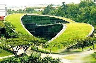

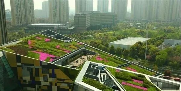

3)阳台与屋顶绿化。
阳台是室内与室外自然接触的媒介,阳台绿化不仅能使室内获得良好的景观,而且也丰富了建筑立面造型并美化城市景观。阳台有凹、凸及半凹半凸三种形式,形成不同的日照及通风情况,产生不同的小气候。要根据具体情况选择喜阳还是喜阴,喜潮湿还是抗干旱的不同品种的植物。阳台绿化注意植物的高度,不要影响通风和采光。屋顶绿化给居民的升华环境以绿色情趣的享受,它对人们心理的作用比其他物质享受更为深远。此外屋顶绿化具有蓄水,减少废水排放,还可以保温隔热、隔声等作用。

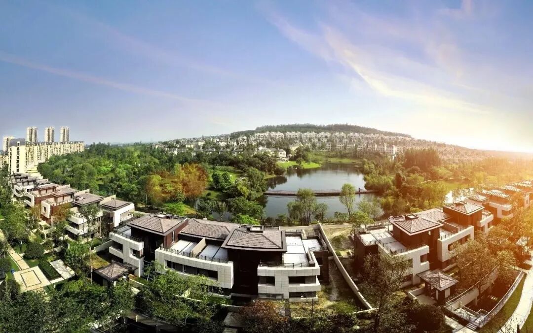

(7)地域人文环境设计
使建筑融入历史与地域的人文环境包括以下几个方面:对古建筑的妥善保存,对传统街区景观的继承和发展;继承地方传统的施工技术和生产技术;继承保护城市与地域的景观特色,并创造积极的城市新景观;保持居民原有的生活方式并使居民参与建筑设计与街区更新。
