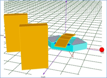

但是,如果采用诸如PVsyst专业模拟软件进行光伏发电系统的分析和计算,由于软件自带气象、光伏组件、逆变器等基础数据库,能够较完整地对光伏发电系统进行模拟、计算和数据分析(如图1所示),效果相对好一些,但也存在着基础数据库参数与所在地参数不一致的问题。
▲图1  建立建筑光伏分析模型
