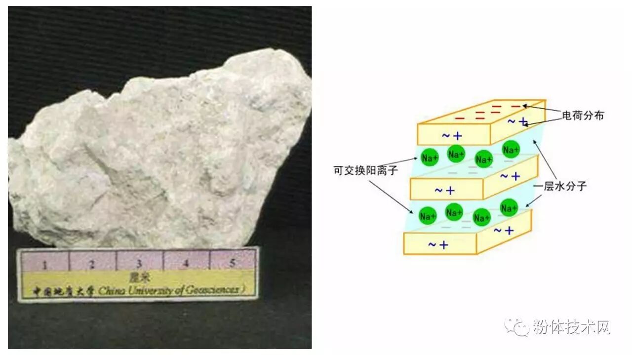

4、蒙脱石
蒙脱石是一种含水的层状铝硅酸盐,其层间常吸附一些可交换的阳离子。研究表明:
(1)蒙脱土纳米添加剂与基础油相比较,平均摩擦因数下降48.8%,对应的摩擦副试件失重减少45.5%。
(2)蒙脱石微粉优良的摩擦学性能与其细小的粒度、层间结合力弱以及与摩擦副的物质交换有关。

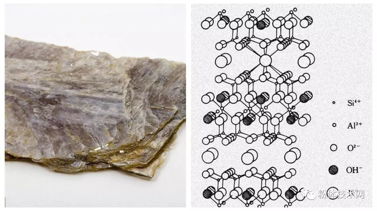

6、云母
云母是层状含水铝硅酸盐的总称,其层间距大,层与层之间易滑动,具有作为润滑添加剂的结构优势。研究表明:
(1)云母可使磨痕表面形貌由粗糙锐利变为光滑平缓,改善矿物油的摩擦学性能。
(2)云母的摩擦特性受其解理时间、湿度以及测试针尖的变化等多种因素的影响,表面摩擦性能不稳定。
