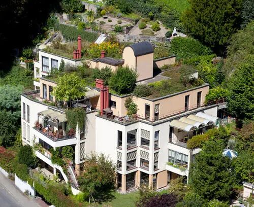

(2)加强环境绿化。用绿化覆盖地面,由于大量水分蒸发,往往可以造成比较凉爽、舒适的环境;高大的乔木在地面上形成了较大树荫,减少路面吸热,同时可以净化空气,提高空间的氧含量。因此,在人居环境住宅区的设计中,一定要注意绿化环境设计,创造出良好的微气候,应该将绿化量化标准引入设计规范。当前,环境绿化主要包括小区周围环境绿化和建筑立体绿化。
①小区周围环境的绿化。尽量减少硬质铺地,扩大草坪面积,并尽可能多种植高大乔木。目前,多数住宅小区常采用水泥砖铺地,这对小区环境很不利,应尽量采用具有渗透性的生态铺地。

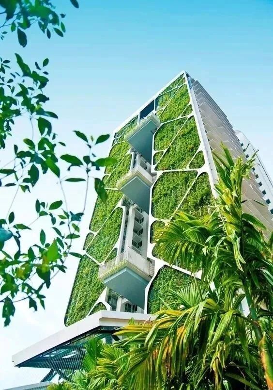

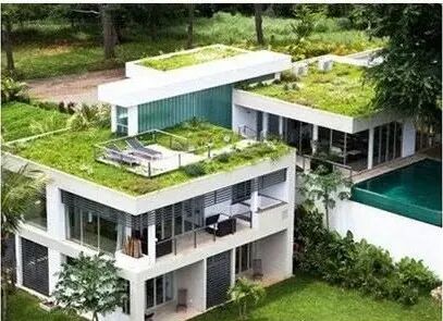

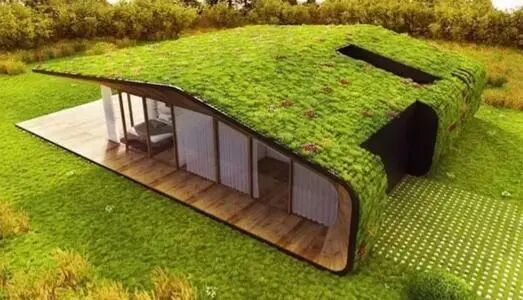

②立体绿化。引入“土地空间化”的概念,包括墙面绿化、屋顶绿化和阳台绿化。墙面绿化主要是在强烈阳光直射面爬满绿色藤状植物,避免阳光直射墙面,降低外墙表面温度,保证室内温度的稳定性。

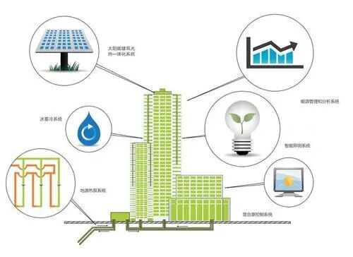

(4)建筑节能设计。要节约利用不可再生能源,如煤、石油、天燃气等,积极开发可再生的新能源,如太阳能、风能、水能等无污染能源。
(5)建筑智能设计。目前,大量电子通讯和自动化技术在建筑中得以运用,出现了智能化建筑,可以根据温度、湿度、风力的情况自动调节“智能壳体”的开闭和空调量,保证了智能化大楼中智能化生产和脑力劳动的高生产率,智能化的发展可以促进绿色建筑在“高标准、低能耗、高效能、低污染”状态下持续发展。
