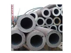

【前言】高压气瓶、蓄能器属瓶式高压容器, 多为钢质, 公称工作压力一般为10~30M Pa(国际上已达40MPa) , 广泛用于工矿企业和建筑、交通、海洋、航空、医疗、军事等国民经济各部门。钢质气瓶有焊接和无缝两种结构, 焊接瓶已逐渐被淘汰。自60年代起, 国内已普遍采用钢质无缝气瓶, 其工作压力一般为12.25~29.40MPa, 是一种可重复充气的移动式钢瓶, 用于盛装永久性气体或高压液化气体等。
制造高压气瓶一般有两种方法: 一是用无缝钢管作坯料, 通过热旋压收口收底成型(称为M 法) ; 二是用方钢坯通过冲压拉伸并收口成型(称为E法)。至今两种方法并存,各有所长。用无缝钢管制造高压气瓶, 由于具有钢质纯净, 组织致密, 外径、壁厚精度高, 表面质量好,尺寸范围广, 所制气瓶容量大, 使用压力高, 瓶体轻, 生产率高, 成本低等特点, 已成为生产高压气瓶的主要方法之一。将主要讨论高压气瓶用无缝钢管生产的一些工艺技术问题。

2 高压气瓶用无缝钢管的生产工艺
国内外生产高压气瓶用无缝钢管的方法主要有:
 ①大顶管——用钢锭(坯) 冲孔-顶管方法制造气瓶用管坯。钢管厂、重型机械厂等常采用此种方法, 此法适于制造大口径、厚壁大容量用高压气瓶和容器。
②轧管——把钢锭(或圆轧坯、连铸坯) 加热穿孔后, 经过周期轧管机或自动轧管机、连轧管机等热轧成管坯, 然后热定径、矫直、精整成成品无缝钢管。这是生产大批量气瓶用管所采用的最主要方法之一。
为了扩大品种规格范围, 轧管厂还可把通过热轧后的管坯, 进步经冷轧(拔) 机减径减壁加工成制造中、小容积气瓶用管坯; 也可把通过热轧后的管坯, 经热扩机扩径减壁加工成制造大容积气
