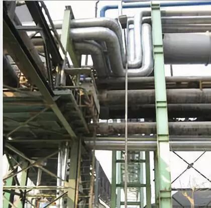

《监察规定》明确指出:压力管道是指在生产、生活中使用的可能引起燃爆或中毒等危险性较大的特种设备,它具体指具有下列属性的管道:
a、《职业性接触毒物危害程度分级》中规定的毒性程度为极度危害介质的管道;
b、《石油化工企业设计防火规范》及GB50016《建筑设计防火规范》中规定的火灾危险性为甲、乙类介质的管道;
c、最高工作压力大于等于0.1MPa(表压,下同),输送介质为气(汽)体、液化气体的管道;
d、最高工作压力大于等于0.1MPa,输送介质为可燃、易爆、有毒、有腐蚀性的或最高工作温度等于高于标准沸点的液体管道。
e、前四项规定的管道附属设施及其安全保护装置等。

为了便于《监察规定》的执行,就象压力容器那样宜将压力管道按不同的操作工况和不同的用途进行分类,并分别进行管理。为此,国家质量技术监督局以质技监局锅发[1999]272号文颁发了《压力管道设计单位资格认证与管理办法》(以下简称《管理办法》),《管理办法》给出的压力管道分类、分级方法如下:
1、长输管道为GA类,级别划分为:
a、符合下列条件之一的长输管道为GA1级:
输送有毒、可燃、易爆气体介质,设计压力P>1.6MPa的管道;
输送有毒、可燃、易爆液体介质,输送距离≥200km且管道公称直径DN≥300mm的管道;
输送浆体介质,输送距离≥50Km且管道公称直径DN≥150mm的管道。
b、符合下列条件之一的长输管道为GA2级:
输送有毒、可燃、易爆气体介质,设计压力P<1.6MPa的管道;
GA1范围以外的长输管道;
GA1范围以外的长输管道;
2、公用管道为GB类,级别划分为:
燃气管道为GB1管道;
热力管道为GB2管道。
3、工业管道为GC类,级别划分为:
a、符合下列条件之一的工业管道为GC1级:
 输送GB 5044《职业性接触毒物危害程度分级》中,毒性程度为极度危害介质的管道;
输送GB 50160《石油化工企业设计防火规范》及GB50016《建筑设计防火规范》中规定的火灾危险性为甲、乙类可燃气体或甲类可燃液体介质且设计压力P≥4.0MPa的管道;
输送可燃流体介质、有毒流体介质,设计压力P≥4.0MPa且设计温度≥400℃的管道;
 输送流体介质且设计压力P≥10.0MPa的管道。
b、符合下列条件之一的工业管道为GC2级:
输送GB 50160《石油化工企业设计防火规范》及GB50016《建筑设计防火规范》中规定的火灾危险性为甲、乙类可燃气体或甲类可燃液体介质且设计压力P<4.0MPa的管道;
 输送可燃流体介质、有毒流体介质,设计压力P?<4.0MPa且设计温度≥400℃的管道;
输送非可燃流体介质、无毒流体介质,设计压力P<10.0MPa且设计温度≥400℃的管道;
输送流体介质,设计压力P<10.0MPa且设计温度<400℃的管道。
注:输送距离指产地、储存库、用户间的用于输送商品介质管道的直接距离。
